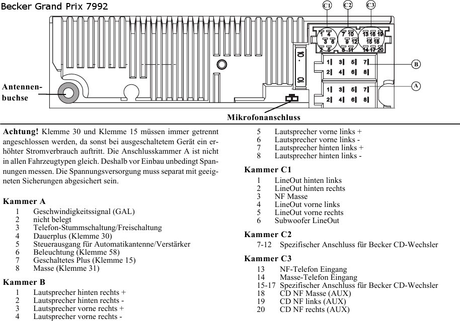

Tag, ich möchte gerne einen Klinke Anschluss für z.B. Handys oder Mp3-Player an meinem Becker Grand Prix Autoradio haben. Das Teil ist ja schon etwas älter: Ich habe jetzt gelesen, dass man einen CD-Wechsler anschließen kann, bzw. anstelle dessen ein Kabel. Wäre das so eines hier? http://www.amazon.de...tecker/dp/B009EM6WMAReicht das? Oder muss ich mir da noch etwas anderes Basteln? Denn laut Schema sind ja noch weitaus mehr Anschlüsse für den Wechsler vorgesehen?Danke! |

Hallo, der Wechsler will ja auch noch mit Strom und Datensignalen versorgt werden, deshalb sind da mehr Pins am Radio. Grüsse Markus |

Ja, das macht Sinn Werde mir mal so ein Kabel kaufen! |
