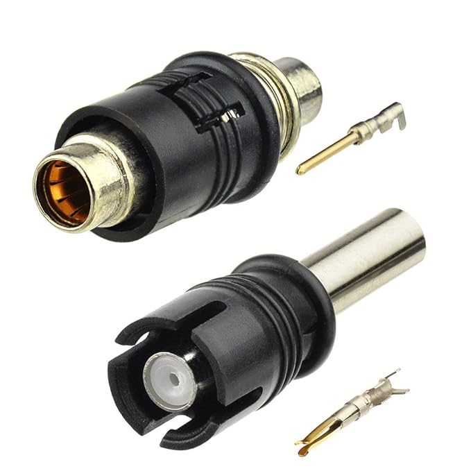

Hi! Folgende Aufgabenstellung: ich möchte bei einem Golf 4 Variant ein DAB+ Radio verbauen und möchte dazu gerne die vorhandene Verkabelung nutzen. Eine neue DAB+ Antenne von Antennentechnik Bad Blankenburg soll verbaut werden (gerne nehme ich auch Vorschläge zu Alternativprodukten an) - und hier geht es los: der Verbinder an der Antenne von Antennentechnik Bad Blankenburg ist ein FAKRA(f) Z. Ist am Antennenkabel-Ende des Golfs auch ein passender FAKRA-Stecker vorhanden oder benötige ich einen Adapter?Dann zum Radio (Blaupunkt DENVER 212 DAB BT): was benötige ich hierfür zum stressfreien Anschluss des Radios? Benötige ich eventuell einen Verstärker/ Splitter/ sonst etwas, um sowohl DAB+ als auch FM hören zu können? Viele Dank für eure Unterstützung und freundliche Grüße der Rolf mit dem Golf (4 Variant) |

Hallo Rolf, der Golf 4 hat in der Regel einen Raku 2 Anschluss hinten und vorn am Radio einen DIN Anschluss. Du wirst definitiv einen Splitter brauchen, außer du nimmst eine DAB/ FM Kombi Antenne die hat 2 Leitungen. |

Hi direzza, vielen Dank für deine Rückmeldung. Okay! Das ist gut zu wissen! Mit RAKU2 meinst du diesen Anschluss? https://images-na.ss...qe8gRQmL._SX679_.jpgDie Frage ist, welche Steckerform ist im Fahrzeug-Antennenkabel? Stecker oder Buchse? Wenn ich den Bildern auf Ebay trauen darf, ist im Fahrzeug-Antennenkabel die RAKU2-Buchse und an der Antenne der RAKU2-Stecker. Bedeutet: ich benötige einen FAKRA-Stecker auf RAKU2-Stecker, damit ich antennenseitig die FAKRA-Buchse (FAKRA(f) Z) und Fahrzeugseitig die RAKU2-Buchse verbinden kann. Liege ich damit korrekt? An dem Antennenkabel radioseitig ist dann ein solcher Stecker, wie in diesem Bild oben gezeigt.Stimmt das alles soweit? |
