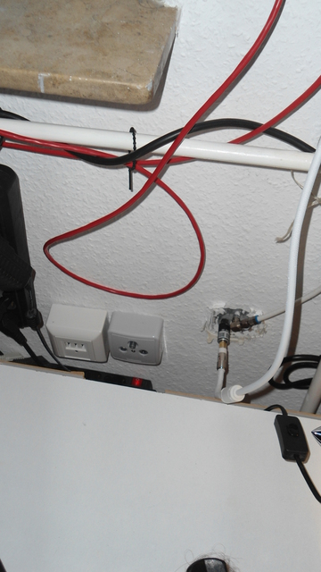

Ich hab jetzt zusätzlich einen T-Verteiler angeschlossen. Ich kaufte ihn vor ein paar Monaten
in einem TV-Fachgeschäft: naja das ist glaube ich trotzdem nur Elektronik-Schrott...
Ich werde trotzdem auch einen neuen T-Verteiler bei http://www.antennenland.net/Verteiler-Splitter bestellen.
Man sieht die Dose und den T-Verteiler auf dem Foto ("dose_und_t_verteiler.jpg").
Mit dem T-Verteiler lagen die Werte (Signalstärke) auf verschiedenen Kanälen nur noch zwischen 86 bis 93%.
Ich glaube der T-Verteiler ist zu billig (vielleicht nicht abgeschirmt) deswegen sind die Werte etwas gesunken.

Radiowaves
#11 erstellt: 23. Sep 2015, 09:24
Ich habe so einen Plasteverteiler noch nie zersägt um zu schauen, ob er innerlich geschirmt ist. Kann deshalb dazu nichts sagen. Aber ein komplett aus Metall gefertigter Verteiler wäre mir lieber, am liebsten einer mit Class-A-Aufdruck.
Signalstärke 86-93% ist super. Solange die Signalqualität immer noch bei 100% liegt, gibt es nichts, aber auch gar nichts zu verändern. Den Verteiler bitte nur verwenden, wenn an beiden Ausgöngen auch was angeschlossen ist.
Die Verteiler bei Antennenland haben alle F-Anschlüsse, danach machst Du Dich mit Adaptern auf IEC-Stecker tot. Versuche doch bitte erstmal, die Radiobuchse für TV zu nutzen, vielleicht funktioniert die ja schon. Bei Deiner Dose kannst Du mal die Tapete vorsichtig abmachen, danach ist eventuell der Typ zu erkennen. Dann wissen wir mehr.

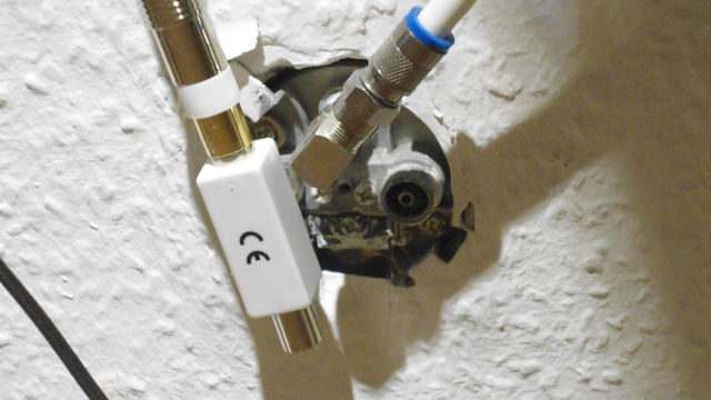

#12 erstellt: 26. Sep 2015, 02:47
Habe gerade versucht auf die schnelle die Dose aus der Wand herauszuholen:
eine Typ-Nummer ist auf der Vorderseite nicht zu sehen.
Leider klemmt etwas: ich kann erst wieder in 2-3 Tagen versuchen die Dose aus
der Wand rauszuholen. Ich hab wenigstens ein Foto gemacht, vielleicht kann man anhand der
Verkabelung etwas sagen. Meine Freundin sagte, dass sie mal vor paar Monaten meinen zweiten
TV auch an den rechten Anschluss angeschlossen hat (mit einem Adapter). Den Adapter kann ich leider nicht mehr finden.

#13 erstellt: 26. Sep 2015, 11:16
Lass die Dose einfach in der Wand. Besser, als wenn die Kabel abbrechen und dann zu kurz sind. Dann wirds eklig, wenn man kein neues Kabel nachziehen kann. Bitte keine Gewaltanwendung.
Die Dose sieht näherungsweise, aber nicht ganz wie eine Braun Telecom btv xx65 DATA aus. Mit denen würde es gehen mit einem TV am Radioanschluß. So ein Adapter IEC männlich-männlich kostet nicht viel. Probier ihn einfach aus, auch ohne Kenntnis der Dose.

OK, hier ist ein Foto von den Kabeln, die zu meiner TV-Dose führen (das zweite Kabel ist für die neue Telefondose).
Die Kabeln im ersten Stock bzw. in der nähe des Kellers sind genauso angebracht wie auf dem Foto zu sehen: einfach draufgenagelt.
Nur in ersten Stock/Keller sind es (wie Du vermutet hast) 10, 20 oder 30 Kabeln, die senkrecht aus dem Keller nach oben geführt werden.
Das konnte ich leider nicht fotografieren, weil der Teil des Gebäudes abgedekt ist mit (undurchsichtiger) Folie.

Radiowaves
#21 erstellt: 03. Okt 2015, 08:26
Großartig, danke!
Schade, daß man kein Foto vom ganzen Haus mehr zustandebekommt. Hier wird ein der genialsten Pfusch-Arbeiten, die ich je gesehen habe, bald gnädigerweise unter der Wärmedämmung verschwinden. Nicht nur, daß diese Bauausführung unglaublich lausig ist und die Kabel nicht zugfähig verlegt sind, das Festnageln mit Schellen quetscht das Kabel in (un)regelmäßigen Abständen und verändert dort seine elektrischen Eigenschaften. In Folge dessen kann es zu den merkwürdigsten Qualitätsminderungen im Empfang kommen, z.B. zu wellenfärmigem Signalstärkeverlauf durch teilweise Reflexion der Hochfrequenz.
Da kann ich mir passend zu den heutigen Annektionsfeierlichkeiten eine Frage nicht verkneifen: findet diese Glanzleistung gerade in Ost- oder in Westdeutschland statt?
