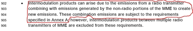

In dem aktuellen Entwurf „CISPR CDV ED3 © IEC 2025“ wird auch beschrieben, dass es durch den Funksender in Verbindung eines Signals im Gerät zu Intermodulationsprodukten kommen kann und auch diese Intermodulationsprodukte unterhalb der Emissionsgrenzwerte der Norm liegen müssen.
(Abschnitt 6.4 der CISPR CDV ED3 © IEC 2025)
Da hier keine Sendeleistung festgelegt ist, ab der die Untersuchung stattzufinden hat, wird wohl davon ausgegangen, dass dieses Phänomen auch bei geringeren Sendeleistungen auftreten kann, wie z.B. bei Audiogeräten mit integrierten WLAN-, DECT-Modulen usw.
Möglicherweise hat man nun diese neuen Anforderungen eingeführt, weil Intermodulationen der integrierten Funkmodulen, wie WLAN und Bluetooth, DECT mit internen Oszillatoren usw. tatsächlich zu Problemen geführt hat. Das in einer Größenordnung, dass es sogar hochfrequente Störaussendungen gegeben hat, die die Grenzwerte überschritten haben.
Wenn so etwas passiert, kann man nicht ausschließen, dass es auch andere Wirkungen durch diese Funksender im Gerät gibt, wie auch klanglichen Einflüsse?
Nun reden wir im Fall des TE nicht von Funksendern im Gerät, sondern außerhalb des Audiogerätes und dieser Funksender muss doch recht nahe zum Audiogerät stehen. Wer sagt aber, dass das bei dem TE nicht der Fall ist, so z.B. ein WLAN-Router direkt hinter der Wand des Audiogerätes oder vielleicht sogar ein Sender, direkt hinter dem Audiogerät (z.B. der Sender für einen drahtlosen Kopfhörer). Erfahrungsgemäß denken die Leute nicht daran, dass das die einfachere Lösung ist und besorgen sich dann Abdeckkappen, die die Einkopplung der Sendeleistung in die Cinchbuchsen verringert.
Kannst du ausschließen, dass das so ist oder nicht und sind dadurch vielleicht doch klangliche Änderungen möglich. Wenn du es ausschließen kannst, so liefere eine fundierte Begründung (so etwas hast du ja auch vom TE gefordert) aber bitte nicht, dass ist nicht so, zu geringe Pegel usw. Nein, das ist nur eine Behauptung und die musst du eine Begründung nachvollziehbar technisch und rechnerisch nachweisen, hast du vom TE ja auch gefordert.
