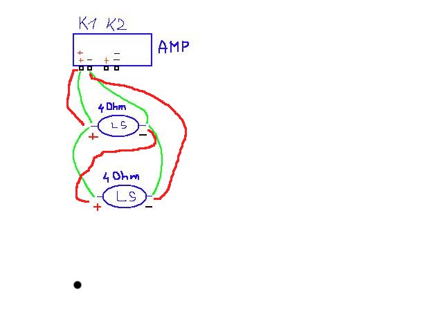

Reihenschaltung von Lautsprechern - wobei hier ein Treiber den gesamten Top LSP ersetzt!oder hier: (die ROTEN Verbindungen!!!) Mit Endstufen Anschluß aus einem Beitrag... [Beitrag von Direkt99 am 22. Nov 2008, 19:31 bearbeitet] |

#10
erstellt: 22. Nov 2008, 19:47
das heisst...ich geh mit dem roten kabel wieder in den 2ten ausgang zurück?? |
Direkt99
Stammgast |
#11
erstellt: 22. Nov 2008, 20:05
Also noch klarer als in der Zeichnung geht es nicht mehr - einfach den roten "Drähten" folgen... |
oktekk
Ist häufiger hier |
#12
erstellt: 22. Nov 2008, 20:46
ja ist mir schon klar..aber dass ist dann bridget, also gebrückt. nicht wahr?? |

Es ist warscheinlich sinvoller bloss 2 Tops zu nehmen als rumzubasteln um die in reihe zu schalten müstest du die kabel auseinander schneiden! also nim erst mal nur 2 tops her bist du ne dritte endstufe hast (fals du die TA2400 noch zurückgeben kannst, ersetz sie noch ne proline) an der Bassendstuffe must du nicht auf paralle schalten da past stero auch (der schalter bedeutet bei parallel dass beide ausgänge das signal vom eingang 1 bekommen alos mono) |
