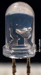

Hallo habe das gleiche Problem. der Dac ist auseinander gebaut LEDs bestellt wie kann ich feststellen wie die defekten LEDs eingelötet sind … von wegen Plus und Minus .die bestellten haben bei den Beinen unterschiedliche Längen. 17:7 mm un 19 mm und 3;2 bis 3,4 Volt Strom ca. 30 mA hoffe das die passen sind 3 mm gross in blau |

Der lange Draht ist der Pluspol (Anode). Bei manchen LED kann man auch die unterschiedlich geformten Elektroden erkennen. http://cmra.rec.ri.c...s_an_led/1/vid1.html [Beitrag von CarlM. am 31. Mrz 2025, 20:36 bearbeitet] |

Hallo habe das gleiche Teil und teils defekte LEDs die habe ich bestellt und Gerät schon mal auseinander wie kann ich bei den eingebauten plus und minus feststellen? die bestellten haben unterschiedliche Längen sind 3 mm im Durchmesser die Beine sind 17,7 und 19 mm lang 3,2 - 3,4 Volt Strom ca. 30 mA Danke für Hilfe |

Schaue in den Leuchtkörper der LED. Darin ist auf einer Seite ein kleines eingegossenes Metallstück zu sehen und dieses ist der Pluspol (Anode). Auf der anderen Seite ist ein größeres Metallstück zu sehen und dieses ist dann der Minuspol (Kathode). Falls die LED so ohne weiteres nicht einsehbar sein sollte, dann kann man sie z.B. mit einer Taschenlampe durchleuchten. LED BILD |
