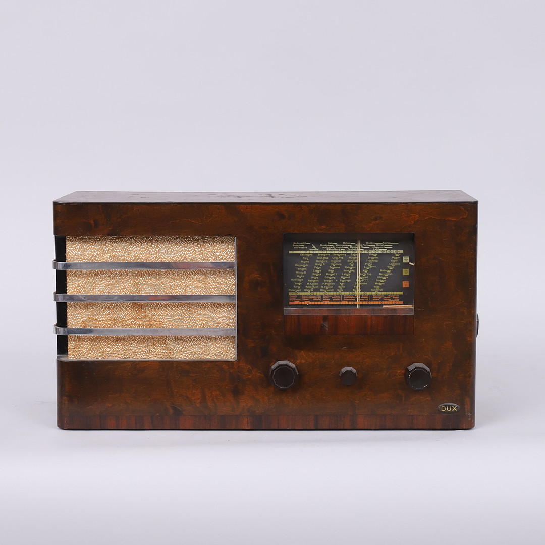

Guten Abend,
kürzlich erwarb ich ein Röhrenradio was höchstwahrscheinlich aus den 30er oder 40er Jahren gebaut wurde. Ich habe keine Informationen über das Röhrengerät und möchte euch fragen, ob Ihr anhand der Bilder erkennen könnt was für ein Fabrikat das Gerät sein könnte?
Auf dem ersten Blick erkannte ich, dass zwei der vorderen Einstellknöpfe, die Rückwand und 1 Röhre direkt überhalb des Netzsteckers bzw. rechts neben dem silberen Elko fehlt.
Ich habe zwei Fragen an euch:
1. Welches Gerät, Typ und Baujahr könnte das Gerät sein?
2. Habt ihr oder kennt ihr Leute, wo ich die fehlenden Teile wieder beschaffen könnten?
Ich würde mich sehr über hilfreiche Antworten freuen.

Hallo,
Vorab: Stecke das Ding bloß nicht in die Steckdose!
Darin wird noch ein Selen-Gleichrichter werkeln und die Elkos rechts sind schon ausgelaufen. Bei einem Anschluss an die Steckdose könnte es eine frühzeitige Silvesternacht ergeben.
Ein "Gerücht" besagt auch, dass diese alten Becher-Elkos auch hochgiftiges PCB enthalten könnten. Was da aber dran ist, keine Ahnung.
Gibt es auf irgendwelchen Bauteilen denn Hersteller-Hinweise? Dazu meine ich Logo´s und natürlich den vollen Namen. Auf einer der Röhren kann ich zumindest Valvo vermuten, so wie ich auch auf einer der anderen Röhre ein Telefunken-Logo erahne.
Gibt es auf vorderen Skala DE oder amerikanische Bezeichnungen? (schwer erkennbar auf dem Bild)

Ja ... ein Photo der Skala wäre sehr hilfreich. Insbesondere wegen der Ähnlichkeit der Gestaltung Skalen - soweit ich dies erkennen kann - würde ich auf ein Radio des Herstellers DAX (Stockholm) tippen. Baujahr zwischen 1938 und 1942.
Zum Vergleich der Skalen ... hier ein Photo eines ähnlichen Geräts:
https://images.aucti...18689_4abef3c9cb.jpg

Kein Selener. AZ1 oder was in der Art.

Da hast Du Dir einen echten Exoten geangelt! Ja, das ist ein DUX - Radio, ich tippe auf das Modell U74.
Wenn es das ist, dann wäre die fehlende Röhre tatsächlich eine AZ1 Gleichrichterröhre.
Die Frage ist, was Du damit vorhast? Soll es wieder zu Laufen gebracht, komplett restauriert werden oder nur aufgehübscht als Ausstellungsobjekt dienen?

#8 erstellt: 06. Jun 2022, 18:31
-Houdini- (Beitrag #7) schrieb:
... Ja, das ist ein DUX - Radio, ich tippe auf das Modell U74. ...
Na, da hast Du Dich (tastaturmäßig) vertippt.
Es sollte ein DUX V84 sein.

In wieweit eine Instandsetzung Sinn macht, sei dahingestellt. UKW wurde erst 1947 in Deutschland eingeführt - also ca. 10 Jahre nach dem Verkauf des DUX-Radios. Die Menschen haben in den Jahren des 2. Weltkriegs wegen der höheren Reichweite auch bevorzugt Lang- und Mittelwelle gehört, um z.B. die BBC zu hören. In einem Land wie Schweden mit seinen großen Entfernungen hätte UKW auch Nachteile.
Kurz:
Auch mit einem reparierten DUX V84 wird man kaum noch Sender hören können. Für Demo-Zwecke könnte man mit einem eigenen kleinen Sender (Reichweite auf wenige Meter beschränkt) die Funktionsweise demonstrieren.

Das Netzteil (gleich das erste Bild) sieht übel aus.
Entweder hat es unter Wasser gestanden oder, was ich eher vermute, auslaufendes Elektrolyt aus dem Sieb-Elko hat alles zernagt.
Meines Erachtens ein Totalschaden. Es sei denn Du kannst Trafos neu wickeln.
Die fehlende Gleichrichterröhre ist das kleinere Problem, die ist noch beschaffbar.
Auf keinen Fall ans Stromnetz anschießen.

Auch den Trafo sehe ich nicht so problematisch, er könnte eventuell noch beschaffbar sein, von Philips z.B.
Wie bereits geschrieben: alles eine Frage des Aufwandes, den man zu treiben bereit ist. Bei diesem Gerät wäre er ziemlich hoch. "Wirtschaftlicher Totalschaden" trifft es schon ganz gut.

Das was Du aufgeschrieben hast ist bis auf zwei Ausnahmen nicht die Röhrentype.
Die Typen haben "wir "aber wohl mittlerweile herausgefunden.
Ich habe mal Deine Erlaubnis vorausgesetzt und sie in Dein Bild eingetragen:
Röhren
Wenn Du die als Ersatzteil anbieten willst musst Du sie allerdings vorher prüfen oder prüfen lassen.
Ungeprüft wird die niemand haben wollen.
Und selbst geprüft kannst Du froh sein wenn Du 10-20€ für alle bekommst.
Sieh Dich mal in der Bucht um was da so angeboten wird und auf Abnehmer wartet.

Das Gerät kennt nicht mal das Radiomuseum, damit ist es selten. Zerlegen sollte man das sicher nicht und gebrauchte Röhren sind (noch) nichts Wert.
Meiner Meinung nach hast Du mehrere Optionen.
-> Es putzen, gründlich, und als Deko in die Wohnung stellen. Das ist am Einfachsten.
-> Es an Sammler abgeben, ich würde mal mit 50-100€ rechnen
-> Es überholen, da muss man sich einlernen und braucht viel Geschick
-> Es gibt Firmen wie Vangerow in Reutlingen. Die bauen neben der Überarbeitung Bluetooth/Internetradio ein sodass das Gerät benutzt werden kann.
