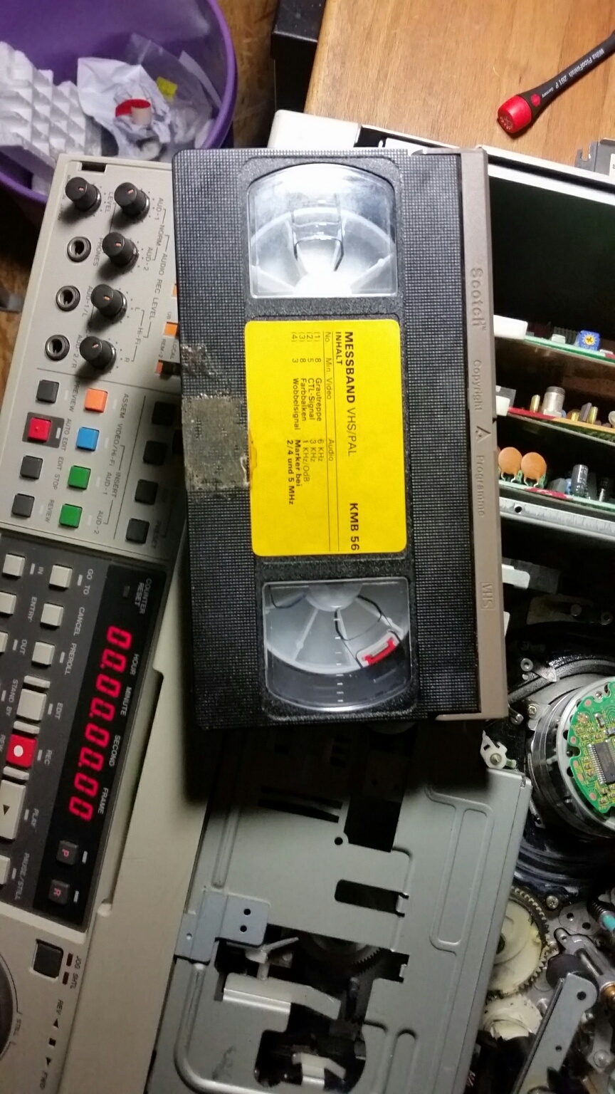

Zunächst solltes du dir eine alte Videocassette nehmen und öffnen. Dann kannst du prima sehen was passiert. Dabei ist wichtig, dass du nicht von oben hineinleuchtest, da ansonsten die Lichtschranken Falschlicht bekommen. Beim Einlegen der Cassette die beiden Spulen in Position halten. Die Umlenkrollen in der Cassette festkleben. Wenn du das nicht willst. Dann kannst du über die Beleuchtsquelle in der Mitte des Cassettenfachs (kleiner Turm) einen Klebeband ziehen und dann die Kassettenführung von Hand einschieben. Dabei muss du aber noch einen oder zwei Sicherungshaken nach unten drücken. Wenn das Fach eingezogen ist, wird zunächst getestet, ob das Band frei läuft- Dazu werden wechselweis die Spindeln gestartet. Du musst dann die nicht angetriebene Spindel mit der Hand drehen, damit die Logik einen Bandlauf erkennt. Dann wird das Band eingefädelt und wenn du auf Start drückst muss sich die rechte Spindel drehen. Du musst dann die Abwickespindel drehen. Du musst nun schauen, was in welcher Reihenfolge nicht passiert.

Mit der Cassette, mach es dir noch einfach, brich einfach das Sichtfenster heraus, dann kannst du die Spulen erreichen.

P. S.: Ich habe mal eine Cassette zerlegt und oben ein großes Loch ca. 28 mm D im Bereich des Aufwickeltellers reingebohrt, so dass ich da so gut es geht mit einem schmalen Schraubendreher beim Drehen helfen kann. Es ist wie erwartet: wenn ich es schaffe, den Umdrehungen zu folgen (da ist einiges mechanisch im Weg, lässt sich aber ohne mechanische Widerstände leicht drehen), läuft zumindest mechanisch alles weiter wie es soll. Aber wirklich schlauer bin ich deswegen leider auch noch nicht.

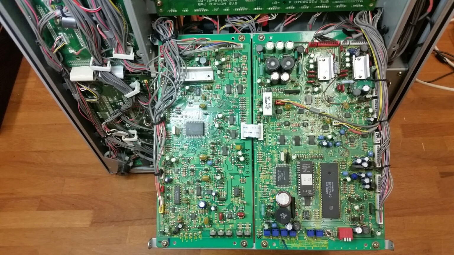

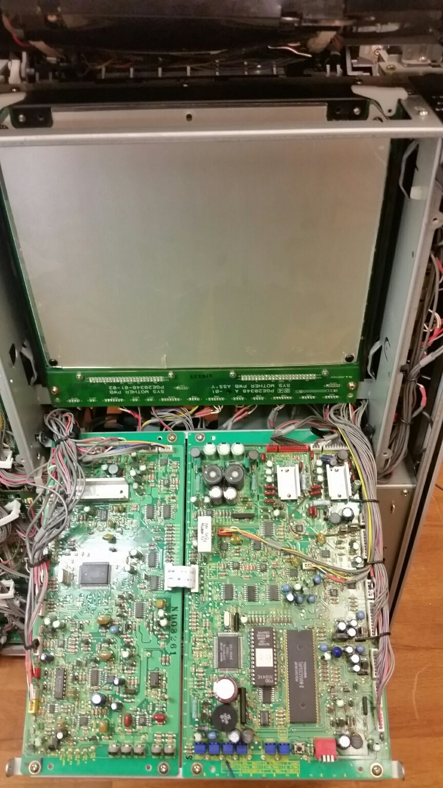

Glücklicherweise sind die Motor-Control-Boards auch recht servicefreundlich ausklappbar zugänglich :
http://www.teamk2.de/videos/jvc_motor_ctl_board_1.jpg
http://www.teamk2.de/videos/jvc_motor_ctl_board_2.jpg
[Beitrag von Wuhl am 17. Feb 2020, 20:42 bearbeitet]

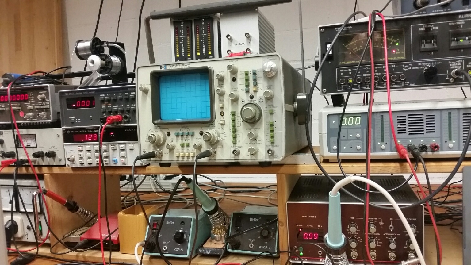

EiGuscheMa
#34 erstellt: 17. Feb 2020, 23:11
Die echte Weller WECP 20 und das gleich zwei Mal
Eine habe ich auch noch.
Ok, wenn Dir nichts weiter dazu einfällt würde ich an Deiner Stelle auf der Suche nach dem Fehler während des Testbetriebs mit dem Scope die Signale an IC29 mit denen an IC30 vergleichen. Speziell A1, A2 und A3. Und natürlich auch was von den Hall Sensoren kommt.
Ich sehe zwar dicke Kühlkörper auf den IC aber von unten müsste man eigentlich ran kommen.
Der SUP Motor funktioniert ja und was Du an IC29 siehst ist das was sein sollte- Vielleicht ist ja an IC30 irgendetwas anders.
Wie die Wellenformen aussehen sollten ist im Datenblatt des Treiber-IC auf Seite 475/476 dargestellt,
Und bei der Gelegenheit würde ich auch gleich C117 bis C119 testen ( 4u7/50V) Vielleicht hat ja einer Schluss und macht die Phase platt.
[Beitrag von EiGuscheMa am 17. Feb 2020, 23:49 bearbeitet]

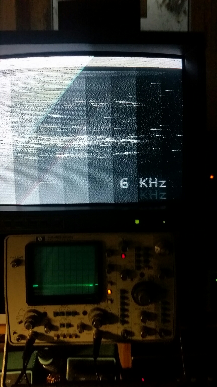

Dieses Equipment habe ich, und dieses Ergebnis bekomme ich bestenfalls als Grautreppe zu sehen zur Zeit. Da geht es wohl vorrangig um Bandführung/Spurlage und die Kopftrommel, oder? Davon habe ich allerdings mal Null Ahnung.
Oben auf der Trommel ist eine kleine annähernd kreisförmige Platine mit einigen, auch größeren SMD-Tantals. Die sind ja eigentlich immer verdächtig.
Anm.: der graue schräge Balken von links unten nach rechts oben kommt durch die Kamera.
Gibt es irgendwelche Hinweise, wie ich hier am besten vorgehen könnte? Mechanisch und elektrisch habe ich ja im Bereich Video/Audio gar nichts bisher, und alles war OK bislang...
Nachtrag: ich habe gerade noch eine "Mess- und Abgleichcassette KM-02 VHS" gefunden, weiß aber nicht, was die genau kann. Doch noch was gefunden:
8' Wobbelsignal mit Marken 2, 4 und 5 MHz ohne Ton
8' Farbtestbild, 1 kHz 0 dB
5' Bildrauschen, 3 kHz 0 dB
8' Grautreppe, 6 kHz 0 dB
