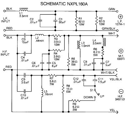

Hallo Ich hab da mal nen Problemchen . Ich hatte bei meinen JBL XPL 160 ,die Bässe zum refoamen raus ,hab aber nicht auf die Kabellage geachtet.. Bei JBL sind ja alle roten Klemmen nicht plus ,sondern minus , sowohl an den Chassis-Klemmen ,als auch an den Gehäuseklemmen. Muss jetzt das grün-schwarze Kabel oder das Grüne an den schwarzen Bass Plus. [Beitrag von speakermaker am 28. Dez 2016, 23:39 bearbeitet] |

Hallo, der grüne an Plus. Am Terminal sind die Farben afaik nicht vertauscht, also rot=plus... Gruß vom Küchentisch Max Hier Hier [Beitrag von Max am 29. Dez 2016, 01:25 bearbeitet] |

Hallo Danke für die schnelle Antwort.Aber wenn du dir das Weichenschaltbild anschaust,sieht man auch,das da wo am Terminal schwarz ist,eigentlich rot seien müsste. |

Hi,
Ja, das ist wirklich verwirrend, v.a., wenn man den Text unterhalb des Schaltplans hinzunimmt:
Da würde ich versuchen mit JBL/Harman Kontakt aufzunehmen. Gruss, Michael [Beitrag von ehemals_Mwf am 30. Dez 2016, 14:25 bearbeitet] |
