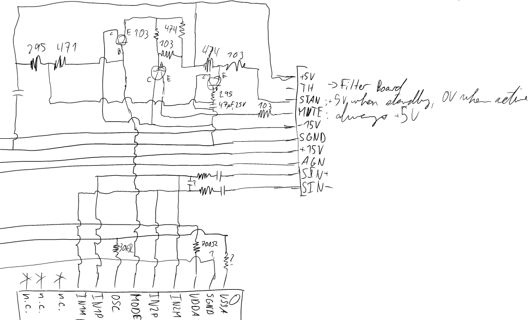

#112 erstellt: 27. Jul 2025, 21:18
So, es kam mal wieder das Leben dazwischen, daher kam ich nicht dazu, das Ganze mir näher anzuschauen... ja, ist länger her.
Ich habe mir erstmal das Datenblatt von der TDA8950 recht genau durchgelesen, und mich relativ intensiv mit der Schaltung der Platine beschäftigt, um nachzuvollziehen, was genau wie passiert. Soweit ich erkennen konnte, bekommt die TDA in meinem Fall alles, was sie braucht, mit einer Ausnahme: es kommt nicht ansatzweise genug Spannung bei dem MODE-Pin an. Dieser Pin soll mindestens 4,2V bekommen, damit die TDA8950 in Betrieb geht - tut er aber nicht. Dabei kommen definitiv 5V vom Filterboard an. Also habe ich mir die Schaltung genauer angeschaut, und vor allem genauer mit den Empfehlungen aus dem Datenblatt zur TDA8950 verglichen. Vor allem habe ich die Schaltung mal aufgemalt (so gut, wie ich sie nachvollziehen kann - enthält evtl. Lücken und Fehler, also ohne Gewähr!). Irgendwie kann ich das Bild hier nicht richtig hochladen, daher habe ich es anderswo hochgeladen: Schaltplan MUTE-/MODE-Schaltung.
Dabei bekommen die Pins MUTE und STANDBY vom Filterboard beide ca. 5V, wenn das Ding im Standby-Modus ist, und wenn das aus dem Standby-Modus raus ist, dann kommen nur noch von dem MUTE-Pin 5V an, von dem STANDBY-PIN nichts. Aus meiner Sicht ist das logisch - wenn der STANDBY-Pin 5V bekommt, bekommt der Emittor vom rechten Transistor Spannung, somit erdet der Transistor die Spannung, die sonst zum MODE-Pin gehen würde. Damit ist die TDA8950 abgeschaltet. Wenn der STANDBY-Pin keine Spannung bekommt, ist diese Erdung weg - somit geht die Spannung direkt zum MODE-Pin und schaltet die TDA8950 (mit einer Verzögerung durch den Kondensator) ein.
Auf allen drei Transistoren (zumindest gehe ich davon aus, dass das alles Transistoren sind, etwas Anderes leuchtet mir nicht ein) steht "D9D". Wenn ich mich nicht irre, ist das dieser hier. Wenn ich den Widerstand bei den messe, fällt mir auf, dass sie beim im Schaltplan linken Transistor ganz anders sind als bei den anderen beiden. Vor allem: der Widerstand zwischen Collector und Emittor ist im ausgeschalteten Zustand bei ca. 550 Ohm - das kommt mir viel zu niedrig vor, zumindest wenn zwischen Base und Emittor keine Spannung besteht. So wie ich es sehe, ist der Transistor kaputt. Mit der Folge, dass zwischen der Spannung, die eigentlich zum MODE-Pin gehen soll und der Erdung nur diese besagten 550 Ohm sind, also kommt im Prinzip nichts beim MODE-Pin an. Sprich, wenn ich den Transistor ersetze, müsste die MODE-Spannung richtig ankommen (nur ärgerlich, dass die Dinger wohl nur in 50er-Packungen zu bestellen sind...)
Könnte das passen oder bin ich gerade auf dem falschen Dampfer?

trainman261
Schaut ab und zu mal vorbei
#116 erstellt: 01. Feb 2026, 18:15
So, kleines Update.
Mal wieder kam bei mir das Leben dazwischen, aber ich habe dieses Wochenende etwas mehr Zeit gehabt. Den Transistor hatte ich ausgetauscht (sicherheitshalber gleich alle 3, ich hatte eh 10 bestellt). Leider alle an die Platine geklebt, was das Auslöten nicht besonders erleichtert hat, aber Hauptsache, ich habe sie auslöten können, ohne was zu zerstören - zumindest, soweit ich erkennen kann.
Damit wurde es besser - aber gelöst war das Problem nicht, ich hatte dann ca. 3,4V auf dem Mode-Pin, also der Bereich, wo die TDA im Standby sein sollte. Also habe ich mich auf die Suche gemacht, warum ich immer noch nicht auf >4,2V komme. Hab das Ganze nochmal in einem Stromkreis-Simulator nachgebaut, und nach dem sollten 4,4V rauskommen - definitiv genug, um die TDA in den eingeschalteten Modus zu bekommen. Also den Soll-Zustand werde ich vermutlich richtig aufgezeichnet haben.
Nach einer genaueren Analyse ist mir aufgefallen, dass der Spannungsabfall über die zwei Widerstände (5,6 kΩ - das ist übrigens auf meiner vorherigen Zeichnung falsch, ich hatte die Zahlen auf dem Kopf gelesen, es soll heißen "562" und nicht "295" - und 470 Ω) direkt vor dem Mode-Pin auffällig höher war, als er sein sollte. Eine Erklärung konnte ich nicht finden. Also habe ich den letzten Transistor vor dem Mode-PIN mal ausgebaut um das als Fehlerquelle auszuschließen (der Transistor soll, soweit ich erkennen kann, nur als Überstromschutz dienen), Strom kurz angeschlossen - immer noch dasselbe. Also habe ich den 470 Ω-Widerstand, die letzte mir bekannte Verbindung zum MODE-Pin entfernt, wieder Strom angeschlossen, und gemessen. Erst hat mein Strommesser irgendwas komisches gemacht, irgendwann habe ich dann plötzlich am MODE-Pin -7V gemessen :O
Eine Zeitlang gesucht, irgendwann habe ich die eine Seite vom TDA, wo der MODE-Pin dran ist, entlötet, wieder kurz Strom angeschlossen, und die Zufuhr zum MODE-Pin ist plötzlich bei 0V. Der MODE-Pin selbst steht unter ca. -32V. Au weia...
Ich warte gerade, bis die Spannung aus den Kondensatoren entladen ist (das dauert bei dem Ding eine ganze Zeit), dann werde ich die TDA komplett ablöten und überprüfen, ob ich da irgendwas noch finde, was faul ist und ein letztes Mal die Spannung auf den Zuführungen zur TDA prüfen. Ansonsten gehe ich von einem internen Kurzschluss in der TDA aus.
Das war's erstmal. Falls ich auf dem falschen Dampfer bin, sagt gerne Bescheid

OK, sorry, da habe ich mich eventuell zu sehr im Erzählen verloren... hier mal eine Kurzfassung:
Wie im Post davor erwähnt, war mir aufgefallen, dass ein Transistor nicht ganz richtig funktioniert hat. Den habe ich ersetzt - gleich alle 3, um sicher zu gehen. Dabei kamen aber trotzdem nur 3,4V beim MODE-Pin an, was mehr war als vorher, aber auch nicht ausreichend, damit die TDA richtig funktioniert. Nach langer Analyse habe ich festgestellt, dass wenn man den MODE-Pin von der restlichen Schaltung trennt (sprich, dass der MODE-Pin 0V bekommen sollte, also komplett abgeschaltet bleibt), sich stattdessen rausstellt, dass der MODE-Pin ca. -30V ausgibt. Also aus meiner Sicht ist daher die TDA im Eimer und muss ausgetauscht werden.
Wie gesagt, sollte ich da auf dem Holzweg sein, gerne Bescheid sagen.

Aha, schon verständlicher. Man könnte natürlich noch zwangsweise den Mode-Pin mit der richtigen Spannung versorgen.
Trotz alledem ist es am wahrscheinlichsten, dass das TDA8950 defekt ist, schon alleine rein statistisch ;-)
VG

#120 erstellt: 03. Feb 2026, 22:28
hifibastler2 (Beitrag #119) schrieb:
\Man könnte natürlich noch zwangsweise den Mode-Pin mit der richtigen Spannung versorgen.
Ich würde lügen, wenn ich sagen würde, dass der Gedanke mir nicht auch durch den Kopf geschossen ist aber am Ende bin ich dann zu sehr vorsichtig/Schisser, ich will nicht, dass das ganze Ding mir deswegen abraucht. Wenn man +5V mit -30V zusammenschließt ist das meines Wissens ein Kurzschluss (könnte aber evtl. auch erklären, warum so viele andere Komponenten auch kaputt waren die ich inzwischen ersetzt habe - der Transistor und die beiden Widerstände hinter dem Gleichrichter)
Und selbst wenn nicht, braucht die TDA laut Datenblatt ein langsames Einschalten der 5V, wofür die ganze Schaltung vor dem Pin sorgt. Ansonsten knackt es laut Datenblatt beim Einschalten. Da weiß ich nicht, wie gut das für den Lautsprecher an sich ist, wenn das bei jedem einschalten knackt, ich weiß ja gar nicht, wie laut das Knacken sein soll. Davon abgesehen, könnte es auf Dauer recht nervig werden. Und den ganzen Stromkreis umzubauen, um das zu kompensieren... da ist eine neue TDA einfacher

So, hab die TDA ersetzt... aber das Ganze funktioniert immer noch nicht.
Es kommen jetzt 3,9V beim MODE-Pin an, mehr als vorher, aber immer noch keine 4,2V. Damit kommt eben auch nichts aus dem Lautsprecher raus. Aus Frust habe ich dann wirklich einfach mal die 5V an den MODE-Pin geschaltet, aber selbst dann kommt nichts aus dem Lautsprecher raus. Gar nicht mal das Knacken, was laut Datenblatt kommen soll, wenn man zu schnell von 0 auf 5V schaltet, was mich ehrlich gesagt recht stutzig macht. Vor dem Einbau der TDA habe ich nochmal überprüft, alle notwendigen Spannungen sind vorhanden.
Für das Wochenende reicht es jetzt erstmal. Wenn jemand noch eine Idee haben könnte, was Sache ist, gerne sagen. Nächstes Wochenende werde ich mir es nochmal anschauen. Ich hoffe, ich muss das Ganze nicht aufgeben...

Ich bin an diesen blöden Platinen auch schon das eine oder andere Mal fast verzweifelt. Was noch sein könnte: der elende Kleber, der zur Fixierung "schwerer" Bauteile verwendet wurde, zerfrisst wenn er alt wird gerne die Oberflächen von SMD-Bauteilen - vor allem bei Widerständen. Es empfiehlt sich, sämtliche Werte zu überprüfen und ggf. Widerlinge dann zu ersetzen.

OK, guter Hinweis, danke! Das hat mich eh schon genervt, wie viel Kleber in dem Ding drin ist... die sind da sehr, ähm, großzügig damit gewesen. Hat mich schon beim Auseinanderbauen einige Kopfschmerzen verursacht.
Ich frage mich auch, ob die 3,9V am MODE-Pin reichen könnten. In den Tabellen steht immer, dass der eingeschalteter Bereich zwischen 4,2 und 6V liegt, allerdings sollte nach Tabelle 26 auch schon bei 3,9V die volle Lautstärke erreicht sein. Und wie gesagt, selbst, wenn ich die 5V direkt an den MODE-Pin anschließe passiert nichts, also muss irgendwo ein weiterer Problempunkt sein.

So, das ging jetzt das Wochenende nicht ganz so wie geplant oder erhofft. Was ich auf jeden Fall geprüft habe ist, dass das Problem nicht irgendwo bei der Übertragung des Audiosignals an der TDA liegt. Diese kommt einwandfrei dort an. Dann viel mir irgendwann auf, dass die 35V versorgungsspannung an dem einen Pin (VSSA) nur bei ca. 7V lag. Wollte weiter messen, und war zwar mit meinen Fingern vorsichtig, aber mit meinem Messgerät nicht so sehr... und es hat geknallt. Jetzt sind die 100 Ω-Widerstände definitiv hochohmig (anderseits war es der einer Widerstand schon evtl. davor, also hätte das vermutlich eh ersetzt werden müssen). Die werde ich jetzt auf jeden Fall ersetzen.
Dann ist die Frage: es gibt zwei Kondensatoren bei den +35V und -35V-versorgung jeweils hinter den 100Ω, die gegen die Masse geschaltet sind. Diese sind zwar nicht geplatzt, sind jetzt aber dunkler als vorher, daher überlege ich mir aktuell, ob ich die gleich mit ersetze. Allerdings haben die keine Markierung, also keine Ahnung, was für welche das sein könnten?
Unterseite Platine mit IC
Es sind die mit der Bezeichnung 2C09 (was auf dem Bild wie 08 aussieht) und 2C10. Nicht wundern, das ist noch das alte Bild Weiß jemand, was die für welche sein könnten? Ansonsten schlägt das Datenblatt hier 220pF vor.
