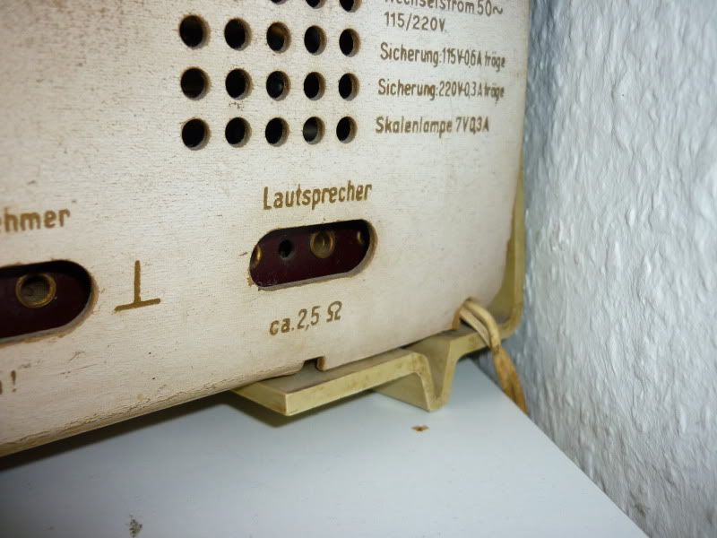

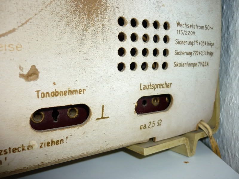

Hallo, ich habe ein Grundig Type 97 Röhrenradio. Könnt ihr mir vielleicht sagen was ich da für Lautsprecher anschließen kann? Hier ein Bild von dem Anschluss: http://i202.photobuc..._photos/P1000930.jpg http://i202.photobuc..._photos/P1000931.jpg http://i202.photobuc..._photos/P1000353.jpgGruß, Sven. [Beitrag von Sven1405 am 19. Aug 2010, 16:35 bearbeitet] |

Hallo, na, das steht doch dran: Lautsprecher mit nicht weniger als 2,5 Ohm Impedanz. MfG DB |

Aber was für einen Stecker Typ brauch ich denn da? Ich kann da ja schlecht die normalen Drähte von normalen Lautsprechern reinstecken. (das geht aber man muss die Kabel dann halt festhalten). Gruß [Beitrag von Sven1405 am 19. Aug 2010, 17:55 bearbeitet] |

An die Kabel machst Du zwei Bananenstecker 4mm ran und steckst die dort rein. MfG DB |

Moin, habt ihr denn keine Phantasie mehr? ;-) Die Sache ist ganz einfach. Da passen ganz gewoehnliche 4mm-Bananenstecker fuer den Laborbedarf. Die "High-End Bananas" zwar auch, aber mit deren Gewicht (und dem der daranhaengenden dicken Strippe) sind die einfachen Buchsen schnell ueberfordert. In frueheren Zeiten gab es dafuer passende Lautsprecherstecker mit drei Stiften, der mittlere wurde nicht angeschlossen. Er diente dazu, zu verhindern, dass man den Stecker in die naechste Wandsteckdose steckte. Der Stiftabstand ist naemlich mit 19mm immer gleich... 73 Peter |
