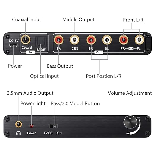

Hallo zusammen. Ich bin totaler Anfänger in diesem Bereich und hoffe auf Eure Hilfe. Es geht um meinen Fernseher und 5.1 Surround. Ich habe mir zu diesem TV "Telefunken d65u600m4cwi" eine "Auna 5.1-Kanal-Lautsprecher 95W RMS Bluetooth Heimkino System »Concept 620«" zugelegt. Ich habe das 5.1 System derzeit über den Kopfhörer Klinke Ausgang mit dem Subwoofer welcher die Eingänge regelt verbunden und zwar mit einem Klinke zu Cinch Kabel. Darüber kommt nun auf alle 5 Boxen sauber Stereosound. Ich hätte nun gerne echten 5.1 Surround Sound und hatte einen Digital Audio Konverter dazwischen (Proster 192 kHz DAC Digital Audio Decoder Audio Konverter AC-3/DTS (LPCM/PCM/RAW) zu 2.0/5.1CH 3.5mm Ausgang mit einstellbarer Lautstärke) Der Konverter wurde per Toslink mit dem TV verbunden und von dort aus die Cinch Kabel an die SW Cinch Eingänge. An den Ausgängen des SW hängen die Boxen. Ebenfalls Cinch. Leider bekam ich so in keinster Weise irgend einen Ton heraus. Als ich die Boxen probeweise direkt an den Konverter gehangen habe gab es flüsterleise zu erahnenden Sound. Also keine Lösung. Der Konverter ist schon wieder zur Rücksendung verpackt... ich glaub das war ein Griff ins Klo. Hat jemand eine Idee woran es lag oder was ich brauche um vom TV auf die 5.1 Anlage Sound in 5.1 zu bekommen? Am TV hängt auch ein Fire TV Stick 4k über den ich Prime und Netflix schaue. 5.1 Quellen wären also vorhanden. Ich kann mir vorstellen das ich ganz viel Falsch gemacht habe. Habe leider echt keine Ahnung davon und habe mich maßlos überschätzt ^^. Vielen Dank im voraus

- wenn gar kein Ton kommt ist etwas nicht korrekt verbunden oder anderweitige Ursache - die Anlage hat Eingänge für 5.1 analog Cinch - vom Konverter die passenden Anschlüsse dort verbinden -nach Angabe soll der Konverter DD und DTS in PCM wandeln können (wobei der TV so wie ich annehme eh kein DTS kann) - an er Anlage den passenden Eingang gewählt? - zum testen bitte TV Ton nehmen; bei wenn möglich Servus TV Deutschland HD und die 4 Tonspuren sowie ARD oder ZDF - zum unteren halbwegs nutzbaren Einstieg sind um die 350 Euro fällig auf Angebote achten, siehe http://www.hifi-forum.de/index.php?action=browseT&forum_id=35&thread=79246&postID=3#3 [Beitrag von langsaam1 am 01. Feb 2019, 01:30 bearbeitet] |

Vielen Dank bis hier her. Ich sehe schon, das wird wohl nix mit dem Komplett Teil. Selbst mit dem Konverter wäre es ja wieder nur PCM sprich Stereo... bringt mich ja nicht weiter... da kann ich auch über den Kopfhörerausgang gehen. Ich habe mich bzgl. AVRs mal umgesehen und dieser hier gefällt mir recht gut: https://www.amazon.d...ref_=lv_ov_lig_dp_itIch bin wie gesagt kein Enthusiast und steige gerade erst ein. Ist der oben genannte AVR dafür in Ordnung? Ich möchte meine T-Home Entertain Box und den Fire TV Stick 4k darüber betreiben. (Un den TV natürlich). Als Boxen dachte ich an diese hier: https://www.amazon.d...ref_=lv_ov_lig_dp_itBeim SW bin ich mir wirklich noch unsicher. Wollte den AVR auch erstmal nur mit einem Betreiben. Hatte ggf. den hier im Auge... https://www.amazon.d...ref_=lv_ov_lig_dp_itist diese Mischung von verschiedenen Boxenherstellern überhaupt machbar? Wäre es auch vertretbar am Anfang den AVR nur mit den Boxen ohne SW zu betreiben? Oder geht das überhaupt nicht klanglich? Würde sonst den SW ein bis zwei Monate später holen. So oder so werde ich darauf etwas sparen müssen. Das Auna 620 geht somit zurück und die 100 Euro werden in den Sparbetrag integriert. Wobei es weh tun wird erstmal wieder nur die TV Boxen zu haben ^^ [Beitrag von Wulfson am 01. Feb 2019, 08:49 bearbeitet] |

Cinch mit zwei Kabeln - rot und weiß - ist halt nur Stereo. Woher sollen die anderen Kanäle denn kommen? Oder hast du per Koax KAbel (orange) den DAC mit der Auna Anlage verbunden? Das steht in deinem Beitrag nicht. [Beitrag von buxxdehude am 01. Feb 2019, 12:32 bearbeitet] |

Ich bin vom Spdif in einen Konverter gegangen, der das Signal in SW-C-FL-FR-SL-SR aufteilt und für jeden Kanal einen eigenen Cinchstecker bietet. Hier zu sehen. https://images-na.ss...dINzdryL._SX522_.jpgDavon aus bin ich an die Eingänge des SW gegangen Hier zu sehen: https://images-na.ss...5873722__SL220__.jpgIn den unteren Ausgängen sind die Boxen angeschlossen. Da sind doch dann an sich alle Gegebenheiten da. Das ich wenn ich von Klinke auf 2-fach Cinch gehe nur Stewreo habe ist mir klar. So habe ich es ja momentan verkabelt. |
