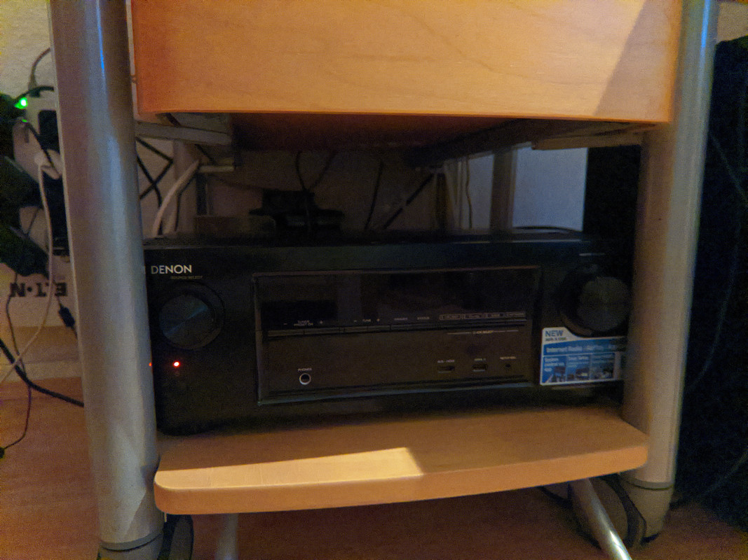

Hallo, in letzter Zeit passiert es häufiger, dass der AV-Receiver plötzlich sein Relais umschält (es klickt wie gan am Anfang, wenn man den Receiver einschaltet) und der Sound dann nicht mehr wiedergegeben wird. Passthrough usw. funktioniert dann noch ohne Probleme weiterhin, allerdings kommt wie gesagt kein Sound mehr. Bei erneutem Aus- und Einschalten klickt das Relais oder normalerweise beim Einschalten laut klickt leiser als normal und es wird weiterhin kein Sound abgespielt. Meist geht es dann irgendwann später wieder ohne Probleme... Hört sich also nach Überhitzungsproblemen an, oder nicht? Nun die Frage: Wieso überhitzt der plötzlich? Ich säubere ihn häufig. Habe jetzt mal die Abdeckung abgenommen und das Innenleben ein wenig gestaubsaugt. Fällt euch etwas anderes ein was das sein könnte? Und was würdet ihr empfehlen zu tun? Nähern sich da einige Komponenten einfach dem Ende ihrer Lebenszeit? Wenn ja, was denkt ihr könnte man da tauschen damit das nicht mehr passiert? Mein Setup: Quellen: PC (HDMI) Laptop (HDMI) AUX-In (von Beamer) Denon x1000 --> Bildschirm, HDMI Denon x1000 --> 2 Stereo Regallautsprecher Denon x1000 --> Subwoofer LG |

Wo hast du denn den AVR stehen ?? Kannst du mal ein Bild einstellen dann können wir ja sehen ob es Überhitzung sein kann. |

Der AVR steht eigentlich fast frei. Habe den da schon seit 2 jahren ohne probleme stehen gehabt.... im Moment läuft er auch wieder, aber bin gesppannt wie lange es dauert bis er sich wieder unverhofft eine weile verabachiedet ![]() https://i.postimg.cc/J080F9sM/PXL-20221020-030555008.jpg [Beitrag von Dom2 am 20. Okt 2022, 03:21 bearbeitet] |

Das es an Überhitzung liegt glaube ich nicht der steht schon frei genug. |
