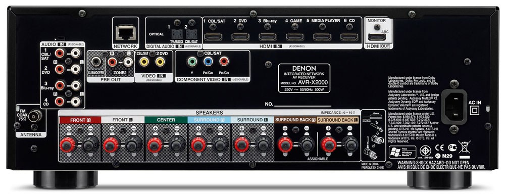

Hallo zusammen, vielleicht kann mir einer von euch Hifi-Experten bei dem Anschlussproblem mit meinem Denon AVR-X2000 helfen? Bin mit der Bedienungsanleitung und meinen Versuchen bisher nicht weitergekommen... Aktueller Plan: Den Denon "ganz altmodisch" mit 2x 4 Ohm-Satelliten-Boxen (max. 120W) und einem Subwoofer mit >Stereo-Sound< betreiben (zusammengehöriges Set der Marke Heco), also erstmal Minimalanforderung. (Ich weiß, dass das mit den 4 Ohm nicht "optimal" passt mit dem Denon, aber ich bleibe definitiv im Bereich normaler Zimmerlautstärke... ;-)) Mein Setup-Versuch: Denon AVR-X2000 (*): Front L --> Eingänge Heco-Subwoofer (L). Front R --> Eingänge Heco-Subwoofer (R) Heco-Subwoofer: Ausgänge L --> Satelliten-Box 1, Ausgänge R --> Satelliten-Box 2. ...mein Problem ist nun aber, dass ich bisher keinerlei Sound aus der Kiste herauskriege, habe die verschiedenen "Sources" durchprobiert, Lautstärke gecheckt etc., aber bisher nichts... Ich habe so ein wenig die Vermutung, dass es irgendein Einstellungsproblem am Denon sein könnte...? Aber ich habe nichts gefunden bisher in der Anleitung oder bei meinen Tests... Ich habe sowohl einen analogen CD-Line-Out als auch HDMI-Signal vom TV ausprobiert, nirgendwo kam Sound. Oder muss ich es doch irgendwie anders anschließen statt an den Front-Anschlüssen...? Zum Thema "Stereo-Setup" (statt Surround) habe ich bei Denon leider nichts gefunden... Kann mir jemand helfen? Vielen Dank schon mal! (*: Anschlüsse Rückseite Denon X2000 https://www.hifi-reg...ckseite-1000x386.jpg) [Beitrag von ksa1 am 01. Jan 2024, 22:47 bearbeitet] |

Hallo, nun weiß ich/man nicht, um welches Heco-Set es sich handelt, aber warum schließt Du nicht den Subwoofer an Pre Out / Subwoofer an und die beiden Lautsprecher wie üblich an Front L und Front R? Dann noch den CD-Player per Cinch an Audio In / CD anschließen, als Quelle auswählen, und nochmal ausprobieren. Viele Grüße Peppermint-Patty |

Also der CD-Player ist bereits per Cinch an Audio In / CD und die Source hatte ich auch bereits entsprechend getestet, da kommt eben aktuell leider kein Sound, obwohl es prinzipiell so funktionieren müsste... Was ich vergessen hatte zu schreiben: Es handelt es sich bei dem Set komplett um klassische, "passive" Lautsprecher, man braucht also zwingend einen Verstärker (wie den Denon in meinem Fall). Mein Verständnis ist, dass man den Subwoofer Pre Out nur dann wirklich sinnvoll verwenden kann, wenn ein aktiver Subwoofer im Spiel ist oder liege ich da falsch? Ggf. müsste ich mir sonst mal so ein (Y) Subwoofer-Kabel besorgen, bisher nutze ich komplett nur normales Lautsprecherkabel, was früher immer funktionierte... Das spezielle Lautsprecher Set nennt sich Heco Libero SC - ich habe hier mal einen Link rausgesucht und Abbildungen https://www.hifi-wiki.de/index.php/Heco_Libero_SC Subwoofer Rückseite : Set Vorderseite : ![]() Satelliten Rückseite : [Beitrag von ksa1 am 03. Jan 2024, 23:43 bearbeitet] |

Du scheinst mit der Quellenwahl im Denon nicht klar zukommen. Die Eingänge müssen konfiguriert werden. Ansonsten sollte der Denon Testtöne generieren können, die dir sagen, ob dein Setup (Verkabelung) funktioniert. |

Ok, danke, etwas mit Testtönen habe ich zwar nicht direkt zugreifbar gefunden, aber beim Nachlesen habe ich dann gesehen, dass ich das erreichen könnte, wenn ich ein Testmikro besorge und anschließe und ein spezielles Prüfsetup durchführe. Aber im Endeffekt war einfach der Tipp "konfigurieren" dann nochmal ein richtiger Anstoß, die Verkabelung war ok, obwohl ich mir nicht sicher war und auch das mit der Quellenwahl (CD bzw. TV) hatte ich richtig gemacht. Ich weiß zwar nicht ganz genau was das Entscheidende war, aber ich habe so mit amp assign modes, front speaker u. ä. im Menü herumgebastelt und was zurückgesetzt, Zonen an/aus etc. und dann hatte ich am Ende doch den Sound am laufen... Dann lief direkt sowohl TV/HDMI als auch CD so wie es sein soll... ![]() Danke an alle für die Hilfe! [Beitrag von ksa1 am 04. Jan 2024, 18:52 bearbeitet] |
