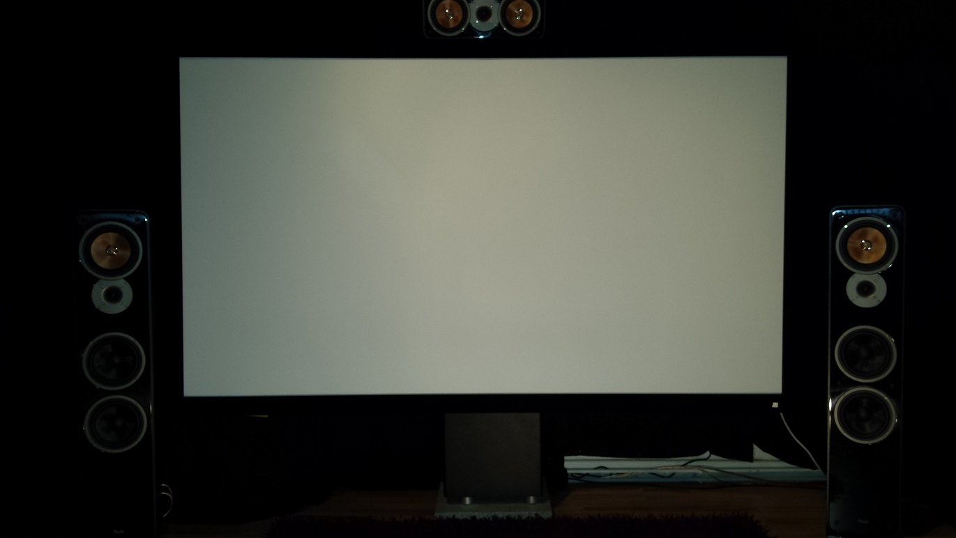

Ich frag mich echt liegt es am AVR oder an den Teufel Boxen? Hab da Ultima 40 5.1 Set.

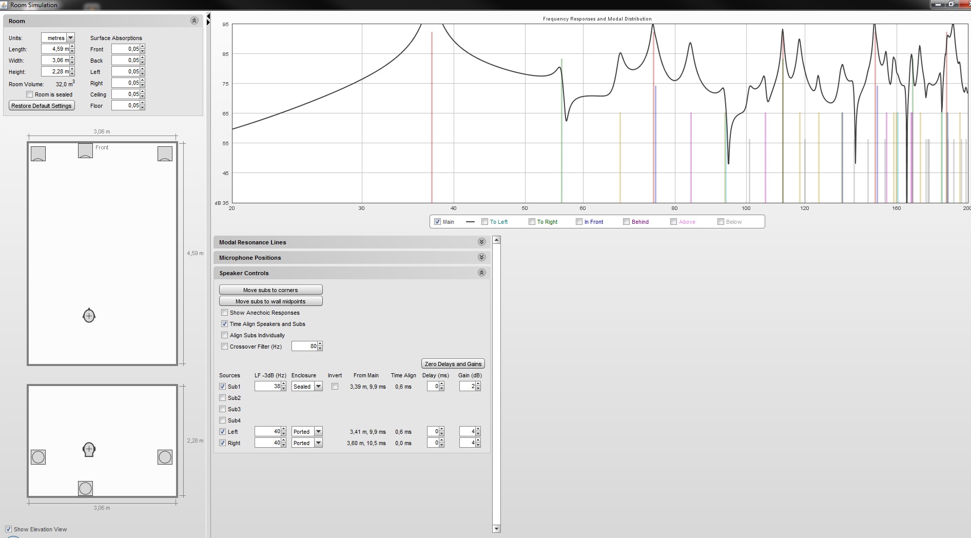

-MaxWell-
#12 erstellt: 16. Dez 2015, 13:26
... und genau da liegt der Hund begraben, ihr wisst einfach nicht, wie ein Bass zu klingen hat!
- Würde ich ganz so drastisch jetzt vielleicht nicht ausdrücken, aber ich denke "stax1" hat da schon recht.
Nachdem ich vor gut 2 Jahren von meinem Stereoverstärker aus den 90gern (Yamaha AX-540, tolles Teil! :))
auf meinen ersten AVR umgestiegen bin musste ich mich auch erst an den Bass gewöhnen. Ich befasste mich
dann mit genauen Messungen (REW) um den Frequenzverlauf der LS in meinen Räumlichkeiten sichtbar zu
machen. Ich stellte fest, dass der Tieftonbereich durch den Raum stark angehoben war (bis zu 15db). Diese
Überhöhungen versucht der AVR nach dem Einmessen natürlich glatt zu bügeln und man empfindet den Bass
danach erst einmal als schwach. Es dauert eine Weile aber man gewöhnt sich daran.
Ich habe meinen Tieftonbereich (per MiniDSP) nun ca 3-4db angehoben im Vergleich zu dem restlichen FV und
bin sehr zufrieden damit. Einen wummernden, viel zu starken Tieftonbereich wie "damals" kann ich mir nicht mehr
vorstellen. MEn ist bei den meisten der Bassbereich viel zu dominant und laut eingestellt.

Chucky2910
#22 erstellt: 16. Dez 2015, 15:08
Also entweder versteht man mich falsch oder ich hab es nicht richtig rüber gebracht.
1. DTS Sound = Klasse Sound aber Bass klingt dumpf und nicht knallig
2. TrueHD Sound = kaum bis kein Bass
3. elektronische Musik (Trance, Techno, etc.) 5.1 abgemischt = kaum knalliger Bass
4. elektronische Musik auf Stereo oder direct gestellt = kaum Bass
5. Sehr gut abgemischte Musik DVD (Yellow) eingelegt = Klasse Sound aber Bass ist so gut wie nicht vorhanden, erst wenn man sich in die Couch Ecke quetscht, Richtung Rear LS hat man perfekten Bass, am eigentlichen Hörplatz ist der Bass quasi nicht vorhanden.
Allg. rede ich von druckvollem, klaren Bass. Wenn es eine Explosion gibt dann muss man doch den Knall spüren, während man ihn sieht und hört oder etwa nicht? Das ist bei mir nicht der Fall.
Nehmen wir Transformers Demo Teil 2 wo ein Auto-Bot seine Waffen abfeuert, normal müsste das knallen und man spüren, dass er gerade Geschosse abgefeuert hat, oder der Panzer wenn er feuert müsste man druckvoll spüren das die Kanone abgefeuert wurde. Bei mir könnte man auf mute stellen und es würde kaum unterschied machen man merkt es nicht, selbst Einschläge sind kaum zu hören/spüren. Einzig ganz tiefer dröhnender Bass kommt zur Geltung und das kann ja nicht normal sein.
Die THX Demo Cavalcade zum Beispiel, wenn ich die abspiele dann vibriert sogar die Couch und es ist ein druckvoller Bass der entsteht.

#46 erstellt: 19. Dez 2015, 13:25
Hier von REW aber ich weiß nicht ob das so ok ist?
Eine kleine Erklärung wäre schön falls ich da was falsch eingegeben habe.
Für mich sieht das im Moment danach aus, dass die Tieftöner der Front LS nicht angesprochen werden sei es von den LS selber oder vom AVR, werde die LS mal an ein Yamaha anschließen und schauen was passiert.
REW Test
Edit: Bild in Originalgröße -> http://fs5.directupload.net/images/151219/tpvk64yq.jpg
Der Tipp mit Schaumstoff in die Bassreflexöffnungen brachte nichts außer das man nun 2 Etagen tiefer gedröhne gehört hat... schlechte Idee also...
Ich merke auch kein Unterschied wenn ich die LS auf small oder groß stehen habe. Auch LFE oder LFE+Main erzielt in Sachen Bass kein Unterschied.
Edit: So sieht es nun in der Front aus:
Heimkino Neu 02
(Das man unter der LW noch was sehen kann, ist nicht gewollt und in Arbeit)
Hier das Bild in richtig Groß, kein Plan warum hier im Forum die Bilder so geschrumpft werden das man nichts mehr erkennt?....
http://fs5.directupload.net/images/151219/d6dqzenh.jpg
Ja ich weiß die LS stehen zu nah an der Wand aber eine andere Möglichkeit gibt es nicht. Habe die LS nun am Yamaha im Wohnzimmer angeschlossen und auf 2h Stereo laufen lassen. Ein Traum war das, satter Bass und super Klang. Im Vergleich zu den 10+ Jahre alten Yamaha Boxen natürlich, dass Nubert & Co. eine andere Hausnummer sind brauch man mir nicht sagen, aber für das Geld finde ich die Teufel schwer in Ordnung!
Jetzt stellt sich mir die Frage warum ich oben im Kino kein Bass aus den Front LS habe, ist der Denon schuld? Ist es der Raum?
Molton sollte ja Bass nicht dämpfen können... spricht der Denon die Tieftöner der Front LS nicht richitg an?
Komisch fand ich auch, ich hab neu eingemessen und dann war auch guter Bass da, dann ein paar Einstellungen gemacht und nun ist er weg... find die Einstellungen vom Denon eher bescheiden irgendwie... kann es auch sein das der 1200er die Einstellungen nicht speichern kann also auf PC?
[Beitrag von Chucky2910 am 19. Dez 2015, 17:46 bearbeitet]

Ich frage mich immer noch ob der Molton Bühnenstoff schuld sein könnte, der den halben Raum belegt und an die Wände getackert ist?
Man sieht ja auf dem Bild wo der Stoff hängt.
der LFE kommt super zur Geltung und macht sein Job gut aber die Front LS Tieftöner sind quasi nicht vorhanden als ob der Denon die nicht anspricht oder die im Raum verschluckt werden. Wobei dann müssten ja die tiefen Frequenzen vom Sub auch verschluckt werden...
