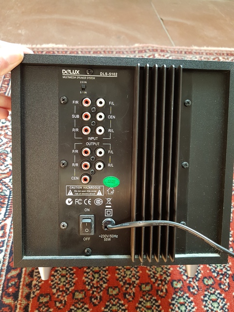

Top dann kann ich den also betreiben bis ich mir was vernünftiges kaufen kann,eine letzte Frage noch den Schalter auf 2.0 oder 5.1? |
boyke
Inventar |
#18
erstellt: 10. Apr 2019, 14:29
Denke 5.1 |

ChrizBurN_
Schaut ab und zu mal vorbei |
#23
erstellt: 10. Apr 2019, 16:14
Also lieber doch nicht ? Ich möchte wie gesagt aufjedenfall verhindern das der Denon durch mein rumgenoobe Schaden nimmt.Dieses Teil auf dem Bild würde dann als Übergangs Sub dienen bis ich mir einen vernünftigen anschaffen kann.Das der Bass damit nicht sonderlich gut sein wird kann ich mir schon denken aber wenn Ihr sagt das man den anschließen kann also wie oben gesagt einfach ein mono cinch in den Sub Port & das Gegenstück in den pre out 1 vom Denon dann mache ich das vorerst auch so natürlich nur unter der Voraussetzung das der Receiver dadurch keinen Schaden nimmt :0 |

Das Kabel für den Sub gehört am AVR in den Sub-out nicht in Pre-out, aber Du hast ja die Bedienungsanleitung, da steht alles. Ob sich die Anschaffung eines neuen AVR für Dich lohnt können nicht wir entscheiden. Nochmal: was möchtest Du am AVR ausser Lautsprechern alles anschließen? |

@BurN, momentan hast Du nicht sooo viel Kohle, sehe ich vielleicht auch total falsch? Wenn der Aktiv-Sub nichts kostet könntest den als absolute Notlösung verwenden. Mit einem nicht mehr benötigten Handy kannst die Funktion des Sub testen, falls was defekt ist stirbt nicht gleich Dein Blue-Ray. Solange kein vernünftiger Sub da ist, macht das mit dem neuen AVR bei Deinen angeschlossenen Geräten wenig Sinn. Spar erstmal das Geld und sende ungeöffnet zurück. Wenn Du ein sicheres Budget hast - frag die Suchfunktion oder starte einen neuen Fred. AVR und Aktiv-Sub für insg. unter ???,-- gesucht. Mit Deinen anderen Lautsprechern warst Du ja bisher zufrieden, da glaube ich Dir natürlich. |
boyke
Inventar |
#28
erstellt: 11. Apr 2019, 08:31
Da kann dem Denon nix passieren. |
ChrizBurN_
#29
erstellt: 11. Apr 2019, 08:57
Ich denke so mache ich es wie es der Zufall so will hab ich hier noch ein altes s4 rum fliegen.Danke für eure Hilfe. |
