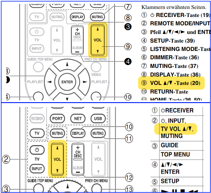

Hallo zusammen, ich habe letztens ein Reset auf meinen oben genannten Receiver gemacht. Danach kann ich nun die Lautstärke über die Fernbedienung nicht mehr einstellen. Das rote Lämpchen an der FB blinkt auf beim Drücken der Lautstärke und auch mit der Handykamera sehe ich ein Signal. Heute kam eine Ersatzfernbedienung (exakt die gleiche), gleiches Phänomen. Am Receiver selber kann man am Regler noch die Lautstärke einstellen. Habt ihr eine Idee ??? Danke und Grüße aus Köln Jörg |

Ich habs gelöst. Seit dem Firmwarewechsel liegt die Steuerung der Lautstärke auf einer anderen Taste als bisher :-) |

erstellt: 19. Jan 2025, 01:53
es gibt zwei Wippen für die Lautstärke...bisher war es immer die linke, jetzt ist es die rechte |

#24
erstellt: 19. Jan 2025, 07:09
Nein, die linke ist für die CEC-Betätigung des TV, die rechte war schon immer und ist die Lautstärke des AVR. Ich habe die gleiche am 509er im Schlafzimmer. Aber die Anleitung dieser Serie ist wirklich katastrophal, wie das bei Onkyo leider oft der Fall ist. Ich habe da auch keine Beschreibung gefunden. |

#25
erstellt: 19. Jan 2025, 12:56
Ok, danke für die Info. Bei mir war immer die linke Taste für die Lautstärkeregelung zuständig. Deswegen bin ich gar nicht erst auf die Idee gekommen mal die rechte zu probieren. Auch nicht besonders schlau, aber so wars :-). |

#26
erstellt: 19. Jan 2025, 17:15
Ich habe da mal einen Auszug aus der Anleitung meines 509ers... da haben noch ein paar Japaner mit Verstand die Anleitung verfasst: ![]() https://i.postimg.cc/pd1yd4PY/Unbenannt.png |

#27
erstellt: 19. Jan 2025, 21:43
Tja, was soll ich sagen, bei mir wars immer die linke Wippe. Vielleicht weil ich über Toslink vom Fernseher zum Receiver gegangen bin ? Obwohl das mache ich ja jetzt auch.....und jetzt isses die rechte Wippe :-) bin trotzdem sehr froh, dass ich wieder schön bequem vom Sofa aus die Lautstärke steuern kann :-) |

#28
erstellt: 19. Jan 2025, 22:13
Nee, da muss auch (zusätzlich/parallel) eine HDMI-Verbindung gewesen sein, ansonsten hätte das nicht funktioniert, denn per Toslink lässt sich die Lautstärke nicht steuern, nur per HDMI-CEC. |
