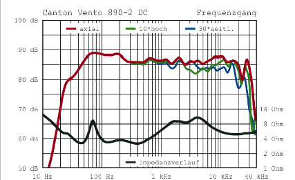

Hallo zusammen, ich betreibe einen SC-LX 87 in einem 5.1 System mit 4 Standboxen (Front 2x Canton Vento 890.2 / Rear 2x Canton Vento 880.2 / Center 858.2 / SUB Canton 10,2) Ich würde gerne auf allen Kanälen zur Bekämpfung einer Mode bei etwa 40 Hz einen Filter setzen, das geht ja bekanntermaßen mit dem eingebauten EQ des AVR nicht, weil der nicht so tief runter kommt. miniDSP krieg ich ja ohne Probleme zwischen vor den SUB geschaltet, aber wie Filter ich bei den anderen 5 Speakern am besten die Mode bei 40 Hz raus? Da kann ich doch keinen miniDSP zwischenschalten, oder? Vielen Dank für eure Hilfe.... |

Die LS einfach oberhalb 40 Hz trennen und den Tiefbass so über den Sub laufen lassen |

Moin & danke für die Antwort... Klar, ist eine (naheliegende) Möglichkeit, Nur ist der Sub etwas zu schwach auf der Brust für den Job, daher klingt's für mich am besten mit den Boxen auf Large gestellt (außerdem ist die tiefste Trennfrequenz beim Pio 50 Hz), und den Sub auf "plus" Wenn ich vom PC über den USB-DAC und den foobar-Player zuspiele, hab ich das auch im Griff. Ich hab mir ein ganz brauchbares Equalizer Plugin installiert und Filter die Mode so an der Quelle raus. Schön wäre es nun, das für das ganze System hin zu bekommen, ohne die Frequenzen zu trennen. Das Trennen kommt eventuell in Betracht, wenn der Sub durch einen potenteren ersetzt wird - je nach dem wie es dann klingt. [Beitrag von Pancho_69 am 14. Okt 2016, 08:08 bearbeitet] |

Nein, das, was du vorhast geht so einfach nicht. Aber mit etwas basteln: http://www.nubert-forum.de/nuforum/viewtopic.php?p=855655#p855655 |

OK, das bestätigt mir immerhin, dass ich nicht doof bin, weil ich ganz was offensichtliches übersehen hätte... Aber das Ding selber aufzutrennen - sicher ein interessanter Ansatz - mach ich dann lieber doch nicht. Am Ende wird noch ein Hubschrauber draus... Wenn es keine einfachere Möglichkeit gibt, dann spar ich lieber noch ein bisschen für ne separate Endstufe... [Beitrag von Pancho_69 am 14. Okt 2016, 08:40 bearbeitet] |

"Manche akustische Raumausstattungen scheinen wohl auch richtige "Bassfallen" zu sein." |

#13

erstellt: 15. Okt 2016, 11:15
Ordentliches Gebirge ![]() Wenn du Zeit und Lust hast, kannst du dir hier mal die kostenlose Testversion von Dirac runterladen: http://www.diracrcs.de/index.php/softwaredann kannst du ausprobieren, was korrekturmäßig möglich ist |

Schau ich mir mal an - Danke ! Ja - ist ordentlich der Berg. Dazu kommt, dass die 40 Hz auch noch als Dröhnfrequenz ein ziemlich ekliger Ton ist (so empfinde ich es jedenfalls). Seltsamerweise ist es nicht so, dass dadurch der Bass als besonders stark zu empfinden wäre - ganz im Gegenteil. Dieser Ton betäubt in der Mischung das Gehör für den Bass - es geht jede Zeichnung und Kontur ab einer bestimmten Lautstärke verloren. Man empfindet - trotz des Bassgebirges - eher eine Schwäche in den Tieftönen (ich jedenfalls). Nach einer kurzen Zeit laut hören hat man das Gefühl von Watte in den Ohren. Nachdem ich da lange rumgemacht hab, hab ich mir das nötige Zeug für die Carma-Messungen besorgt und siehe da: Das Problem springt einen förmlich an ! Eine ganz einfache Dämpfung über den Foobar-EQ bei 40 Hz um nur 3,5 - 4,0 db bringt schon spürbare Erleichterung. Die gesamte Durchzeichnung in der Musik erhöht sich, die Bässe werden - obwohl man ja eigentlich meint, man näme etwas "weg" - auf einmal konturiert und "trocken powerfull". Die Mode legt sich wie ein Störsender auf große Teile der Freuquenzen und ermüdet beim Hören... |
