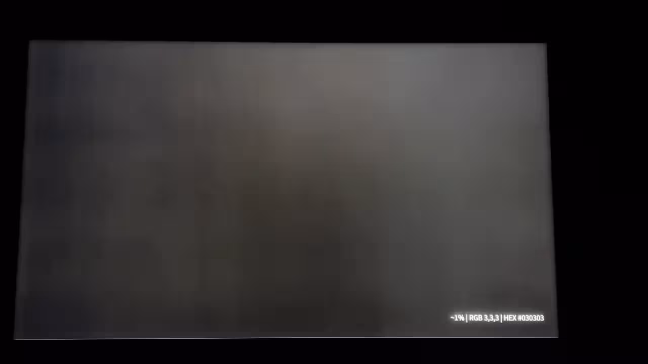

So, bei mir wurde heute auch der Austausch vorgenommen. Ich habe gerade mal nur schnell ind er YuoTube App nachgeschaut und es sieht so aus, als wären das Display nunmehr komplett streifenfrei! |

So, heute mal ein paar Sachen getestet und den TV neu eingerichtet. Ich muss sagen, jetzt hat der TV genau das (erhabene) Bild das ich von Anfang an erwartet habe. Hier mal zwei schnelle Videos vorher und nachher mit dem Anfang von Astro Bot auf der PS5 Pro, da man die Streifen hier sehr gut sehen konnte: https://www.youtube.com/watch?v=0Zxqw6O54AI https://www.youtube.com/watch?v=rrNR8QLzbb4Bitte fragt mich nicht warum das eine Video nur 720p hat. Keine Ahnung warum mein iPhone 15 Pro hier in unterschiedlichen Formaten aufgenommen hat... Bildeinstellungen und Lichverhältnisse waren jedoch annähernd gleich. Ich meine, dass die Farben insgesamt nun auch deutlich besser sind... Reparatur lief wie bei Lauter_Heinerbach. Habe etwas gezittert als der auf den Tisch/die Ständer gelegt wurde - war aber am Ende kein Problem. Es wurde auch noch ein Firmware/Software-Update gemacht. Dies efolgte via USB-Stick, mein TV hat angezeigt, dass die Firmware/Software aktuell sei. V101: build date= Apr 18, 2024 V127: build date= Apr 21, 2024 V135: Keine Daten. >>> Firmware von rampi* V143: build date= Jul 19, 2024 >>> Firmware von blablum V401: build date= Sep 14, 2024 mit Hinweis "(V401 removed from EU [France] region.)" >>> Firmware von ToaStarr vor Reparatur V404: build date= Sep 25, 2024 V412: build date= Oct 22, 2024 >>> Firmware von ToaStarr nach Reparatur Unter Produktinformation (Einstellungen/System/Info/Produktinformation) stand bei mir unter Software vorher: Produktversion: V8-T653T01-LF1V401.001259 Nun steht dort: Produktversion: V8-T653T01-LF1V412.00366 Der TV zeigt auch jetzt an, dass die Firmware/Software aktuell sei. Im AVForum gibt es in diesem Thread keinen Hinweis auf eine neuere Firmware/Software:https://www.avforums.com/threads/tcl-tv-information-sharing-korean-owner-thread.2494362/page-7#posts Den andere Thread mochte ich gerade nicht mehr durchsuchen, da dieser mittlerweile 190 Seiten hat: https://www.avforums...ces.2474425/page-190 |

Hi! Sowie es bei mir war , viel besser aber wie auf den Video zusehen , ganz fehlerfrei wird er wohl nie Mein neuer von expert hat das auch wieder, viel weniger aber Sichtbar… Es gib halt Sachen die nicht lösbar sind: 1) Schlechte Signal Verarbeitung 2) Zwischenbildberechnung 3) flackern bei TV Eigenen Tonemapping Aber es gibt halt nichts besseres in der Größe… [Beitrag von blablum am 16. Feb 2025, 14:14 bearbeitet] |

Das Video hat tlw. Relexionen und die Qualität ist leider schlecht. Ich habe nunmehr ein paar Filme geschaut. Gestern den letzte Mission Impossile [UHD] (welcher mit der Wüstenszene kein schlechter Test war) und gerade noch Story of Ricky [UHD]... Ich sehe tatsächlich im Moment keinen Fehler... |

Moin, Damit das nicht untergeht: Kannst du die Zwischenbildberechnung mal testen? wie du ja sicher gemerkt hast war bei dem X955 immer wieder ein kurzer Ruckler drin und das war schon Nervig irgendwie. Das wäre einer der wichtigstens Eigenschaften |

Moin, Ich sehe da in deinem Beispiel aber durch aus eine Art Streifiges Bild , das sieht bei mir sogar besser aus aber Ich sehe das auch in Filmen (nicht immer). Du siehst da nichts ? Dein TV: ![]() https://i.postimg.cc/xjR641xm/temp-Image-A54o7c.avifHier sieht man übrigens deutlich das die Streifen (Balken) am Rand von deinem TV deutlich im game zusehen sind: ![]() https://i.postimg.cc/JHMX0V3m/temp-Image-Rp5-NHt.avifBei FDK auch am Rand (links) ![]() https://i.postimg.cc/MZv5KJzM/temp-Images-X8tz-S.avifMein TV (Inc. getauschten T-Con Board) <- Hat bei meinem dritten TCL keinen unterschied gemacht! ![]() https://i.postimg.cc/xTGz96NN/temp-Image54-LSOq.avif![]() https://i.postimg.cc/xdpstf0Q/temp-Imagegy-J8-Zr.avif![]() https://i.postimg.cc/fy1nF7Dw/temp-Imagezk-GGo5.avifMein Fazit: TCL hat eben Probleme damit und diese werden sie offenbar auch nicht mit neuen Flaggschiff los... Ich könnte den 98x11k bekommen und meinen zurückgeben , müsste allerdings 1000€ drauflegen. Es gibt leider keine 98er in der Preisklasse und das Bild ist eben echt gut aber man muss mit Fehlern leben die man eben auch deutlich sehen kann.. Ob ich dazu bereit bin? lohnt es sich wirklich? Bin da wirklich unsicher ;X |
