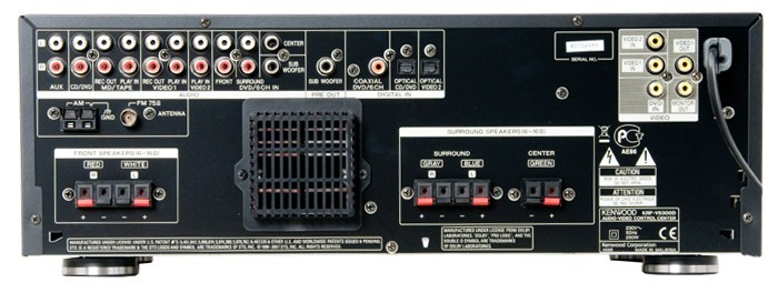

hab jetzt einfach mal gegoogelt und auch eigentlich was gefunden, ist zwar ein 5 Kanal Receiver aber 5 Lautsprecher für ~30qm² sollten ja wohl reichen. Ist von Kenwood, welche ja eigentlich keine schlechte firma ist preislich liegt das ganze bei 200€ Hab hier mal die Infos rauskopiert: EAN: 0019048179371 Hersteller: Kenwood Verstärker & Receiver Größe (HxBxT): 15,90cm x 34,30cm x 44,00cm - 8100g Gewicht Herstellernummer: KRFV5300DS THD, totalklirren: 10 % Audio D/A Konverter: 24-Bit/96kHz Fernbedienung: Ja Eingebaute Audio-Decoder: Dolby Digital, Dolby pro Logic, Dolby pro Logic II, DSP Unterstützte Bänder: AM/FM Energieverbrauch, Standby: 0.6 W Anschlüsse: RCA Equalizer: Ja Digitales UKW-Radio: 87,5 - 108 MHz Ausgang Energie Kapazität (Watt): 250 W AM Band: 531 - 1602 kHz RDS Tuner eingeschlossen: Ja Verbindung: Wired Antenne Typ: FM 75ohm/ AM Habe hier nochmal ein Bild von der Rückseite. http://www.etc-shop.de/images/produkte/i81/81003623-1.jpgDenke mal sowas meintest du oder ? |

... ja, sowas in der Richtung meine ich. Du kannst auch mal hier schauen, da gibt es noch etwas günstigere Angebote: http://www.hifi-fabrik.de/Ich würde da dann eher zu Yamaha oder Onkyo greifen. Die haben bei AVRs nen besseren Ruf. Du musst nur vorher noch mal sicherstellen, dass der AVR den Modus für Mehrkanal Stereo unterstützt. |
