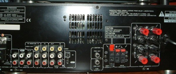

so erddees, endlich dazu gekommen also der alte receiver, der mit den alten boxen lief ist ein Pioneer VSX-804RDS. wäre dieser einsetzbar bzw. tauglich für den passiven sub?

Wenn der ausschließlich für den passiven SW bestimmt ist, klar. Dann den Anschluss so vornehmen, wie von mir in Beitrag 5 beschrieben.

http://forum.ecoustics.com/bbs/messages/3/176844.jpg
also ich hab zwar die anleitung atm nicht zur hand. der receiver hat nen center und subwoofer pre out jedoch kann man, sofern man einen passiven sub hat, diesen auch rechts bei den front speaker anschlüssen dranhängen. weiss nur nicht mehr die oberen oder unteren.
habe ja auch noch den cd player mit teller, sprich die cd wird mit dem label nach unten draufgelegt und nen single tape deck von pioneer.
sollte ich nun alles inkl. boxen set verkaufen, das jbl 333 system verkaufen und mir gleich alles komplett neu (laut deinem oberen vorschlag oder ähnlicher konfiguration) kaufen oder doch noch auf den alten receiver plus boxen (meiner meinung nach für das wohnzimmer i.o.) und einem zusätzlichen receiver betreiben?
wirklich nicht einfach aber es sollte halt auch hand und fuss haben statt nur "zusammen geschustert" sein.
