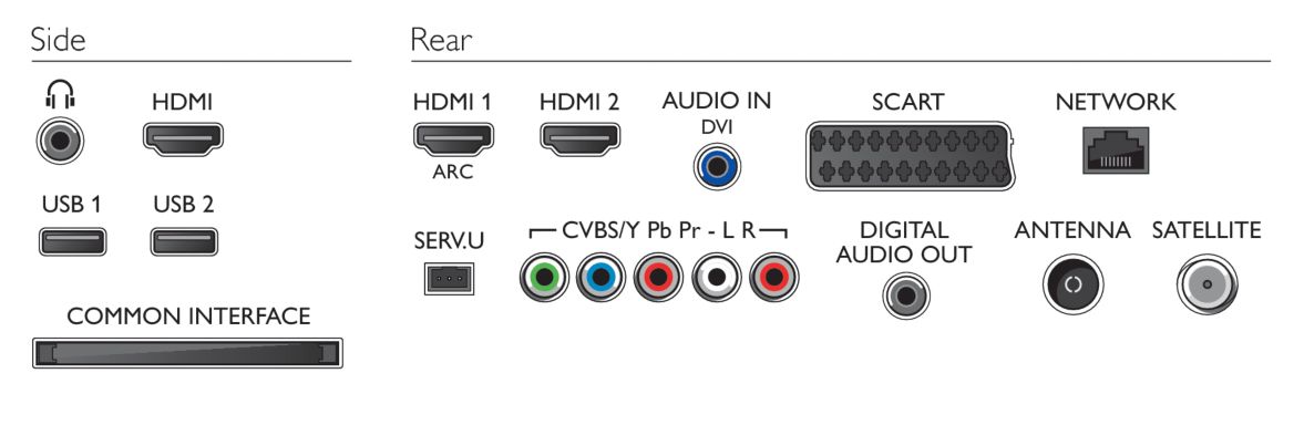

Hallo Leute, habe seit kurzem einen Fernseher von Philips und die Lautsprecher sind eigentlich für'n Müll - total schrabbelig und stumpf im Ton. Ich suche jetzt für kleines Geld (bis 100€) eine Soundbar oder ein kleines Boxensystem (was es auch für PCs gibt) was da etwas Abhilfe schafft. Ja - ich weiß - für 100€ gibt es kaum was Gutes. Aber jede 20€ Boxen sind besser als die die jetzt im Fernseher sind... Habe hier ein System von Philips was auch noch funktioniert, jedoch nur mit Klinkenanschluß - das kann ich über den Fernseher nicht via Fernbedienung steuern. Wenn ich am Fernseher die Lautstärke verringere, bleibt die Lautstärke auf den externen Boxen gleich (es kommt also aus dem Fernseher Sound und zusätzlich aus den externen Boxen). Da man das wohl überhaupt nicht via Klinke steuern kann, müsste das System dann per USB steuerbar sein - schätze ich. Ich kenne mich mit Audio & Hifi ÜBERHAUPT nicht aus, deswegen hier ein Bild von den Anschlüssen die der Fernseher hat: http://images.philip...0&hei=384&$jpglarge$Der Fernseher: http://www.philips.d...2-46pfl4208k_12/prd/Hat da jemand was im Petto was er mir empfehlen könnte und was dann auch ansteuerbar ist via normaler TV-Fernbedienung? Ich danke euch im Vorraus! |

Hast Du die PC-Boxen am Kopfhörerausgang des TV? Schau mal, ob Du im Menü des TV die internen LS deaktivieren und die Lautsärkeregelung auf den Kopfhörerausgang verlagern kannst. |

Keine Chance, die Lautstärke über den Kopfhörerausgang kannst du bei Philips nur über Umwege irgendwo in einem Untermenü regulieren. |

Kann den internen Lautsprecher ausschalten, ja - nur wird über den Kopfhörerausgang ein extra Tonsignal abgegeben - da lässt sich leider nix dran drehen. @ Magnum: Wie ist's über andere Anschlüsse? |

Afaik geht das leider nicht - hätte ich bei meinem Philips Fernseher auch gerne. Bei unserem alten LG war's deutlich einfacher - da konnte man den internen Lautsprecher ausschalten und der Cinch-Ausgang war regelbar. |

Auch nicht über USB/Digital-Anschluss? Wäre ja die letzte Alternative, sonst rufe ich morgen mal bei Philips an |

Über USB weiß ich es nicht, habe ich noch nicht probiert. Ich glaube jedoch nicht, dass du da einen DAC anschließen kannst. Und regeln wird sich dieser Ausgang wohl auch nicht lassen über die TV-Fernbedienung. Der optische Ausgang (Spdif) überträgt den Ton, was ja logisch ist. Bei klassischen Konzerten hänge ich da auch einen DAC an den TV und höre dann über Kopfhörer. Die Lautstärke lässt sich aber auch nicht über den optischen Digitalausgang regeln. Den TV-Ton musst du dann halt mit der Fernbedienung muten. [Beitrag von Magnum,_p.i. am 17. Jan 2014, 08:58 bearbeitet] |

Dann bräuchte ich wohl ein Soundsystem was ich über eine extra Fernbedienung steuern kann - kennt da jemand was? Würde das dann an die Klinke anschließen & den TV-Lautsprecher ausschalten. EDIT: Habe gerade mal beim Support angerufen - die einzige Möglichkeit um es mit der orig. Fernbedienung zu steuern wäre über HDMI. Fange jetzt mal an zu schauen was es so für Anlagen mit HDMI Ausgang gibt, kennt von euch vielleicht jemand welche? Grüße! [Beitrag von Murphis am 17. Jan 2014, 16:38 bearbeitet] |
