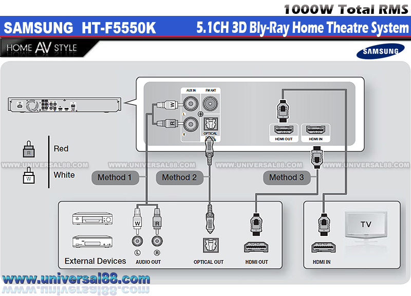

Da der Panasonic-TV keine HDMI-ARC beherscht geht die Verbindung zum Samsung HT-F5550 allerdings nur über ein optisches Kabel. |

Muss ich also Fernseher und Ps3 mit einem optischen Kabel an die Anlage anschliessen? MfG |

Du solltest dir einfach mal die Anschlußmöglichkeiten der Samsung HT-F5550 ansehen, ist ja nicht so schwer. http://www.universal...g_ht-f5550k_back.jpgMan findet einen optischen Eingang und einen HDMI-Eingang. Den optischen Eingang benötigst du für den TV. Die PS3 muß also per HDMI angeschlossen werden. Ein weiteres Audio-Gerät könnte noch mit einem Stereo-Cinchkabel angeschlossen werden |
