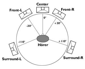

Hier mal meine Überlegungen wie es vielleicht klappen könnte:
7.1.4
Siehe Bild
7.4.1 Set Up
Die vorderen Atmos Boxen würden quasi Frontal in richtung Sofa schießen, wobei ich sie anwinkeln würde – Sodass sie nach unten zielen.
Sie würden ein gutes Stück über den Großen Speakern hangen, in einer Höhe von ca 2,70.
Die hinteren Atmos Boxen könnte ich ziemlich genau auf der selben Achse anbringen, leicht versetzt hinter dem Sofa, ca 40 cm.
Diese würden allerdings dann seitlich nach unten schießen und nicht gerade herunter, wie die vorderen Atmos Boxen.
Siehe Abbildung.
7.4.1 Set Up - Top View
Hier die Frage – Macht dieses Set Up Sinn?
Ich bin halt nicht sicher, weil die frontalen Boxen gerade schießen und die Hinteren seitlich.

Das ist zu gequetscht für Stand-Lautsprecher da vorne und mit Schrägen wird Atmos natürlich schwer. Rears seitlich macht nur bei Dipolen Sinn: http://www.poisonnuke.de/?action=Grundlagen#04 . Gibt viele Baustellen zum Nachdenken hier...

a) Da wäre der Fall, wenn Schall sich nicht auch seitlich abstrahlen würde. Klar: wenn die Schallwand vor der Wohnwand abschließt, dann hast DU mit dem Direktschallanteil kein Problem.
b) Problematisch wird der Anteil des Schalls, der in tiefen Frequenzen immer mehr eine Kugelcharakteristik annimmt. Also 360° um den Lautsprecher anliegend. Teilweise bei Wellenlängen von 10m und mehr, je nach Frequenz...
Also: Wandabstand zur Seite und nach hinten - sonst dröhnts. Die Ultima sind etwas überzeichnend im Oberbass, also hier weniger geeignet als z.B. ne Dali Zensor 5, wenn es denn wirklich ein Stand-LS sein muss.

Im Prinzip würde ich die Speaker ähnlich stellen wollen wie im Video von Teufel selbst.
Solange dann noch ein nahezu gleichseitiges (Optimalfall) Stereodreieck zum Hörplatz aufgezogen werden kann...
Olli86 (Beitrag #6) schrieb:
Muss Atmos immer genau von Oben kommen, oder kann es auch von Oben seitlich kommen?
Atmos ist bei Dolby genau spezifiziert, genau wie 5.1. Der Sound kommt vom oben, es handelt sich nicht um Front Heights. https://www.dolby.com/us/en/guide/speaker-setup/index.html

Ich hatte am Freitag sowohl ein sehr langens ausführliches Telefonat mit Teufel als auch ein sehr nettes Gespräch mit einem HiFi Experten von Grobi.TV.
Beide sagten mir das die 5.1.4 Konfiguration wie ich sie eingezeichnet habe sehr gut funktionieren würde.
Der Kollege von Teufel war zwar eingangs auch nicht sicher, da die Boxen halt nicht direkt von der Decke kommen, hat dann jedoch den Atmos Experten gefragt und dieser bestätigte das es wunderbar funktionieren würde.
Bei Grobi.TV sagte mir der Kollege das mein Plan im Prinzip exakt das Konzept von Auro 3D ist.
audro-3d-audio-example-xxx-57f53c6f3df78c690ff74185
Diese Boxen Konfiguration ließe sich aber auch genauso für Atmos und DTS:X verwenden.
Glücklicherweise hatten sie dort auch alles genauso aufgebaut wie ich es platzieren würde.
Der Sound war bombastisch und war wirklich überall.
War also nicht nur zusätzlicher Sound von oben sondern vielmehr Sound aus allen Ebenen.
Man hat also das Gefühl man ist mitten drin.

#13 erstellt: 15. Jan 2018, 16:22
Das Mittendrin-Gefühl ist eine Folge der symmetrischen Aufstellung. Da bitte bereits bei 5.1 drauf achten. Ein AVR ist kein Allheilmittel, das alle Kompromisse in der Aufstellung ausgleichen kann - das nur nochmals vorab.
Auro-Upgrades gabs ab dem X4100 für alle Modelle ab eben X4 bei Denon. Vielleicht kannst Du günstig nen gebrauchten mit Restgarantie abgreifen. Den Marantz 7xxx ab 7009 kann man ebenfalls per Update Auro-fähig machen, siehe auch https://av-wiki.de/3d-surround

h0etry
#23 erstellt: 18. Jan 2018, 15:54
danyo77 (Beitrag #21) schrieb:
Jep. Das meinte ich mit: Die Basis muss erstmal stimmen. Also TV mittig zur Front stellen, die zum Hörplatz in (nahezu) gleichseitigem Freieck steht. Center dann knapp darüber/darunter. Wenn man hier schon mit Kompromissen beginnt, wirds halt für alles andere schon mal schwerer, das Ganze tatsächlich am Ende gut zu machen, so dass sich das eingesetzte Kapital lohnt.
qed
Wohnwand und Heimkino funktioniert halt nicht ohne Einschränkungen...
Das eine Regal zwischen TV und Front R weg und dann sollte die Aufstellung auch kein Problem mehr darstellen.

Top View - WZ
danyo77
#36 erstellt: 30. Jan 2018, 14:54
Die Front ist halt nicht symmetrisch, der TV hat da links nix zu suchen. Das ist die Basis und das ist das Schlimme in meinen Augen.
Ein AVR bietet halt eben auch nur Filter und Anpassungen (Laufzeit,..) analog zu Photoshop in der Fotografie: Wenn das grundsätzliche Bild (Bildkomposition, Ausschnitt, Belichtung, Schärfe, Kontrast,...) vermurkst ist, bekommst Du das auch mit den besten PS-Skills nicht mehr hin. Und das wäre eigentlich nur die Metapher für ein vollständig manuell anpassbares Einmesssystem, wenn Du wirklich viel Ahnung in dem Bereich hättest und Du wüsstest, wie Du die automatische Einmessung noch optimieren kannst. Da geb ich mir halt einfach beim Fotografieren bereits Mühe und schieß nicht einfach aus der Hüfte und denk dann, das Adobe das Endergebnis schon noch hinbekommt.
Aber wie dejavu1712 sagt: Ist letztlich immer ne Anspruchsgeschichte und damit eine Frage, was ich mit meinem Geld erreichen will. Ich kenn den Unterschied, den es gibt, wenn man sich um ne nahezu optimale Aufstellung, vor allem in der Front bemüht und im Stereodreieck sitzt oder eben nicht. Für mich ist das ein himmelweiter Unterschied, der tatsächlich darüber entscheidet, ob ich ne Hand voll Geld mehr investiere oder es halt lieber lasse.

h0etry
#38 erstellt: 30. Jan 2018, 15:39
So sollte es halt optimalerweise aussehen.
Das Thema Symmetrie sollte man gerade in der Front auf keinen Fall unterschätzen.
Wenn du den Center mittig stellst aber der TV weiter links steht führst du das ganz ja ad absurdum, da dann das gesamte Geschehen auf dem TV "von rechts" kommt...
Du müsstest lediglich auf die Hängevitrine verzichten um eine symmetrische Front zu erzeugen.
Bei den Rears ist die Symmetrie nicht ganz so wichtig, wie in der Front. Wenn der eine Surround 2m entfernt steht und der andere 2,50m kriegt das der AVR eigentlich gut geregelt.
