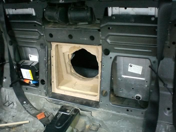

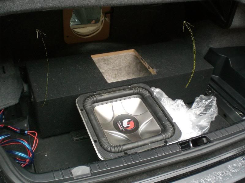

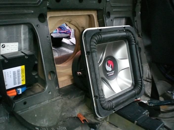

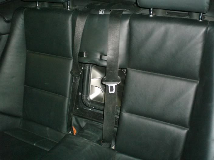

Hallo leutz, so langsam komme ich voran mit meinem Subwoofer Projekt im 330ci Cabrio (Kicker S10L7 28l geschlossen mit einem Hifonics AX2400D). Nun habe ich ein Super Beispiel im Internet gefunden und wollte euch fragen ob das überhaupt klappt. was meint ihr dazu? Kann man ein geschlossenes gehäuse mit so einem kleinen durchgang verbauen (kleine kammer mit einem kleinen durchgang zur großen kammer)? http://i127.photobuc...Install/DSC02358.jpg http://i7.photobucke...Install/CIMG3073.jpg http://i7.photobucke...Install/CIMG3079.jpg http://i7.photobucke...Install/CIMG3094.jpg http://i7.photobucke...Install/CIMG3077.jpgmfg taser89 |

also das sieht meiner meinung aus wie ein free Air , wenn der nur im Skisack hängt und in den Kofferraum spielt |

Soweit ich Ihn jetzt verstanden habe will er diesen schwarzen Kasten, mit dem Loch an die Rücksitzwand "spaxen, kleben oder wie auch immer befestigen" um dem Sub ein geschlossenes Volumen zu bieten. (wie auf Bild 3077 zu sehen ist) @TE Wenn du das 100% dicht bekommst, funktioniert das. |

nein ist kein freeair. Ja er hat das schwarze kasten hinten noch befestigt. somit ein geschlossenes gehäuse ;-) was mich noch beschäftigt ist halt ob man so ein geschlossenes gehäuse konstruieren kann, da es an einer stelle so verengt ist. @ goelgater na dann schlag mal ein bandpass vor, welches max 50liter volumen benötigt, hiphop - rnb - house druckvoll wiedergeben kann ;-) mfg |

hallo wo ist das problem ? das kann man so bauen solange die anbindung an das volumen minestens so gross oder grösser wie die membranfläche des woofers ist Mfg Kai |

das ist ja das problem. der subwoofer hat knapp 450cm² fläche. und die skisackdurchreiche hat 22x24cm. wenn man da jetzt noch 19mm MDF verbaut denke ich das es ziemlich knapp mit der membranfläche wird. spielt das denn bei einem geschlossenen gehäuse auch eine rolle? mfg |
