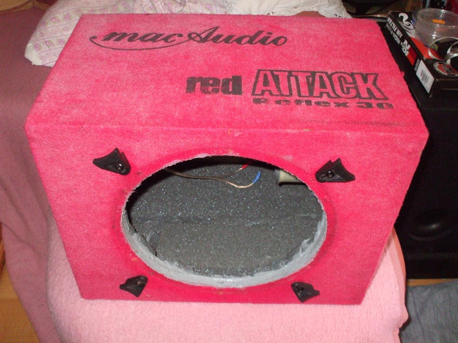

Hallo Mir kommt es so vor als ob meine Basskiste weniger bass sondern mehr Vibrationen hat!! Hab das teil mal abgeschraubt und entdecken können dass innen nur das blanke Holz ist! Sollte man das nicht von innen her mit irgendetwas dämmen?? (bzw. mit was???) lg Patrick |

Dann mit Holz verstreben. Ob das viel bringt oder wenig kann dir so niemand sagen. Mach mal nen Bild vom Gehäuse. Wie dick sind die Seitenwände? |

ca. 1cm dick |

1cm ist arg dünn. Mindestdicke selbst bei den günstigen Fertigkisten ist ca 1,6cm oder mehr. Versteifen oder bau gleich nen neues Gehäuse. Was ist das fürn Sub Marke Model? |

Ach du bist der ausm anderen Tread,lol gar nicht bemerkt. Dann mach mal das Loch dicht,verstrebe das Gehäuse oder bau/kauf dir gleich an anderes. Der Woofer ist von Helix. Das Gehäuse sieht arg klein aus oder täuscht das auf den Bildern? Wieviel Liter? Mess mal ab,sieht nach 20-25 Liter netto aus. Kann demnach auch sein,das die Einbaugüte mit zu hoch ist und er leicht dröhnig klingt. Alles möglich. Ach ja Hutablage raus,und vorne nen vernünftiges System rein. Das wird dir hier auch jeder andere sagen. |

Mehr denken, weniger posten. Mein Tellerand ist sehr flach. Anfängern würde ich zu Bitumenkaltspachtel mit Quarzsand vermischt raten, das gibts für 4 Euro im Baumarkt. Ist genau das gleiche wie Braxx Noiseexx dann nur für 4 anstatt 25 Euro pro Kilo. Das kostet dann weniger als der Kleber um die Fliesen zu fixieren und man verliert nicht soviel Volumen was nur die Abstimmung nach oben bringt. Anstatt mehr hat man plötzlich weniger Bass. Nun kleb mal weiter Deine Fliesen anstatt auf die Kacke zu hauen. Ich hab mit Ihm per PM und Fotos schon festgestellt das er den den Bassboost auf Anschlag hatte bei Q auf 50 Hertz, da brummt die Box natürlich auf Frequenzen wo sie Aufgrund ihres kleinen Volumens keinen merklichen Bass hinbekommt. [Beitrag von Damageforce am 16. Mai 2010, 17:15 bearbeitet] |

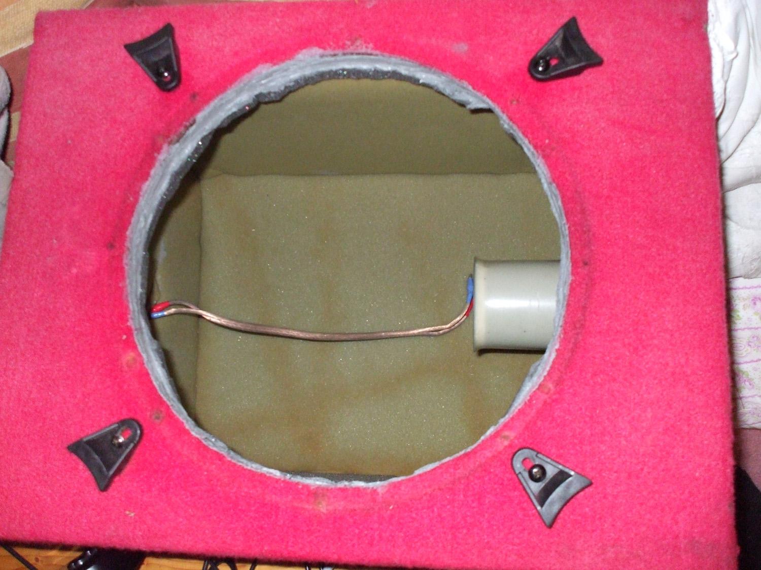

Hab mir jetzt mal meine alte Kiste wieder repariert!! Seht selbst http://666kb.com/i/bjnk8egz904qie05b.jpg http://666kb.com/i/bjnk8zptj2a2g58hr.jpglg [Beitrag von Patrickpr am 30. Mai 2010, 20:07 bearbeitet] |

Den Aufwand, DAS Ding wieder "herzurichten", hätte ich mir aber nicht gemacht. |
