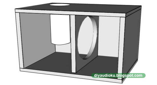

Hallo Zusammen, da meine Bassbox nach einem kleinen Transportunfall etwas kaputt gegangen ist, wollte ich mal etwas weg vom Druck und näher zum schöneren Klang. Habe aktuell ein BP-Gehäuse, je Kammer ca. 45L und die Öffnung spielt direkt durch den Skipass in den Innenraum. Die Box ist so auf 65 Hz optimiert und hat im Bereich 40-100 Hz gut gespielt. Da ich es aber nicht mehr so extrem laut bzw. so viel Druck haben muss würde ich nun ganz gern eine BR oder vllt sogar geschlossene Box bauen. Ich höre größtenteils HipHop/Drum&Bass und daher vermute ich es sollte ein BR werden. Ich habe in dem Programm Bassbox 6 Pro mal eine Box geplant und wollte nur einmal wissen ob das so in Ordnung ist, da ich nicht alle Diagramme so wirklich verstehe. Anbei ein paar Screenshots mit allen Daten zum Woofer und Gehäuse: Die Grüne Linie wäre der von mir geplante BR, die Gelbe Linie ist mein aktueller BP und Rot wäre eine geschlossene Box in selber Größe. ![]() ![]() ![]() Hier wusste ich nicht ob und was ich ausfüllen muss ![]() ![]() Maße der BR-Box: ![]() ![]() ![]() Ich habe leider so überhaupt keine Ahnung was Verstrebungen, Luftkammern oder Führungen und sonst was bringen ich sehe das nur ab und zu in YT-Videos aber kann mir nicht erklären was die Luftwege im Inneren so am Klang verändern. Bein diesem hier z.B. https://www.youtube.com/watch?v=ACbadruOgC0

Nur bis 40 Hz? Dann war er ja nicht so toll berechnet. Wie bekommst du denn den 12" samt Port durch den Skisack. Was hastn du fürn riesigen skisack. ![]() Um was fürn subwoofer handelt es sich denn? Nicht jeder subwoofer ist für BR geeignet... Gleiches gilt für Geschlossen... Einzige Möglichkeit bei Skisack und einem 12" ist sowas: http://www.hifi-forum.de/viewthread-70-22977.htmlWobei man sowas schlecht simulieren kann. Also eher ein Glücksspiel. |

Wenn der Subwoofer Richtung Kofferraum schaut, spielt er doch trotzdem nicht durch den Skisack, sondern Richtung Kofferraum... Es muss alles, egal welches Gehäuse, jeglicher Subwoofer und jegliche Ports, egal wie und was, durch den Skisack nach vorne spielen. Bei BR muss der Subwoofer plus Port durchs Loch. Das geht bei einem 12er wohl kaum, außer man baut so wie im Link, was aber eher ein Glücksspiel ist. Also Testen, Testen, Testen. Egal wie du was baust, alle Subwoofer und alle Ports müssen durch das Loch und das zu ansatzweise 100% abgedichtet. Es darf nichts im Kofferraum landen, das ist verschwendetes Potenzial. Und Port durch den Skisack und Subwoofer Richtung Kofferraum... Wer auch immer das gesagt hat... Meide das Forum. [Beitrag von Neruassa am 28. Dez 2019, 23:07 bearbeitet] |

Anstatt es dir schwer zu machen, bau wieder einen 4th Order Bandpass und dreh runter wenn dir der Bass mal zu viel ist anstatt dich unnötig physikalisch zu begrenzen. |

Ist das der alte R12 oder der neue R12Evo? Wenns der alte ist, der hat einen EBP von 39.2 Damit ist der äußerst gut für Geschlossen / 4th order BP geeignet. Und gänzlich ungeeignet für BR oder 6th order BP. Hat das Alpine Radio keinen DSP? Kann der einen Filter zwischen 40 und 50 Hz setzen mit - 18db oder - 24db/oct? Hast du irgendwelche Equalizer Bänder zwischen 30 und 80 Hz? Bin zu faul in die Anleitung zu schauen. ![]() Warum soll der BP nun gegen ein Geschlossenes oder Bassreflex weichen? Solch eine Konstruktion mit Bassreflex wie im Link, ist halt wie gesagt gut Glück obs gut klingt. Alternativ einfach einen R15FA/R12FA einbauen...? Das kostet kaum was und klingt ähnlich wie geschlossen... [Beitrag von Neruassa am 29. Dez 2019, 02:46 bearbeitet] |

https://www.acr-alle...m-r12-plus-4822.htmlDer hier ist es, denke mal das ist dann der alte. Müsste ich noch mal genau gucken, welche Filter das Radio genau hat habe ich nicht im Kopf. EQ Band hat er bei 64Hz, möglich das man weiter runter kann. Wie im 1 Post geschrieben ist der aktuelle BP kaputt, da er bei einem Transport blöd auf eine Ecke gefallen ist und das Gehäuse nun kaputt ist. Deshalb wollte ich etwas neues bauen, einfach des bastelns willen und weil mir der BP recht scheppernt statt klanglich gut rüber kam. Habe sogar noch nen Video von den einzelnen Einstellungen die ich mal vor ein paar Jahren hatte https://www.youtube.com/watch?v=pxUgnUr_d4E |

Die Parameter von dem Chassis sehen etwas schwierig aus... Aber ich würde auch einfach ein BR wie aus den Link bauen. Das macht sicher Spaß und wie Nickon damals schon schrieb, ist da auch rein gar nichts gut Glück, sondern muss einfach einmal passend berechnet werden und dann läuft das. Deine Simu sieht auch sauber aus, hab jetzt allerdings auch nur grob drübergeschaut. Aber so wirst du dein Chassis weiter nutzen können und ein recht gutes Ergebnis erhalten. [Beitrag von Joze1 am 30. Dez 2019, 10:41 bearbeitet] |

Schwer zu sagen, ob das ungefähr hinkommt, so ohne Maße. Aber wenn du das Nettovolumen, die Portlänge und die Portfläche eingehalten hast, dann sollte das Ergebnis passen |

Über 600cm2 und 1,6m Portlänge?? Ein Bandpass ist imho die einfachste und sinnvollste Lösung. Ein Bandpass kann auch gut klingen, dazu muss er nur richtig berechnet sein und das Chassis sollte auch entsprechend wertig sein. Du schriebst dein jetztiger Bandpass hat 2 x 45 Liter? Ein 4th Order? |

Prinzip- und konstruktionsbedingt. Das passt, nicht irritieren lassen. |

@Joze1 Ich bin ganz gerne jemand der gegen die "Wir machen das schon immer so" Stellung arbeitet. Ja der aktuelle BP ist ca. so wie auf demn Link aufgebaut nur dass der Port schräg nach vorn statt oben zeigt. Weiß die genauen L angaben nicht mehr, der ventilierte Teil hatte paar L mehr als der andere. Vllt wars 50/40 https://2.bp.blogspo...h-order-bandpass.jpgIch werde das auf jeden Fall mal ausprobieren und wenn sich das schrecklich anhört kann ich ja immernoch einen BP bauen und bin dann um eine Erfahrung reicher. |

Nach ein wenig ausprobieren habe ich jetzt eine ganz nette Box im Auto. Hat mich zwar auch eininge Nerven gekostet da bei jedem BNauprojekt irgendwas nicht so aufgeht wie man das vorher stundenlang plant ![]() Hatte erst so wie auf dem Bild gezeigt die 1,6m lange Portwand, aber da gefiel mir der Klang so garnicht. Das hat der Sub einfach nicht anständig auf die Reihe bekommen, ich habe ihn dann auf 500mm gekürzt und so gesehen um 50mm in Richtung Innenraum verlängert und eine Holzplatte davor so spielt er jetzt anständig in den Innenraum. Habe die Box auch noch mit ordentlich Dämmwolle ausgelegt damit es nicht so scheppert ![]() Bin jetzt mit dem Ergebnis sehr zufrieden und muss sagen ich hatte vorher noch nie so einen Bumms im Auto was den Druck angeht, mal ganz witzig aber man kann es über das Radio auch sehr schön runter regeln. Danke nochmal für den Tipp für diese Bauart, war sehr interessant aber auch sehr aufwändig. War vermutlich das erste und letzte mal da baut man einen BP oder BR schneller |
