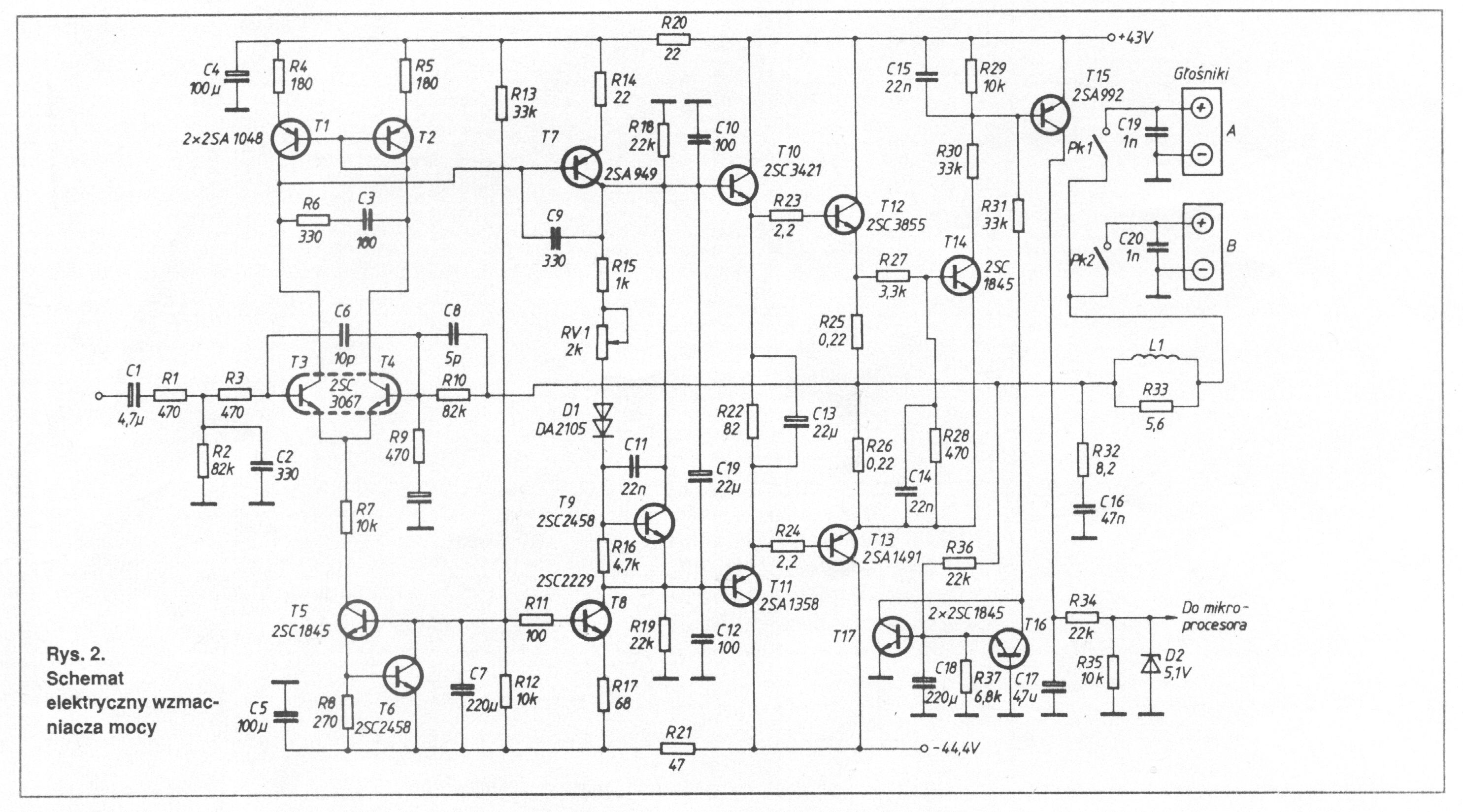

Ohnehin ist auf dem im Netz frei zugänglichen Schaltplan der Endstufe
https://www.eservice...45d7c195abe2&ext=jpg
wenn er den zutrifft ... (auf dem Plan selbst fehlt jeder Hinweis auf Onkyo A-9510 ?)
abzulesen,
dass es sich um eine Endstufe mit extrem hoher Verstärkung handelt
-- R10/R9 = 175-fach = fast 45 dB, damit Eingangsempfindlichkeit ca. 140 mV~ --,
d.h. die gesamte Verstärkung liegt in der Endstufe (außer für Phono gibts keine Vorverstärkung),
sodass eine direkte Einspeisung nicht sinnvoll ist,
wg. zuviel Noise vom Auna-Preamp und Volume-Einstellung dort dann nur am untersten Ende ...
Diese Auslegung ist bei vielen nach 90er Vollverstärkern zu sehen und macht die nachträgliche Auftrennung PreOut /MainIn fast unmöglich.
Es ist also ohnehin eine (feste) Pegelreduktion auf ca. 1/6 bis 1/7 = -15 bis -17 dB (mein Vorschlag) durch ein Volume-Poti oder Fest-Widerstände notwendig.
... Die Begrenzung auf nur eine Quelle und ein neues LS Relais wären für meine Zwecke absolut ausreichend.

#17 erstellt: 24. Dez 2022, 01:52
abzulesen,
Das ist ja das Problem, denn ähnliche Schaltungen finden sich sicherlich auch in anderen Onkyos wieder (wäre auch verwunderlich wenn nicht).
d.h. die gesamte Verstärkung für Line Signale liegt in der Endstufe (außer für Phono gibts keine Vorverstärkung),
Ich bin kein Spezialist in Berechnungen einer elektronischen Schaltung (bin nur Elektroinstallateur der Haustechnik und kein Elektroniker), aber ich hatte hier noch nie einen Verstärker eines namhaften Herstellers der bei Vollaussteuerung und ohne Signal ein hörbares Rauschen oder Brummen hatte.
Aber durchaus kenne ich es von "billigen" Geräten.
(zuviel Noise vom Auna-Preamp, Volume-Einstellung dort nur am untersten Ende).
Da wären wir nun wieder bei "billigen" Geräten.
Dem Auna traue ich hier doch ein relatives Grundrauschen zu, wobei, ... bei der heutigen Digitaltechnik ...
ehemals_Mwf
