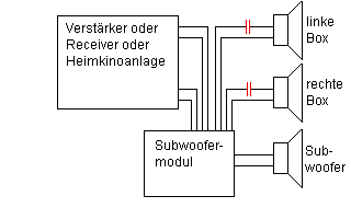

1. Alle 3 Ausgänge meiner Soundkarte (Front/Rear/Center und Subwoofer) schließe ich ja am Sub an. Dort habe ich dann die Anschlüsse für die Lautsprecher. Wie sieht dass denn im inneren aus? Das Signal muss erst durch den verstärker, bevor es wieder raus zu den sats kann, oder?
Ich hatte ein Beispielbild dass vielleicht passen würde, hab es in meinem Linkchaos aber verloren
Edit:
Doch gefunden!

Frequenzweiche ist hier doch recht simpel, oder nicht?
Ich habe nachgelesen dass die Trennfrequent zwischen Subwoofer und Satteliten bei 80-120 liegt.
Eine Frequenzweiche für 120 hz würde nach dem Berechnungstool von lautsprechershop.de aus einer Spule mit 10.62 mH und einem Kondensator mit 165.63 uF bestehen. Wobei ich hier die einfachste Variante an Frequentweiche gewählt habe.
Da es keine Spule mit genau 10.62 mH gibt nehme ich eine mit 10mH. (Bei Visaton bezeichnung LR 10,0 mH)
165uF scheint mir jetzt aber astronimisch. Schließlich gibt es auch nur Kondensatoren bis 68uF (jedenfalls bei Visaton)
Habe ich mich grundlegend verrechnet? Aber wo? das Tool von Lautsprechershop lässt ja für Fehler nicht so viel Freiraum... Wirkungsgrade habe ich hier allerdings keine angegeben.
