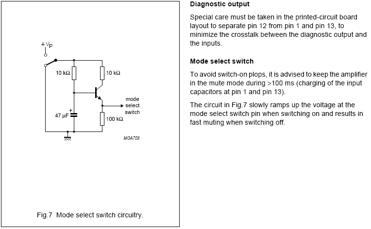

Moin, ich versuche hier gerade als Greenhorn den genannten kleinen amp zu basteln, stehe aber immer wieder vor einigen Fragen ![]() Habe versucht den Plan und die Komponenten zu Verstehen und anschließend einzelteile bestellt, nun sind sie da und es soll los gehen! mir stellt sich allerdings die frage ob die beiden "Wima 0,47 63j" den 470nF ?Kondensatoren? auf dem Plan entsprechen, da bin ich mir unsicher. Dann gleich nächste Frage, kann ich alle Ground anschlüsse zusammen auf einen metallkörper packen? oder muss ich Ground (signal) und ground(substrate) trennen? Dieselbe frage für Vp und Vp+, kommen die auch alle zusammen? So und dann ^^ bräucht ich nochn volume poti, bzw. hab ich zwei mitbestellt, sind stereo potis wo bau ich die ein? die ham 6 pins, kommen da die beiten LS ausgänge dran? also + getrennt und die Minus zusammen an das dritte paar Pins? oder wie kann ich sowas einbauen? es geht darum : plan 1 und plan 2 mode select switchund dannnnn letzte frage ^^ was pack ich an den diagnostic output? Wäre danktbar für hilfe

Also bei dem Kondensator, 0,47µF = 470nF. Die GNDs würd ich erstmal getrennt lassen und bei Problemen auch mal verbinden. Zur Masseverlegung findest du auch hier im Forum einige Beiträge. Vp und Vp+ sind zusammen. Diagnostic Output würd ich wohl frei lassen, aber ich kenne das Datenblatt nicht. |
