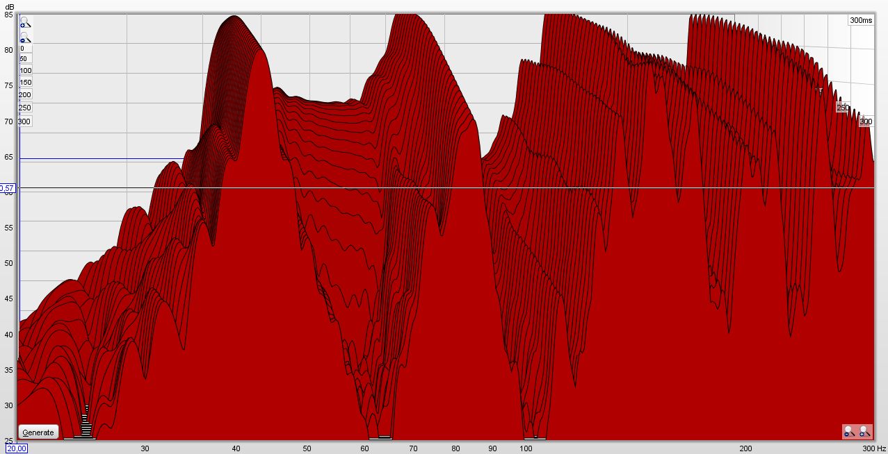

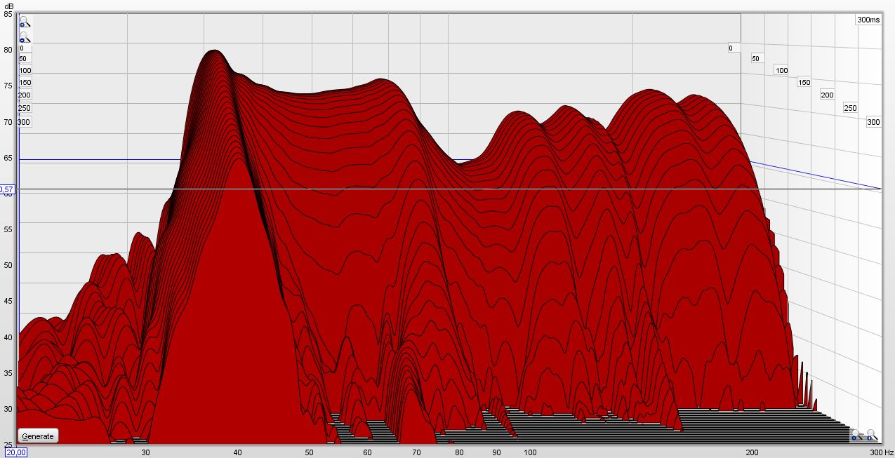

#18 erstellt: 12. Apr 2011, 00:58
einer vergleichsmessung sollte man schon glauben schenken weil egal wie unkalibriert das messmikro ist die differenz der messungen genauso gut ist wie die eines kalibrierten.
hier mal eine der letzten messungen eines raumoptimierungsprojektes welches ich online in einem anderen forum mitbetreut habe.
unbehandelter raum
http://www.youscreen.de/89ea1dc4f2.jpg
nach der behandlung mit steinwolle in den ecken
http://www.youscreen.de/760755f909.jpg
und so siehts aus nach der behandlung die auch noch längst nicht abgeschlossen ist da man ja sieht dass noch probleme bei 40 und 100hz sind.
http://dl.dropbox.com/u/5298811/Pictures/CIMG0565_klein.jpg
http://dl.dropbox.com/u/5298811/Pictures/CIMG0576_klein.jpg
das ist für mich der einzige objektive beweis für eine wirksamkeit einer akustischen maßnahme.
nichts anderes lasse ich gelten.
höreindrücke sind was für esoteriker
ud irgendwelchen zahlen die einer irgendwo abgeschrieben hat traue ich nicht.
