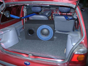

Mein BR Rohr hatte 10 cm Durchmesser und war so ungefähr 24 - 25 cm tief glaub ich.. *grübel* Die Abstimmung war so um die 36 Hz rum. MFG Karsten edit-------------------------- und so sah das ganze aus: ![]() ----------nochmal edit-------------------- Ich hab das gleiche Frontsystem.. schmeiss die Hochtöner raus! Glaubs mir.. ich habs nicht bereut.. Gibt wesentlich bessere für kleine Kohle.. am besten mit Seide als Membran. [Beitrag von Twingofriendno1 am 23. Mrz 2005, 13:44 bearbeitet] |
