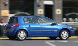

Das ist doch so einer wie der Tobias ( der große lange schlacks) hat(der mit dem AS CX15 am Treffen, blaue Megane Limo) ???? der hat ein Peerless System verbaut..das ging vorn aber serienmäßig rein soweit ich das noch richtig weiß...Das Definiion hat dabei eine ET von 57mm. ![]() so schaut das Auto etwa aus vom Tobi. der von deinem Feund so etwa: ![]() oder???? Türen sollten doch vorn gleich sein *grübel* [Beitrag von schollehopser am 14. Jun 2008, 12:08 bearbeitet] |

Hi Bruce, habe gerade den Beitrag gefunden. Wie du vielleicht weist, habe ich ja einen blauen Megane II (Bild 1 Schollenhopser). Ich habe schon an ein zwei drei Renault geschraubt und kann dir sagen, dass der von deinem Kumpel die gleichen Türen hat wie meiner. Also, bei fragen bzgl. Einbau kann ich dir gerne helfen, habe schon alles raus gehabt. Es stimmt schon, dass wenn du die Verkleidung der org. Lautsprecher wegmachst, nur eine sehr bescheidene Einbautiefe hast, aber die kannst du ziemlich vergrößern. Du kannst, ohne die Türverkleidung zu demontieren die Aussparung vergrößern. Keine Angst, da ist nichts dahinter, einfach Säge und groß machen. Aber wenns in die Tür fällt musst du die Türverkleidung demontieren. Ich habe ein Peerless Resolution 5 als FS verbaut und die Magneten sind verdammt groß, habe fast alles weg gesägt bei mir. Die Verkleidung wird dadurch auch nicht instabiler, weil man ja nur soviel wegnimmt, wie notwendig.
Jep, du muss zwei von den Montagelaschen des LTs abmachen, da es sonst nicht passt. aber ansonsten super einfach. Solltest du aus irgendwelchen gründen die Türverkleidung demontieren wollen, sag bescheid, da gibt’s ein paar böse Tricks, die man beachten muss, aber das würde jetzt erstmal zu weit führen. Gruß Tobi PS: Super Sache mit dem Treffen im Schutterwald!!!! |
