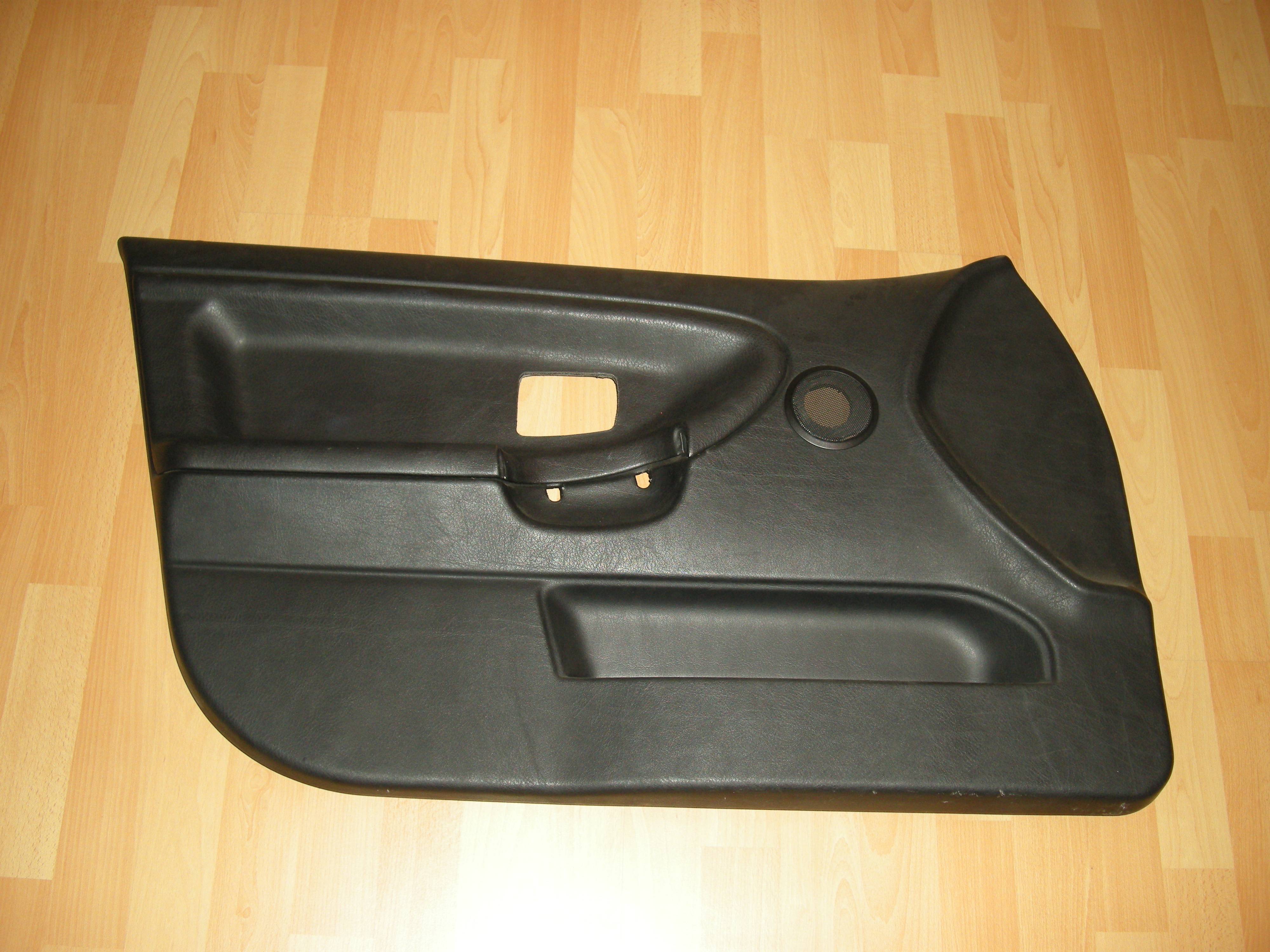

Einsteiger0815
Ist häufiger hier |
#11
erstellt: 11. Dez 2009, 18:18
hab mal ein paar bilder von dür und türpappe: http://www.michel131.de/bilder/tuerverkleidung.JPG http://img1.classistatic.com/cps/bln/091118/776r4/82523m5_23.jpegedit: doorboards oder dergleichen hab ich noch nie gebaut .. aber mit gfk kann ich umgehen habe komplette gfk höckersitzbänke und lampenmasken für motorräder und roller gebaut ... [Beitrag von Einsteiger0815 am 11. Dez 2009, 18:21 bearbeitet] |
caveman666
Inventar |
#12
erstellt: 11. Dez 2009, 18:20
Ich denke alle, die dir hier jetzt "geantwortet" haben kennen die Türe des E36... Es geht VIELES. Nur denk ich mir, dass du da evtl bissle "viel" vorhast... Gruß, Andy. |

Deine Reihenfolge ist falsch Du brauchst erst (!) ein Konzept, dann einen ordentlichen Einbau der Lautsprecher - wenn das umgesetzt ist, kannst Du Dir Gedanken über (verschiedene) Endstufen machen.Wie Dir deutlich gemacht wurde, ist der Einbau in Dein Auto aufwändig. Damit wirst Du hinreichend Beschäftigung haben ... mit den von Dir genannten GFK-Arbeiten am Motorrad hast Du für den Einbau schon mal eine handwerkliche Grundlage .Viele Grüße |

Hallo, die Darstellung des Baus der Doorboards bei "flohfix" ist gut - damit kannst Du den anstehenden Aufwand abschätzen.Wie schnell und wie gut das wird, hängt vom / Deinem Anspruch und Geschicklichkeit ab. Der Ausbau der gesamten Tür ist zwar ungewöhnlich, aber gerade bei einem so aufwändigen Projekt sinnvoll, um spätere "Pass-Schwierigkeiten" zu vermeiden.Ich würde allerdings Einweg-(Aids-)Handschuhe nehmen, das ist doch bequemer zum Arbeiten, als einen Beutel überzustülpen .Viel Erfolg, viele Grüße |

Hallo. Du hast 3 sinnvolle Möglichkeiten das ganze einzubauen_: 1. Du baust die originalen Aufnahmen im Fußraum um auf einen 16er. Das geht auch gut und überschaubar zu machen. Dann baust Du Deinen 10er oben in die TVK ein wo normalerweise der HT ist. Das geht auch, man muß nur genau messen wie man die originale Öffnung erweitern muß wegen dem Scheibenhebermotor. Auch den kann man noch ein wenig mit der Flex stutzen. TVK Dämmen + Verstärken für den MT ist obligatorisch 2. Du baust nur die 2 16er in die Türe und machst ein 2 Wege draus. Mit Hilfe eines Abstimmprofi´s kriegt man auch das gut zum Spielen. HT an die A-Säule. Ein Doorboard für nur 2 16er ist bei dem Auto einfach zu bauen da die TVK nicht sehr kompliziert gestaltet ist. 3. Du baust die TVK um. Das geht auch mit weniger Aufwand als man auf den links gesehen hat. Original Leder runter reisen.Aufnahmen für die Chassis bauen und verspachteln/Laminieren. Das ganze in Form bringen. Den MT oben positionieren da wo original der MT ist. So, und jetzt der Trick an der Sache. Das Zwischenblech verschliest Du mit Butil + Lochblech und dichtest zu den Öffnungen der 16er so das die 16er nur in die Äusere Türe spielen. Der MT spielt aber in den Zwischenraum von Blech, welches mit Butyl ect gedichtet + stabilisiert ist, und TVK. Diesen Raum um den MT füllst Du noch schön mit Sonofil. HT an die A-Säule, abstimmen lassen. Das funktioniert alles 3 bei sauberer Ausführung + Abstimmung garantiert und habe ich selber so auch schon für verschiedene Leute gebaut. Sogar schon mit einem 13er als Mitteltöner + 2 16er in der Türe. Jetzt hast Du die Wahl das selber anzugehen, TVK für den E36 gibt es ja notfalls bezahlbar nachzukaufen gebraucht, oder Du wendest Dich an einen Einbauprofi. Grüße Dominic |
