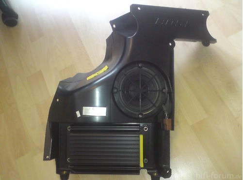

Hallo, ich bin "Neuling" hier und bin auf der Suche nach etwas mehr Bass in meinem Alfa Romeo 147. Weil ich nicht viel Platz im Kofferraum verlieren möchte, hab ich mir ein original Bose-Gehäuse zugelegt, das im Seitenteil im Kofferraum plaziert wird.(siehe Foto). Mein vorhaben: -Subwoofer einbauen 5,25" (Gibt es sowas überhaupt) -neue Endstufe (wenn möglich klein) -neues Radio Habt ihr Tip´s für mich, mein Vorhaben in die Tat umzusetzten? Preislich habe ich an 400-500€ gedacht. Über konstruktive Beiträge würde ich mich freuen. Freundlicher Gruß

Da wird dann nicht mehr Bass rauskommen als jetzt. Wenn Du keinen Platz verlieren willst gibt es zB solch eine Möglichkeit: http://www.mazda-323...bwoofer_gehause.htmloder wie hier in der Seitenwand: http://www.hifi-foru...read=1234&postID=1#1oder http://www.boxster.powerelise.de/portal/hifisubwoofer.php http://www.exactaudio.de/html/subwoofer/wca263.php http://amp-performance.de/670-Hollywood-Excursion-HXA-20.html http://www.pimpmysou...11285.html?refID=ID1 |

Stöber doch mal in diversen Shops.. Sowas findet man nach kurzem googlen von "13cm Suwoofer": Focal 13cm SubwooferAber das man mit einem 13er nennenswert Bass erzeugt, was n ordentliches Frontsystem nicht könnte.. Wahrscheinlich hätte ne kleine Wooferkiste schon mehr gebracht als das Bose-Case und weniger gekostet |

Probieren kann man vieles,so ein kleiner Sub muß dann auch bisl Hub machen,und braucht solide Leistung. sehr gut wäre gleich ein passender Subsonicfilter dazu. Ich würde in dem Zuge gleich das Gehäuse stabilisieren. Ruhig stellen,diese Plastikkisten sind teils nicht sehr stabil,zumindest an den geraden Flächen. Vielleicht auch gleich einen stabilen MDF Ring,auf dem das Chassis fest sitzt dann kannst du wenn es passt einen 16er montieren. |
