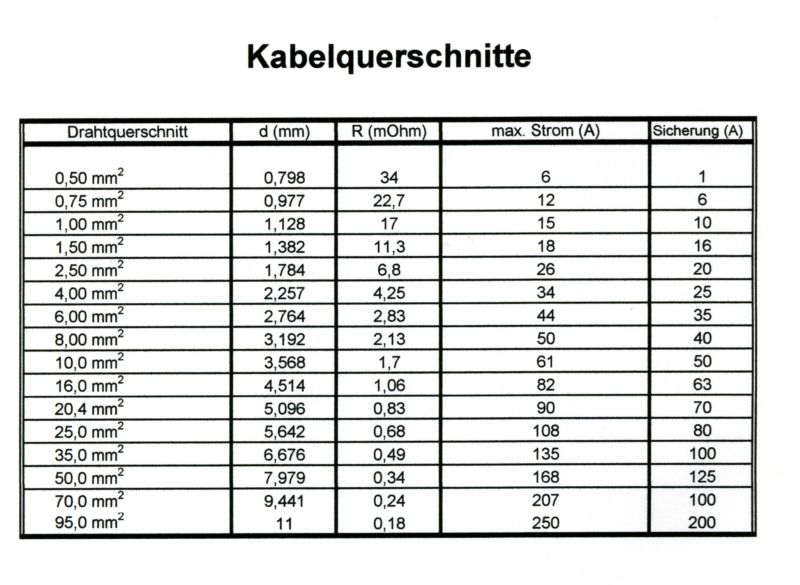

erstellt: 21. Feb 2012, 13:47

Yes, top Tabelle, weder Spannung angegeben & Sicherungswerte immer über dem max. Strom!! mfg DJ |

Sicherungswerte sind völlig im Rahmen. Und die Sicherungswerte sind sogar so gewählt das sie in der Toleranz liegen, was Abstand zur max Ampere angeht. Ich sichere mein 35mm² mit 100A vorne und hinten vor der Zusatzbatt. |
