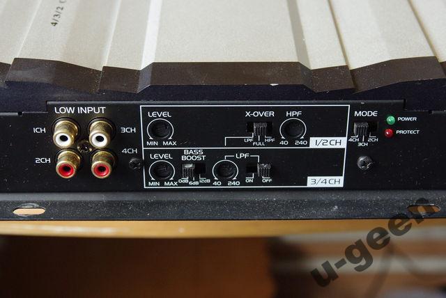

gerne kann ich noch ein datenblatt der endstufe hochladen, filter 12db
