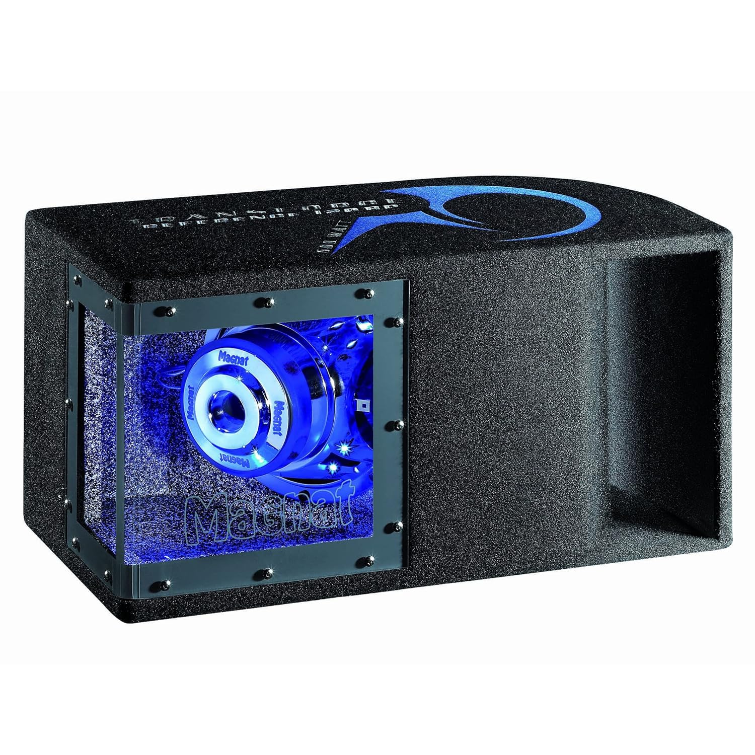

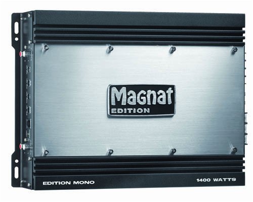

Guten Tag liebes Forum, ich als totaler HiFi-Anfänger wollte fragen welchen von DEN Subwoofern mit Endstufe ihr mir empfehlen würdet. Ich fahre einen Golf 4 und höre hauptsächich Hip Hop , manchmal Rock aber kein Trance oder andere elektronische Musik, falls das irgendwie weiterhilft. Mein Budget beschränkt sich auf 130€ !! Zur Auswahl stehen folgende: Magnat Reference subwoofer und Edition Mono EndstufeMagnat Transforce Referebce 120BP Subwoofer mit Magnat Edition Mono Endstufe für130€. Ein Kollege hat den Subwoofer und ich fand den eigendlich vom Sound her nicht schlecht, auch wenn ich schonmal gelesen habe dass Magnat Schrott sein sollen. Als zweites wäre da: Axton Endstufe und SubwooferAxton Subwoofer Bandpass 500 Watt (rms Zahlen fehlen) und Axton Endstufe 2 Kanal 800 Watt für 100€. (noch nie was von gehört) und als drittes: [url=http://i.ebayimg.com/t/JBL-GT5-A604-Endstufe-JBL-GT5-1204BR-Bassreflex-Subwoofer-30-cm-1100W-/00/s/MTA2NlgxNjAw/z/~bwAAOxyzHxRPvYW/$T2eC16RHJHEE9ny2q81kBRPvYVZUYQ~~60_57.JPG] mit JBL GT5 1204BR Bassreflex Subwoofer und JBL GT5 A604 Endstufe 640W Endstufe für 100€ Von Jbl hab ich bisher nur positives gehört, aber gehört hab ich den Subwoofer noch nicht. Lohnt es sich überhaupt eine 4Kanal Endstufe an einen Subwoofer anzuschließen? Oder wäre ein Mono-Endstufe wie beim Magnat Subwoofer besser? Kurze Frage: Was ist Bassreflex? Und was ist Bandpass falls das Posten von ebay Links erlaubt ist kann ich welche posten. Danke im vorraus.MfG Shox94 |

Willkommen. Die Links funktionieren nicht. Allgemein kann man mit 130€ schon eine gute Basis schaffen. Vorschlägen würde ich dir eine 4 Kanal Endstufe, bei der 2 Kanäle frei bleiben, wo du später ein Frontsystem nachrüsten kannst. Sehr billig gibts dort eine Bull Audio PA 4.200, oder nach Gebrauchtware im Forum umschauen. Dazu einen Subwoofer zum Selbstbau... z.B. einen Alpine SWE 1243D (wird das Budget wahrscheinlich minimal überschreiten, aber ist das minimum an mehr Geld Wert!) oder einen günstigen Mivoc AWM 104. Das Gehäuse kann man dann nach Gehäusevorschlag selbst zusammenzimmern. Das Problem an Bandpass ist, dass die meisten fertigen Bandpässe meist total verstimmt sind und nicht gut klingen... Ausnahmen bestätigen die Regel, aber in diesem Preisbereich sind sie zu 95% untauglich. Daher lieber auf Geschlossen oder Bassreflex setzen. Den Unterschied zwischen den Gehäusen kannst du dir hier mal kurz beschrieben anschauen. http://www.sub-scene.de/technik/technik-subwoofer.htmlDer Alpine läuft sowohl in GG als auch BR sehr gut. Der Mivoc sollte schon ein BR sehen. (GG Geschlossen Gehäuse - BR Bassreflex) Monoblock Endstufen rentieren sich meist erst, wenn der Subwoofer eine Impedanz von weniger als 4 Ohm hat, also z.B. 2 Ohm, da der Monoblock erst bei niedrigen Impedanzen ordentlich Leistung bringt. Im Gegensatz dazu bringt ein Monoblock an 4 Ohm (die meisten Subwoofer in dem Preisbereich sind 4 Ohm) relativ wenig, sodass sich eine 2 Kanal (2 Kanäle gebrückt) oder eine 4 Kanal (2 Kanäle Gebrückt - 2 Frei) mehr rentiert. Ohne ein Gehäuse selbst zu bauen wirst du kaum mit dem Budget hin kommen... die mir bekannten Einsteigermodelle fangen alle bei etwa 90€ an. Dazu fehlen noch Kabel... man sollte auf jedenfall mindestens 25mm² verlegen und darauf achten, dass es VOLLKUPFERKABEL(OFC) sind und keine Aluminium Kabel mit Kupferummantelung (CCA). OFC hat einen fast doppelt so großen Leitwert wie CCA. Wenn du wirklich NIEMALS aufrüsten möchtest, reicht auch ein 20mm² Kabel... kostet etwa 10€ weniger als seine 25mm² Variante. http://www.pimpmysou...6b491e8f213aeca5b62e [Beitrag von Neruassa am 21. Mrz 2013, 22:48 bearbeitet] |

Danke erst mal für die Antwort Sorrry dafür dass die Links nicht gehen.Mal angenommen ich hätte nur diese drei Möglichkeiten. Welche würdest du mir raten? Ich tendiere die ganze Zeit zwischen dem Magnat und dem JBL hin und her. Den Magnat hab ich selbst gehört und als gut empfunden. Jedoch bisher nur positives von JBL gehört.JBL-> Bassreflex Endstufe: JBL GT 5 A 604Magnat -> Bandpass Endstufe: Magnat Edition Mono Ich weiß echt nicht welche ich kaufen soll. |

Keine von allen drei... Sonst hätte ich dir nicht meinen Vorschlag gemacht... |
