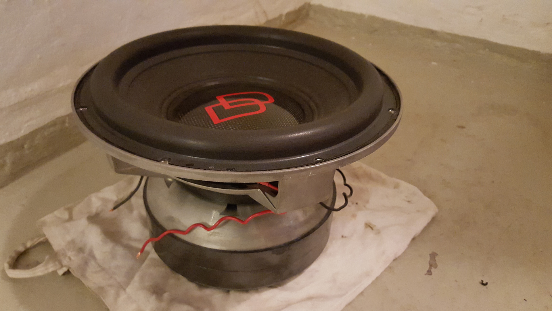

#31
erstellt: 11. Jan 2016, 23:39
Guten Abend so hab mich jetzt auch entwas reingelesen und mit etwas glück ein angebot bekommen . was haltet ihr vom Digital Designs 9512 30 cm ? lg |
LexusIS300
Inventar |
#32
erstellt: 11. Jan 2016, 23:46
Welche Impedanz? Serie? |
lambobeisi
Hat sich gelöscht |
#33
erstellt: 12. Jan 2016, 00:23
2x2 ohm ist neu reconed lg |
lambobeisi
Hat sich gelöscht |
#34
erstellt: 12. Jan 2016, 00:24
Joze1
Moderator |
#35
erstellt: 12. Jan 2016, 00:35
Sowas würde ich nicht empfehlen. Damit verändert man die TSP des Woofers signifikant. Wenn man weiß, was man tut, kann das brauchbar sein, so würde ich das aber absolut nicht empfehlen.
