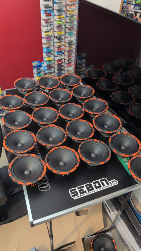

Ansonsten ist aktuell passiert das ich von einem Mitteltöner eine ganze Armee da liegen habe müssten ca. 30-40 Stück 6,5 Zoll Midbass sein. Produktbezeichnung gibt es keine da ich einen Kontakt habe wo ich die her beziehe direkt ab Werk. Hat eine kleine 50W RMS belastbare Spule mit ca. 93dB Wirkungsgrad. Die hab ich weiter modifiziert. Membranbeschichtung ist drauf gekommen div. andere Dustcaps und final hat mir dann klanglich die Version mit kleiner Carbondustcap am besten gefallen. Die Grundversion mit Pappdustcap ähnlich dem aktuellen GZCM 6.5XSPL war klanglich schon ok wurde aber im Hochton irgendwann nervig schrill. Das Problem haben viele Carhifi Midbass. Die Beschichtung und Carbon Dustcap haben das deutlich verbessert ohne zu viel Detail weg zu nehmen. Denn man muss sagen der Selbstversuch Midbass geht bis 11-12Khz hoch. Ich hätte gerne Bilder angehangen aber irgendwie geht der Upload bei mir nie. Früher ging das mal.

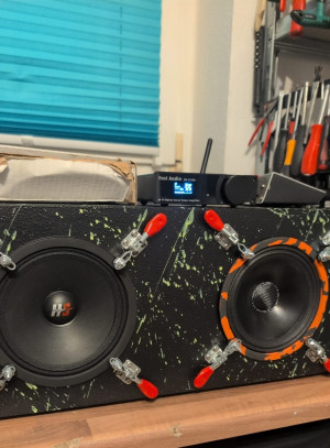

Die eigenen Mitteltöner die ich gerade zusammen stricke habe ich angefangen zu selektieren da günstige Chassis gerne mal große Abweichungen bei den TSPs haben und das mit mehreren im selben Volumen ja Probleme geben kann. Aktuell hab ich 8 Chassis fertig die untereinander bei der FS gesamt nur 0,7Hz Abweichung haben. Damit kann ich Leben. Tatsächlich hab ich schon oft bei manchen Herstellern da durchaus 10-20 Hz Abweichungen erlebt zwischen einem Paar Chassis.
Ich versuch mal ein Bild einzubinden. Laut Vorschau funktioniert es. Ist ein geschlossenes Gehäuse mit getrennten Kammern wo ich 6,5 Zoller gegenüber stellen und gegenhöhren kann. Links ein Kicx HS M65. Absolut wild lautes Chassis aber klanglich für mich nicht überzeugend. Grundlegend sagt man ja immer wenn Chassis von vornherein mit einander harmonieren ist es von Vorteil. Da jeglicher Eingriff mit EQ auch immer Phasenprobleme und anderen Ärger mit sich bringen kann. Daher Arbeite ich so wie schon vor 15 Jahren immer noch mit Testgehäusen und Audionet Carma zum messen vom Frequenzgang und messe mir meine TSPs selbst. Am Ende entscheidet eh mein Gehör was gefällt. Da mir aktuell aber keine meiner versuchten 2-Wege Lösungen ernsthaft gut genug gefallen hat geh ich jetzt halt mal den 3-Wege Versuchsweg.
So fing das ganze mal ursprünglich an. Dann kam der Gedanke selbst an Chassis mal wieder rum zu basteln und der obrige im Bild ist dann meine aktuell finale Version mit kleiner Carbon Dustcap und Beschichtung. Große Carbondustcap hat mir die FS zwar 5Hz tiefer gezogen aber mich auch zu viel Detail gekostet. Grundsätzlich könnte ich das Chassis auch für 2 Wege mit Hochtöner nutzen. Ich mag den GZCT 25SQL ja durchaus. Würde Ihn dann aber eher höher trennen müssen Viele Hochtöner mit tiefer Trennung und Brüllpappen als Mitteltönern klingen oft in Kombination einfach Stumpf oder die Stimmen verschnupft. Daher der Gedanke den HT einfach viel höher zu trennen. Wie früher wenn man einen Fostex Breitbänder durch Superhochton ergänzt hat. Der CP22 war im PA in meinen 3-Wege Tops wo er herstammt brauchbar. Überzeugt mich bisher mit tiefer Trennung aber irgendwie nicht als 2-Wege Lösung.
Die Verbindung zwischen GZCK 165XSPL und GZCT 25SQL hat uns das auch sehr stark gezeigt. Wir haben den GZCT 25SQL dann höher als möglich getrennt. Den hätte man ja bis 2,5Khz laufen lassen können. Klang mit etwas höherer Trennung 3,5-4Khz allerdings angenehmer.

MuMpeL
#23 erstellt: 09. Feb 2026, 11:48
Audiklang (Beitrag #21) schrieb:
hallo
es gab mal hochtonhörner die waren nicht in der üblichen bauweise
die waren gebogen um sie etwas kompakter zu bekommen für bessere verbaubarkeit im kfz , der hornaufsatz war am schallaustritt rechteckig und das horn war 90 grad gebogen
wo ich das gesehen hab weiss ich nicht mehr so richtig , war ne zeitschrift car&hifi oder autohifi , könnte aber auch nen intertechnik katalog gewesen sein , ist schon ewig her
wenn du schon bei den tmt`s am selber modifizieren der chassis bist kannst doch auch den hornaufsatz für den hochton selber fertigen ?
so müsstest nur den austrittsbereich festlegen und den trichter in der tür endsprechend "biegen"
im tiefton sind die horngehäuse doch auch mit eckigen schallausstritt
Mfg Kai
Sagt mir auf die schnelle erstmal nichts. Hab stapelweise Car & Hifi da und wühle mich auch öfter mal durch das Autohifi Archiv im Fuzzi. Erst gestern wieder wegen einem Oldschool Pyle System was ich noch habe irgendwo aus 1990-1993.
