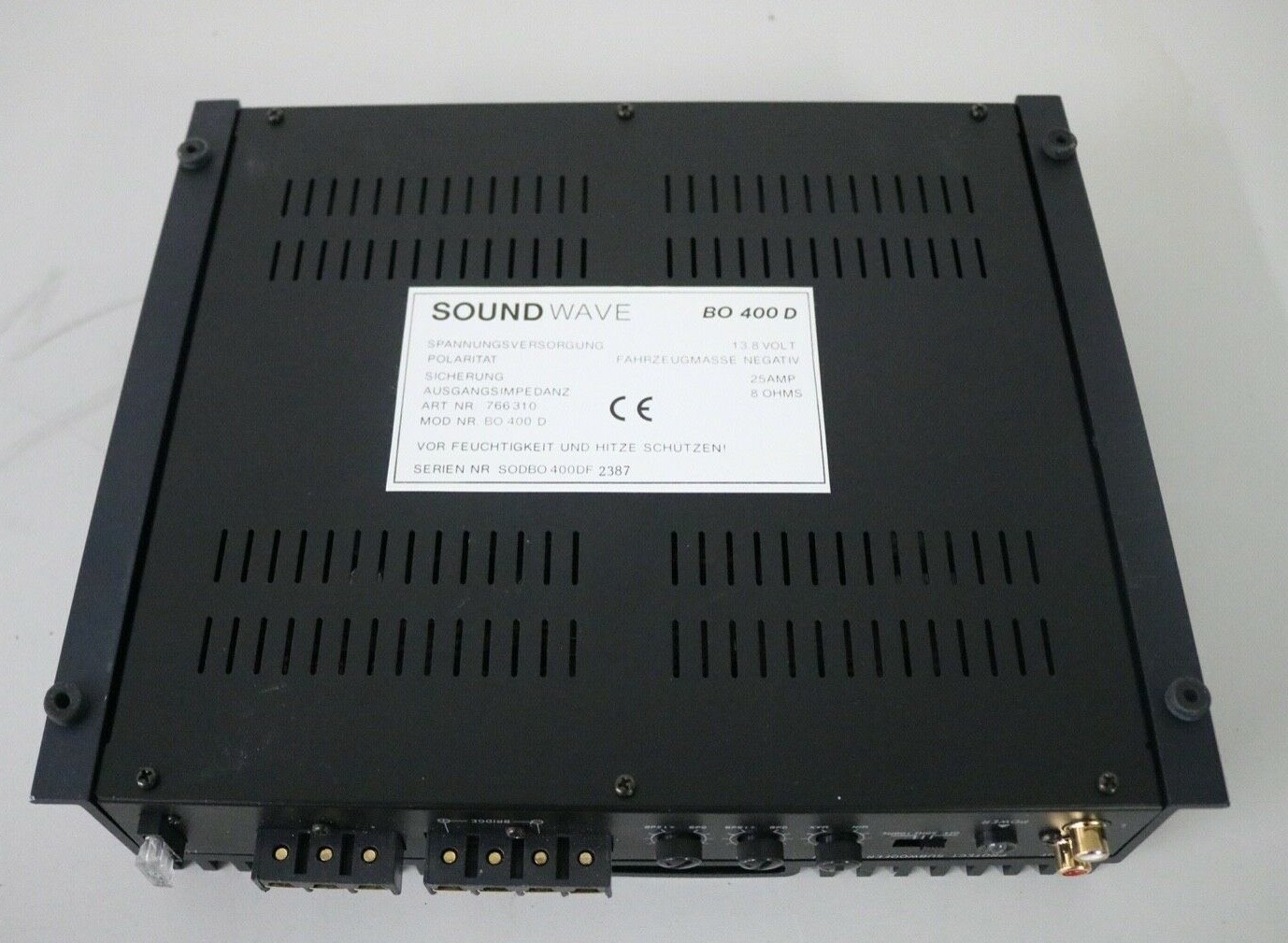

Darth_Plagueis
Schaut ab und zu mal vorbei |
#61
erstellt: 21. Jan 2021, 00:57
Der neue Sub ist nun angekommen, ich habe ihn genau wie den alten angeschlossen und ich muss sagen, es ist eindeutig vieeeel vieeel besser! Zur Endstufe konnte ich nichts finden, jedoch denke ich auch dass die wahrscheinlich 100-150W haben wird. Aber das reicht doch auch, oder? Ich habe zwischen dem vorverstärkten Subwoofer Signal aus meiner audi Endstufe und dem line in signal der Soundwave einen HI-Low Wandler eingebaut. Ich bin zwar mit dem Ergebnis zufrieden, jedoch muss ich sagen, dass meine günstigere 12" renegade Bassbox fast mehr druck hat, als der free air Rockford. Könnt ihr mir noch ein paar Tipps bzgl meines Aufbaus geben? https://www.youtube.com/watch?v=ovIfV-aDg-MLG |
Neruassa
Inventar |
#62
erstellt: 21. Jan 2021, 01:33
Die Endstufe ist halt fürn Po. 100W, wenn überhaupt, ist halt so gut wie überhaupt nichts. Schmeiß den Müll weg und kauf dir was günstiges. https://www.just-sou...ock-endstufe/a-64380Oder gleich was ordentliches. https://www.just-sou...ms-monoblock/a-73569Und mach die Armlehne zu. Oder irgendwas gebrauchtes bei Ebay, 1 Kanal / Monoblock, mit 400-600W @ 2 Ohm RMS. [Beitrag von Neruassa am 21. Jan 2021, 01:35 bearbeitet] |
LexusIS300
Inventar |
#63
erstellt: 21. Jan 2021, 09:02
Wie passen die Aussagen "mir ist der Lärm zu leise" und "100W müssen doch reichen" zusammen? Warum ist auch der neue Sub wieder ein D4 womit Du die ohnehin eher geringe zur Verfügung stehende Verstärkerleistung nochmal halbierst zumal man Dich schon darauf aufmerksam gemacht hat? Ich bin mir sehr sicher die Endstufe kann mit einem angeschlossenen Cinch in diesem Szenario nicht vernünftig arbeiten, schliess' auch den zweiten Kanal vom High- Low Adapter an. Ohne zu wissen welches Chassis in der Renegade "Bassbox" verbaut ist, aber das ist sicher eine 4 Ohm Version womit da die doppelte Leistung anliegt als am Rockford. [Beitrag von LexusIS300 am 21. Jan 2021, 09:23 bearbeitet] |
Darth_Plagueis

LexusIS300
Inventar |
#65
erstellt: 21. Jan 2021, 10:39
Deine Annahme haben wir hier doch widerlegt, deshalb hast Du doch nachgefragt? Scheint Dich nicht zu interessieren und bestellst wieder einen ungeeigneten Sub? Gain ist kein Lautstärkeregler. Es mag ja funktionieren das ganze, optimal ists aber nicht. Du hast eine nicht sehr "hochwertige" Endstufe, einen nicht sehr hochwertigen High- Low Adapter, da kanns schon mal sein das die Einstellungen nicht ganz schlüssig sind. Übrigens, am High- Low Adapter hast auch noch Potis die für dessen Ausgangssignal zuständig sind. Ist der Gain an der Endstufe wirklich am Minimum sind die vermutlich zu weit aufgedreht. Auf den Google Bilder sehe ich keine Beschriftung 8 Ohm an der Endstufe. Im Normalfall kann jede Endstufe mit 2 Ohm pro Kanal belastet werden, was 4 Ohm Brücke sind. Nein, Du sollst nicht einfach Subwoofer mit weniger Widerstand nehmen, sondern zur Endstufe passende. Auch rate ich Dir ab bei Deiner jetziger Konfiguration die Spulen parallel zu schalten und an der Endstufe zu brücken. Damit würde ein Kanal mit einem Ohm belastet und das macht sie mit Sicherheit nicht mit. [Beitrag von LexusIS300 am 21. Jan 2021, 10:43 bearbeitet] |
Darth_Plagueis
#66
erstellt: 21. Jan 2021, 11:24
Alles klar ich habs verstanden, die Endstufe ist *******. Dann schaue ich eben wenn ich wieder etwas Geld übrig habe nach einer besseren Endstufe. Ich häng mal ein bild von der Rückseite der Endstufe an: *edit: da Qualität schlecht, hier der link: https://i.ebayimg.com/images/g/nhYAAOSweblfBud-/s-l1600.jpgIch habe am 10.1. gepostet dass ich mir den neuen Subwoofer bestellen werde, da sich der R2D4 überschlägt (sound an sich war top, nur wenn ich den Motor starte, wird der ganze bass geschluckt -> ich muss mehr aufdrehen -> sub überschlägt sich). Nachdem sich leider keiner gemeldet hat, habe ich das dann gemacht. Die nachrichten, dass die Endstufe Müll ist kamen erst danach (am 14.1.)! Ist aber doch jetzt egal! Dennoch, wieso ist denn der Sub jetzt plötzlich ungeeignet? Natürlich interessiert mich euer Wissen und ich bin froh über eure antworten! Da ich aber aktuell zufrieden bin, werde ich später am hi-lo Wandler mal zurückdrehen und den gain etwas höher stellen und schauen ob sich etwas verändert. Wäre es besser, wenn ich die Kanäle nicht Brücke, sondern an der linken Seite die eine Spule und an der anderen Seite die rechte spule anschließe? LG [Beitrag von Darth_Plagueis am 21. Jan 2021, 11:26 bearbeitet] |
LexusIS300
Inventar |
#67
erstellt: 21. Jan 2021, 11:39
Okay, falsche Wortwahl - er ist nicht optimal. Keine Ahnung was man mit den 8 Ohm hier sagen will, denn wäre es wirklich so würde der Renegade mit 4 Ohm auch nicht funktionieren. Wenn es besser wäre jede Spule an einem Kanal anzuschliessen hätte man das bereits gesagt. Ist es aber nicht, die Leistung bleibt die selbe als Kanäle gebrückt und aufgrund der Bauteiltoleranzen geben die beiden Kanäle nie ein gleiches Signal aus, somit würde der Sub zwei unterschiedliche Signale bekommen. [Beitrag von LexusIS300 am 21. Jan 2021, 11:41 bearbeitet] |
