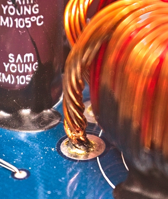

Wie äußert sich der Fehler bei der ECC? Da hilft echt nur Stück für Stück durchmessen. Der Trafo ist soweit i.O. vom Bild her, das schwarze ist Kleber.

Ahhh, das ist mir aufm anderen Bild gar nicht wirklich aufgefallen. Ja, sieht schon nach arg weggeschmorrt aus. Sieht der andere Trafo genauso aus oder nur der eine? |

hallo ne led müsste aber trozdem angehen denn der trafo selber liegt nur zwischen den fet`s und dem minus in reihe ansonsten kannst / solltest da nen sehr geringen widerstand messen können , das netzteil hängt auch nicht an der schutzschaltung könnte sein das der taktgeber nicht los rennt , der müsste auch eventuell das signal für die led mit auswerfen Mfg Kai |
