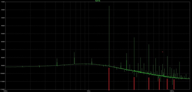

Aber net vom Thema ablenken
Simu Harmonische1760Hz
Habe jetzt mal den Mittelhochtöner genommen und bei 1760 angeschlagen, die n-ten sind dann bei 3520, 5280, 7040, 8800,10560 .... die restlichen Peak kommen wohl von meiner Endstufe, so wie halt auch (real?) und das hier ist der zugehörige C6
Bild C6 Daten
wat soll ich an dem ändern ? was würde man erwarten, wenn ich den ESR auf 0,01 Ohm setze?
a) Besser
b) Schlechter oder
c) Es passiert gar nichts

Uwe_1965 (Beitrag #1305) schrieb:
....was würde man erwarten, wenn ich den ESR auf 0,01 Ohm setze?
a) Besser
b) Schlechter oder
Hat keiner eine Idee oder sowas, ich vereinfache es, a+b ergibt = es ändert sich was und c bleibt es ändert sich nichts, jetzt müßte es einfacher werden
OT Ich weiß das ich mich jetzt mal ganz weit aus dem Fenster strecke, ist ja nur eine Simulation und keine Messung, denn @Phillomop schrieb ja schon weiter oben
Ich bin gerade dabei mit Boxsim ne Box zu Simulieren. Das ganze ist so weit weg von der Realität

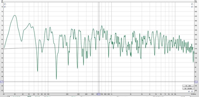

#1312 erstellt: 27. Aug 2020, 22:35
Uwe_1965 (Beitrag #1302) schrieb:
Jetzt wäre die Frage, was müßte ich machen um das entweder schlechter hin zubekommen oder besser?
Anderen Verstärker für die Simu nehmen.
LT Switchercad kommt der "Realität" sehr nahe - Je nachdem, mit wieviel Parametern man simulieren lässt.
Je mehr Parameter, desto realistischer.
Von daher macht die ESR Geschichte kaum einen Sinn, wenn man die anderen (parasitären) Parameter nicht berücksichtigt.
Bei getakteten Versorgungen spielt der ESR eine Rolle, in einer Frequenzweiche, vorzüglich im Mittel-/Hochtonbereich, ist das egal. da dort kaum nennenswerte Ströme fließen, wo der ESR eine Kondensators eine hörbare Rolle spielen könnte.
Auch da gilt, je mehr Parameter eingegeben werden, desto realistischer wird es.
Das kann man sich aber auch schenken, jeder der mal eine Box vermessen hat, weiß warum.

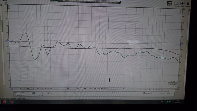

Was ist wichtig ? Eine Messung direkt dort, wo man sitzt und hört.
Dann ist von dem schönen Frequenzgang (der nah und möglichst "schalltot" gemessen wird) kaum was über, dank dem Raumeinfluss.
Gang
Das ist der realistische Frequenzgang meiner "Superboxen" direkt am Hörplatz.
Vielleicht bekommt man spätestens jetzt eine Ahnung, das Kondensatoren daran nichts ändern können.
Oder "bessere" Chassis, oder Kabel, oder Amp, oder Player, oder Netzfilter, oder, oder, oder..
[Beitrag von _ES_ am 28. Aug 2020, 01:50 bearbeitet]

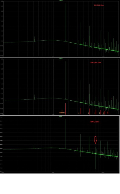

#1313 erstellt: 28. Aug 2020, 08:36
hatte mir auch schon überlegt einen anderen Verstärker zu nehmen aber wie schon geschrieben, den hatte ich schon als Datei aus einem anderen Projekt da, leider noch LT IV aber das soll jetzt mal nichts ausmachen.
Bei der Simu spielt der Raum keine Rolle, da es ja nur ein 8 Ohm Widerling ist und kein JBL Le175 oder wat auch immer , deswegen schenke ich mir den F-gang, der war bei allen 3 Simu gleich.
Die erste Simu Mitte oben war ja mit einem vergleichsweise guten ESR mit 0,001, dann habe ich der Tat einen mit 0,01 genommen und keine nennenswerten Unterschiede gesehen und damit hatte ich eigentlich dann gestern Nachmittag aufgehört. Heute Morgen hat es ich aber doch gereizt und habe einen mit 0,1 Ohm genommen, nur mal zum Vergleich der Koppelelko am Ende der Endstufe hat einen von 0,28 und da gab es schon eine Sache die auffiel. Aber ob man die wirklich hört, das mag ich irgendwie nicht glauben, weil die 2bis -n te ja schon um die 40dB bedämpft sind.
Anbei die 3 Auswertungen, da ich nicht soviel Datenmüll produzieren wollte ist der (gute) in der Mitte und die anderen beiden jeweils oben und unten, ich hätte sonst die Bilder neu sortieren müssen.
3er Vergleich ESR
Und nu?!
Uwe
L22
#1314 erstellt: 28. Aug 2020, 09:25
Eine ziehmlich sinnbefreite Aktion: mit der Messung der Schallintensität am Hörplatz um der Veränderungen im Klang von verschiedenen Kondensatoren auf die Schlieche zu kommen.

mcleod1689
#1315 erstellt: 28. Aug 2020, 09:31
Wo würden dich denn Veränderungen am Klang tangieren, wenn nicht am Hörplatz?

#1316 erstellt: 28. Aug 2020, 09:34
Ich glaube, es ging darum, dass in Anbetracht der Raumeinflüsse, die das Hundertfache ausmachen, so ein Kondensator so relevant ist wie ein Sack Reis.

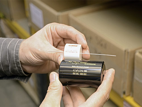

Vor ab es tut mir leid das ich immer so selten Antworte da ich Geld verdienen muss. Jede Minute wo ich hier schreibe kostet mich quasi Geld. Ich würde gerne ausführlicher Antworten und mehr auf Rechtschreibung achten, was aber aus Zeitmangel nicht geht.
@ParrotHH,
Ich kann dir nur aus meiner Erfahrung berichten was Weichenbauteile bewirken. Vor ab, man sollte schon gute Elektronik besitzen. Ich weiß das hier einige behaupten ein 100€ Player wäre genauso gut wie ein Top Player für richtig Geld.
Also ich höre keinen unterschied wenn Bauteile die nicht im Signalweg sind getauscht werden. Ich würde empfehlen so einen umbau an einer zwei Wege Box zu machen. Die Kosten sind noch überschaubar.
Tausch Bandspule vor dem Tieftöner. Hat zur folge das der Bass im ersten Moment leiser klingt. Er wird aber nicht leiser, sondern er wird sauberer. Trockener würden jetzt manche schreiben. Wichtig beim Tusch natürlich die exakt gleichen werte nehmen.
Kondensator vor dem Hochtöner. Als ich von den Standard Mundorf MKP https://www.mundorf....s_Classic/MCap_250V/
auf die https://www.mundorf....Cap_Supreme_Evo_Oil/ gewechselt habe, sind die Micro Details mehr geworden und die räumliche Darstellung ist bei verschiedenen Aufnahmen auch besser geworden.
@Uwe_1965,
meine Aussage hat sich auf Boxsim bezogen das Realität und Simulation zwei paar Schuhe sind. Membranenresonanzen werden garnicht berücksichtigt sofern man nur die Daten des Chassis eingibt.
@_ES_
Wie hast den die Box gemessen? Am Hörplatz ist klar, aber Eingewinkelt? Ich finde deinen Höhenabfall aber schon beachtlich.
Frequenzgang
Das ist ne Messung die ich mal gemacht habe von meinen Thor am Hörplatz. Ist aber eine Summenmessung. Also Links und Rechts spielen zusammen, was auch für Auslöchschungen sorgt. Micro war nach oben gerichtet und mit REW gemessen. Die Lautsprecher separat gemessen, das die Messung im ganzen viel linearer ist. Leider bleibt die Senke im Bass zwischen 70-90Hz.
Im Frequenzgang wirst du den Kondensator kaum bis garnicht messen können. Wenn du vielleicht vor dem Hochtöner mit 20cm Abstand misst schon. Bei der Frequenzmessung wird aber jeder Ton gleich laut an die Boxen geschickt. Bei Musik kann es aber sein das ein Ton von einem Instument mehrfach an den Lautsprecher geschickt wird. Der Halleffekt was ein Instrument produziert zbs.

...und mit REW gemessen
das sieht man und 1/6 Glättung, mache mal 1/12 oder1/24 dann sieht es besser aus und versuche mal den "klick" auf -Distortion-

BladeRunner-UR (Beitrag #1325) schrieb:
Wenn ich nen Folienkondensator aus baue und einen Filmkondensator ein baue sind Klangunterschiede sicherlich möglich
Ein Mundorf MKP dieses Typs
ist genauso ein MKP wie dieser Typ
Mit dem Unterschied das es mehrere normale MKP's in einem Gehäuse sind um den Wiederstand und die Induktivität zu reduzieren und dazu ist e noch ÖL geträngt.
Mundorf
Man sieht ja schon alleine schon der Größenunterschied beides 4,7uF

Philmop (Beitrag #1326) schrieb:
Ich kann dir jetzt schon sagen, für deine Aussage das du im Blindtest zwei Player auseinander halten konntest würdest du von einigen hier im Forum gesteinigt und gefedert.
Da bin ich die Ruhe selber und das kann ein absoluter Skeptiker sogar bestätigen.
Und somit schon nicht vergleichbar!

#1334 erstellt: 28. Aug 2020, 16:23
Mundorf Öl
Ich bin gerade dabei meinem Center ein neues Gehäuse und Weiche zu spendieren. Man sieht alleine den Größenunterschied. Alles 10uf Kondensatorn. Man sieht ja nur ein Drittel von dem schwarzen Kondensator.

Ich habe eine relativ Optimierten Raum. Kaum Nachhall, Basotec an er Decke, Teppich vor den Boxen usw. Lautsprecher sind Penibel auf 2mm genau Ausgerichtet. Und nein wenn die Frau mit dem Staubsauger kommt bewegt sich nix. Der Staubsauger zerschellt an den Boxen. 60Kg das Stück. Und lass es dir gesagt sein, das mit den Kondensatoren ist reproduzierbar.
Und ich sage weiter: Wenn man nicht wirklich systematisch und verblindet testet, kann man sich nicht darauf verlassen, dass wirklich das reproduziert wird, was reproduziert zu werden geglaubt wird. Ich komme nun mal aus einem Bereich, in dem die randomisierte Doppelblindstudie der Goldstandard ist. Und das aus gutem Grund. Man kann als Arzt noch so sehr denken: "Da gibt es doch sonst keine Einflüsse mehr, ich habe in der Praxis doch tausendmal erlebt, dass Medikament A besser wirkt als Medikament B" - und am Ende zeigt die kontrollierte Studie doch, dass dem nicht so ist.
Mein Nachbar macht Musik und hört in seinem Studio über Monitor Lautsprecher mit haufen Basotec und Frequenzgang Optimiert. Aber am ende kommt er immer zu mir runter und hört bei mir sich das ganze an und ärgert sich sehr oft das er wieder in sein Studio muss weil es dort anders und vor alles schlechter Klingt.
Und das liegt an Deinen besseren Kondensatoren oder was? Als ob sonst nichts anders wäre bei ihm im Vergleich zu Dir...

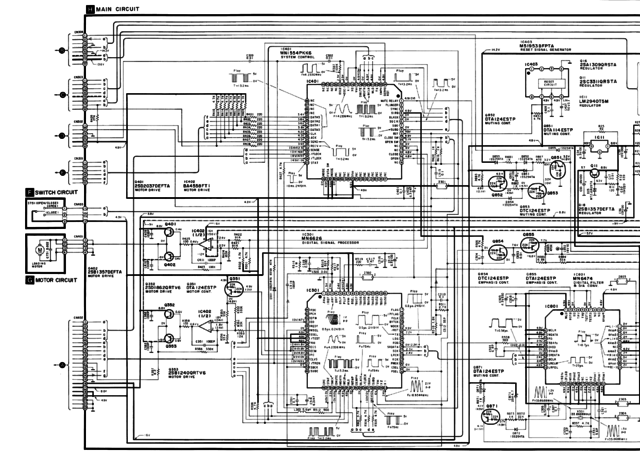

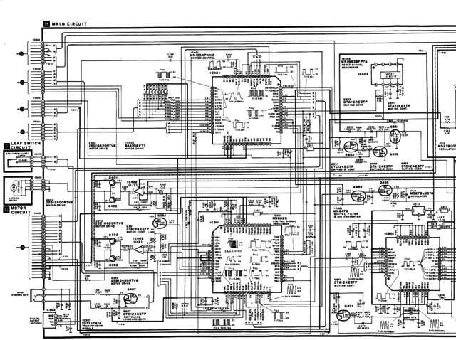

Ich hatte bereits einen Beitrag zu dieser Einlassung angefangen, aber ihn dann nicht weiter verfolgt, weil es etwas abseits des Themas lag. Aber da es nun im Raume steht, will ich doch kurz mit meinem Basisverständnis darauf eingehen.
Zunächst würde ich nicht anzweifeln, dass jemand zwei CD-Player erfolgreich blind auseinandergehalten hat, weil ich solchen Aussagen erst mal glauben will. Es ist die eine Sache, unverblindet Unterschiede zu hören, und dabei mit hoher Wahrscheinlichkeit auch psychoakustischen Effekten zu unterliegen. So jemand beschreibt ja nur, was er wahrgenommen hat, und das will ich der Person ja auch nicht absprechen.
Eine andere ist es, einen Blindtest bzw. das Ergebnis bewusst zu erfinden. Warum sollte jemand sowas tun? Mag sein, dass es Menschen gibt, die sowas tun, aber ich gehe dann von meiner Natur her eher davon aus, dass Menschen mich nicht so anlügen.
Also nehme ich das zunächst zur Kenntnis.
Und dann gehe ich auf die Suche nach Ursachen. Dazu kann man sich bei der Hifi-Engine die Service-Manuals der beiden Geräte herunterladen, und kurz die darin abgedruckten Schaltungen studieren.
Man stellt fest:
  • Die verwendeten DA-Wandler der beiden Geräte sind identisch (MN6474)
  • Sogar die restliche gesamte Steuerung der Geräte sind identisch (MN1554 und MN6626)
  • Die Ausgangsstufen HINTER dem DAC sind unterschiedlich. Im SL-PS900 werden mehr und andere Opamps genutzt, wahrscheinlich auch um gleichzeitig den zusätzlichen variablen Ausgang betreiben zu können. Vielleicht hat das auch positiven Einfluss auf SNR und THD, und man kann guten Gewissens bessere Werte als beim kleineren Modell ins Datenblatt schreiben.
  • Die Stromversorgung im SL-PS900 ist aufwendiger, es gibt derer zwei statt einer. Wohl um den analogen Teil mit separat aufbereiteter Spannung versorgen zu können. Auch das hat wahrscheinlich positive Auswirkungen auf technische Werte.
So sieht also der Digitalteil aus:
SL-PS700
Technics PS-SL 700 Schaltplan Digitalteil
SL-PS900
Technics PS-SL 900 Schaltplan Digitalteil

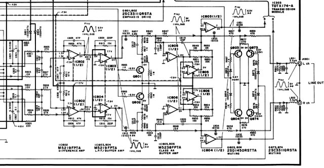

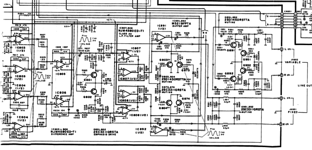

Und so der Analogteil für die Ausgangsstufe:
SL-PS700
Technics PS-SL 700 Schaltplan Ausgangsstufe
SL-PS900
Technics PS-SL 900 Schaltplan Ausgangsstufe
Und dann gibt es da vor allem noch Pegelangaben für bestimmte Messpunkte in den Ausgangsstufen. Beim SL-PS700 sind die am Lineout angegeben. Ein Signal von 1KHz mit 0dB soll dort eine Spannung von 6V peak to peak erzeugen.
Im SL-PS900 findet sich diese Angabe hinter den Puffer-Opamps, die hinter den Ausgangsstufen hängen. Der Pegel dort müsste m. E. identisch zu denen des fixen Lineouts sein. Dort jedenfalls soll ein Signal von 1KHz mit 0dB eine Spannung von 7,4V peak to peak erzeugen.
Kurz: Die fixen Ausgänge sind m. E. nicht gleich laut, der Ausgang des SL-PS900 ist um 1,8dB lauter als der des PS700.
Wenn beim Blindtest nicht anderweitig die beiden Geräte ausgepegelt wurden, würde ich daher zunächst diesen Lautstärkeunterschied als Ursache für die gute Trefferquote annehmen.
Ich kann natürlich nicht ausschließen, dass mir beim Lesen des Schaltplans Fehler unterlaufen sind, oder ich mich verrechnet habe.
Dann möge man mich bitte korrigieren!

Ausgepegelt wurde das ganze mit einem Mischpult. Warum- weil wir uns genau dieser Tatsache nicht sicher waren und wir nicht so schöne Schaltbilder wie du zur Verfügung hatten. Irgendwie stimme ich jetzt tatsächlich so manchen, wie Ihr Sie nennt "Goldohren" zu, man kommt sich echt vor wie auf einer Anklagebank- heftig! Und nein! Ich habe nicht gelogen!
