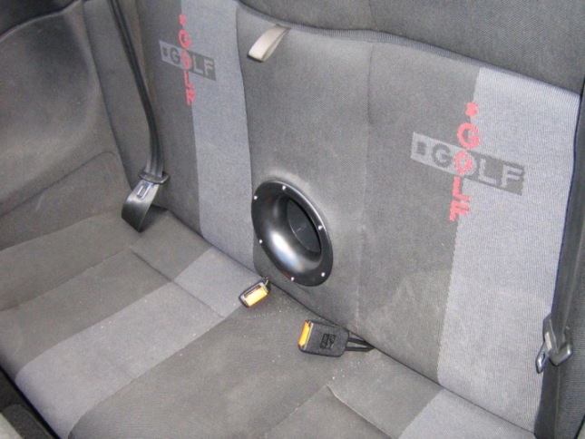

Das BP Gehäuse ist ja auf 2 Teile aufgeteilt der? ein geschlossenes vorne bei der Membrane? und eins mit Port beim Magenten hinten ? Hab ich das richtig gelesen im Inet? Soll also laut deinen Angaben oben der geschlossene Teil 40l netto haben ca und der offene 80-85 Liter? lg Martin |
janwoecht
Hat sich gelöscht |
#27
erstellt: 22. Sep 2013, 16:51
Ich muss mich korrigieren, da du im anderen Thread geschrieben hast das es 15" sind. 65-70L GG+130-140L Ventiliert, 400cm² Port. Langsam wirds etwas gross. |
greimn19
Ist häufiger hier |
#28
erstellt: 22. Sep 2013, 16:52
ohhh man WOW das is ja schon ne riesen Kiste. Denn Port einfach beim "Skisackloch" durch? |
janwoecht
Hat sich gelöscht |
#29
erstellt: 22. Sep 2013, 16:56
Ja! |

Ja, durchmesser. Länge ca. 20cm. Länger anfangen un kürzen bis es passt. PS: Man kann seine Beiträge bearbeiten, Doppelposts sind nicht so klasse. |

Nuja ..... gross ..... was ist schon groß ..... 200L gehen doch noch ![]() Deshalb hab ich ja das Stichwort "Compound" genannt, dann sinds vielleicht um die 100-120L. Aber kein Plan wie man nen BP auslegt wenn man - wie von zuckerbäcker oben gepostet - jedem Sub nen eigenes geschlossenes Gehäuse spendiert. Hat halt den massiven Vorteil das beide Schwingspulen in der ventilierten Kammer betrieben werden können zwecks Kühlung, weiß ja nicht wie lang und laut Du zu hören pflegst. Edit: Meinte den hier: http://www.carhifi-forum.de/forum-thread-28786--ASC.html [Beitrag von mr.booom am 22. Sep 2013, 17:27 bearbeitet] |
