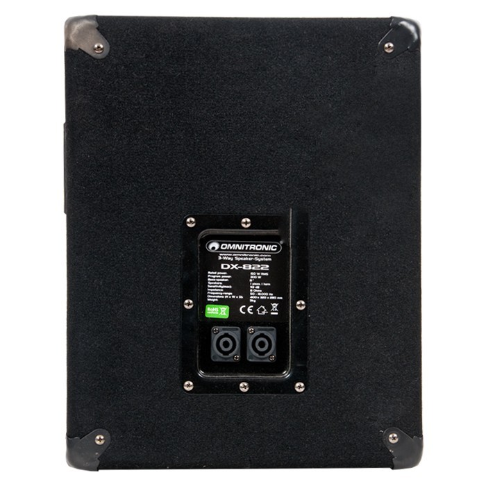

Ich hoffe ich bin halbwegs richtig, habe leider keinen sinnvolleren Thread gefunden ^^ Bevor ich anfange zu basteln oder zu löten wollte ich mal hier nachfragen :-) Problem ist folgendes: Ich habe mir Lautsprecher besorgt (für den Partykeller) auf den ein solcher Stecker passt http://www.toolsandmusic.de/images/productsimages/325-141.jpgMein Receiver hat jedoch Cinchausgänge. Jetzt suche ich seit Tagen nach einer Lösung, einem Kabel oder irgendwas womit ich diese 2 Enden verbinden kann. Ich finde einfach kein Kabel was auf einer Seite Cinch und auf der andren Seite den Speakeranschluss hat. Weis vielleicht jmd Rat? Was wäre hier am sinnvollsten? Gibs vielleicht doch solch ein Kabel? [Beitrag von Insanely am 07. Okt 2011, 22:26 bearbeitet] |

Was hast Du denn für einen Receiver? Wenn der einen eingebauten Verstärker hat, wird er Lautsprecherausgänge (kein Cinch!) haben... |

was du da hast ist ein lautsprecherstecker, 4 polig. da gibts kein adapter auf cinch. und bauen kann man das auch nicht. mfg [Beitrag von Kalle_1980 am 08. Okt 2011, 01:53 bearbeitet] |

am cinch kommt kein verstärktes signal raus, sondern nur ein paar milliwatt. das kabel kommt ohne stecker an die lautsprecherklemmen, oder mit bananenstecker - falls sowas unter den schwarzen abdeckungen ist. was genau für einen lautsprecher hast du da ? |

das sind keine spektakulären wie gesagt nur für den partykeller http://www.etc-shop.de/images/produkte/i81/81003785-2.jpg |

Schaust, wie lang die beiden Lautsprecherkabel insgesamt sind und kauft Dir ein Lautsprecherkabel (beidseitig Speakon!) in der passenden Länge und schneidest es durch. So erhälst Du 2 Kabel mit blanken Enden, diese kommen an die Schraubanschlüsse für "Front A L" (links) bzw. "Front A R" (rechts). Bananenstecker lohnen sich nur, wenn man öfters die Kabel abklemmen muss. Beispiel fürs Kabel: http://www.thomann.de/de/the_sssnake_sll21510_speakonkabel.htmCinch ist wie gesagt für "kleinsignal", was erst durch einen Verstärker für den Antrieb von Lautsprechern verstärkt werden muss. |

Ich sehe an dem Denon keinen Lautsprecherausgang für Cinchstecker. Was ich sehe, sind Lautsprecherausgänge für blanke Kabel und Bananenstecker (ist was anderes als Cinch; an die Bananenbuchsen sollte man rankommen, wenn man die schwarzen Kappen von den Schraubklemmen entfernt). Was Du also brauchst, ist ein Kabel von "Blankes Kabel" oder Gabelschuh oder Bananenstecker auf Speakon-Stecker. Sowas wird es fertig vermutlich nicht geben; hier besser entweder (a) Speakon-Kabel kaufen und durchschneiden, oder (b) Kabel, Speakon- und Bananenstecker einzeln kaufen und selber machen, oder (c) Musiker-Bedarf-Shop oder Elektronik-Laden aufsuchen und dort das entsprechende Kabel machen lassen. |

so ich bedank mich nochmal für die Antworten, jetz sitz ich allerdings am nächsten Problem ![]() Nachdem ich jetzt eine gefühlte Ewigkeit gebraucht habe um Sound in den Receiver zu jagen und nochmal so lange um was rauszubekommen bin ich der Meinung ich habe was falsch gemacht. Ich habe meinen Audio-Ausgang vom PC an den Aux-Anschluss vom Receiver geklemmt (L+R). Ich muss den Receiver jetzt allerdings von -80 auf -40 hochdrehen bis ich Zimmerlautstärke habe, dort kann ja schon was nicht stimmen. Meine Lautsprecher (Bild weiter oben) haben hinten 2 Anschlüsse. Gilt einer davon für Front A(links) und einer für Front A(rechts) ? oder muss ich nur einen davon anschliessen an z.B. Front A links und den andren Lautsprecher an Front B rechts ? Scheiss High-Tech |

Die beiden Buchsen sind in der Box durchverbunden und dienen dazu einen weiteren Lautsprecher mit dem selben Signal ansteuern zu können. Wenn du beide Kanäle des Verstärkers an jeweils eine Buchse derselben Box hängst spielt dein Amp ca 0,2 Sekunden bevor er abraucht oder in Protect geht. Richtig verkabelt ist Front A Links zum linken Lautsprecher und Front A Rechts zum rechten Lautsprecher. Front B ist ein zweiter wählbarer Ausgang. |
