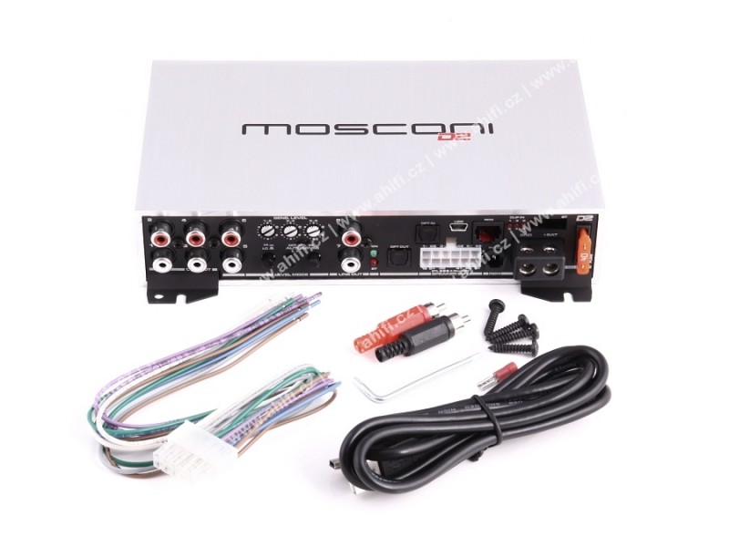

Hallo, ich habe mir für das Auto eine Mosconi D2 80.6 Endstufe zugelegt. Für den Lautsprecheranschluss sind am Verstärker 0.75mm2 Litzen vorgesehen (breiter Stecker, aus dem die Litzen herauskommen). Ich habe jetzt noch 1,5 mm2 und 2,5 mm2 Ooehlbach Silverline-Kabel vorliegen und wollte das 1.5er für die Hochtöner/Mitteltöner und das 2.5er für den Subwoofer verwenden. Mich würde nun interessieren, wie man den Übergang von den 0.75mm2 Verstärkerlitzen (falls diese überhaupt 0.75mm2 sind) auf die 1.5 mm2- oder 2.5mm2-Kabel realisieren kann. Gruß und danke im Voraus für die Antworten ! |

Anscheinend sieht der Lieferumfang so aus.Einfachste Methode wären Lüsterklemmen, alternativ s. g. Crimp-Stoßverbinder blau bis 2,5mm², rot bis 1,5mm². Diese Crimp-Stoßverbinder habe ich auch schon in Baumärkten gesehen. Dazu ist eine Crimpzange erforderlich - auf keinen Fall eine Kombizange zum Quetschen nehmen! Falls die Litzenenden der Kabelpeitsche verzinnte Anschlußenden haben, sollte man die unbedingt abschneiden und neu abisolieren, gecrimpt wird immer auf blankem Kupfer.Wer die "Lizenz zum Löten" hat, kann natürlich auch löten und die Lötstellen mit Wärmeschrumpfschlauch versehen. Die elegante Lösung wäre, sich passende Original-Leergehäuse (vermutlich Molex/AMP/FirmaXY) und lose Crimpkontakte zu besorgen und die Kabelenden von den Lautsprechern direkt anzucrimpen. Dafür ist aber auch eine spezielle (teure) Crimpzange erforderlich. eBill |

Danke dir für die Info. Ich werde mich mal nach den Crimp-Stossverbindern umsehen. Vergoldet scheinen diese aber nicht wirklich zu existieren. Zumindest habe ich keine 1.5mm2 gesehen. Spielt das eine Rolle bezüglich der Übergangswiderstände ? Die Kabel, welche aus dem Molex-Stecker kommen, sind auch keine Kupferkabel. Falls ich verlöten wollte, müsste ich diese dann einfach mit der Oehlbachlitze "verdrillen" und dann verlöten ? Der Übergang von diesen sehr dünnen Litzen auf die deutlich größeren Querschnitte spielt "akustisch" keine Rolle, oder (sorry, falls dies eine dumme Frage ist) ? |

Hallo, Gold ist im Vergleich zu Kupfer ein eher schlechter elektrischer Leiter... Die paar cm mit 0,75 mm2 interessieren nicht die Bohne, gugg Dir mal an aus was für dünnen Draht die Spulen in den Boxen gewickelt sind (und wieviele Meter das sind)... In den 70ers haben wir meist max 0,5 mm2 Kabel für Lautsprecher genommen... die "Mode" kam erst in den 80ern auf. Peter |

Alles klar. Dann werde ich mir jetzt die Steckhülsen + -buchsen besorgen und darüber verbinden. |
