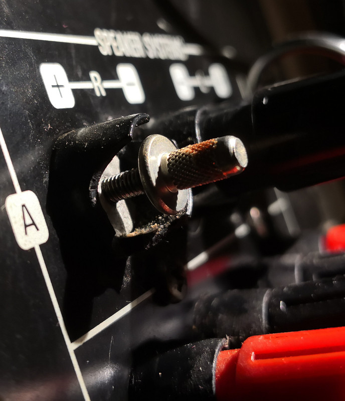

Eulengesang
Neuling
#4 erstellt: 01. Dez 2025, 18:36
https://i.postimg.cc/zXLw9DSg/Denon-01.jpg
Mal sehen, ob das funktioniert... Wenn ja, die zwei leeren Plätze in der oberen Reihe sind so weit herausgedreht, wie es ging.

Rabia_sorda
#7 erstellt: 01. Dez 2025, 19:03
Wie man anhand der linken oberen (Rest-)Verschraubung (Kanal Rechts) sehen kann, kann man (m.E.n.) in diesen Schraubklemmen keine Bananas einstecken die dann auch einen elektrischen Kontakt ergeben sollen, auch wenn da jeweils ein Loch existiert.
In der fehlenden Kappe sitzt ja dort das links ersichtliche "Pressstück" der eigentlichen (noch vorhandenen) Verschraubung.
Grundsätzlich ließe sich diese "Rest-Verschraubung" noch wie zuvor nutzen, nur bräuchte es dazu eine "Schraubstock"-Hand oder eine geeignete Zange.
Alle Verschraubungen lassen sich nicht komplett abschrauben, weil das Gewinde des Schraubbolzens im Innern geplättet ist, um sie gegen ein Verlieren zu sichern.
Hast du niemanden im Bekanntenkreis der dies einmal neu anschließen kann?

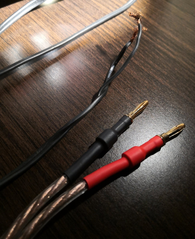

Danke für die Antworten.
Wenn mit "Rändelmutter" das fehlende rote Käppchen gemeint ist, das ist vor Jahren bei einer Umräumaktion kaputtgegangen. Wenn man genau hinschaut, dann fehlt auch bei der schwarzen Einfassung ein Stück. Was da genau passiert ist, weiß ich nicht, aber ich vermute, die sind mit dem armen Kerlchen irgendwo gegengeknallt.
Ich habe leider niemandem im Bekanntenkreis, außer einer Freundin, mit der ich es schon einmal erfolglos probiert hatte - allerdings mit dem alten Kabel. Sie kommt diese Woche vielleicht noch mal, dann versuchen wir es mit dem neuen - und auf der unteren Reihe. Nur wie? Stecker auf der Verstärkerseite abschneiden?
Würden solche Teile helfen? Ich kann aber, ehrlich gesagt, nicht sehen, wo man sie festmachen sollte, auch wenn sie angeblich auf so alte Verstärker passen sollten. Ich fürchte, die schwarzen Einfassungen von den Käppchen wären da irgendwie sehr im Weg:

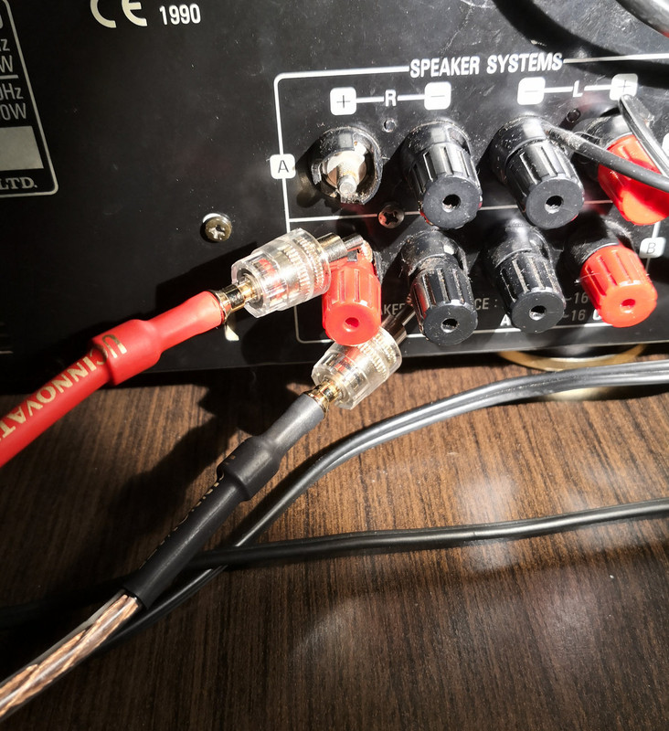

Greluma 4 STK Lautsprecherkabel Anschluss
Hier ist (hoffentlich) das Bild vom alten und neuen Lautsprecherkabel. Ich hoffe wirklich, daß das neue nicht zu dick ist.
https://i.postimg.cc/cL72pc08/Denon-02.jpg
Wenn alles klappt, werden natürlich beide Lautsprecherkabel ersetzt. Zur Zeit ist die linke noch in mono aktiv. Damit kann man zwar nur das alte Ragtime-Zeugs aus den 20ern und 30ern hören, aber das ist besser als nichts. ;(

ich würde halt einfach die unteren 4 Klemmen benutzen und mit LS-Paar B (anstelle A) am Denon hören, den Drehschalter auf der linken Seite der Front dabei auf "B" stellen.
P.S. bei Amazon mußt an der rechten oberen Ecke des Bildes auf Link kopieren gehen und den einfach so in deinen Text hier reinkopieren (nicht über IMG).
Nein, den Greluma als Gabelstecker bringst du auch nicht in die Denonbuchsen.
Es hilft nur Kabel abscheiden, abisolieren und in die Klemmen bei der Vertiefung nahe der Gehäuserückwand einklemmen

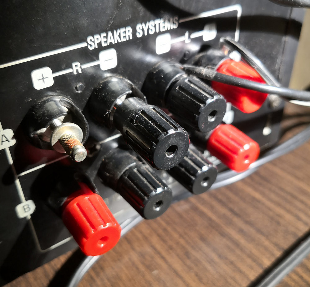

Oh, jetzt verstehe ich... sorry, es hatte schon seinen Grund, warum ich immer aus dem Raum gejagt wurde, wenn es um Technik ging...
Das ist die nackte Buchse von dem rechts-rot in der oberen Reihe:
https://i.postimg.cc/Y9mcjG5H/Denon-03.jpg
Ich vermute, der Draht - oder das kleine Bananadingen - gehört hinter das runde Metallplättchen, welches bei den intakten Steckern dann von den jeweiligen Käppchen festgedreht wird.
Es besteht hier aber die Gefahr, dadurch, daß die Buchsen am Denon so nahe beieinander sind, daß sich die Adapter berühren und einen Kurzschluß machen. Das würde dir der Denon übel nehmen
Meinst Du mit "Adaptern" jetzt das ganze Dingen oder nur den Kupferdraht vorne, der eingeklemmt werden soll?
Wenn es nur der Draht ist, müßte man es eigentlich verhindern können, daß sich da etwas berührt? Oder?

dan_oldb
#18 erstellt: 02. Dez 2025, 01:18
Schade, das machst du dir doch sehr einfach. Ein Kabel in eine Buchse einzuführen hat nur sehr begrenzt etwas mit "Technik" zu tun, das ist etwas das jeder Mensch heutzutage verstehen kann. Dazu gibt es Anleitungen, Video, Foren, die KI, einen Nachbarn. Dadurch das ein Anschluss kaputt ist siehst du ja sogar das Innere und weisst jetzt wie die Klemmung funktioniert.
Man kann sich ja auch nicht hinstellen und sagen das man leider, leider nicht abwaschen kann weil man diese Sache mit dem Spülmittel nicht versteht, und sich nicht merken kann wie der Wasserhahn funktioniert.
Nimm einfach die Buchsen für B, drehe die Schraubanschlüsse ohne Gewalt auf, stecke die abisolierten Kabelenden entweder von schräg oben oder schräg unten in die Anschlüsse und ziehe die Anschlüsse ohne Gewalt fest. Danach leicht an den Kabel ziehen, rutschen sie raus hat es nicht geklappt.
Dann stelle am Denon die Ausgabe auf die Lautsprechergruppe B.
Die Bananenstecker machst du natürlich vorher auf dem Ende der Kabel ab, das wurde dir schon mehrfach gesagt.

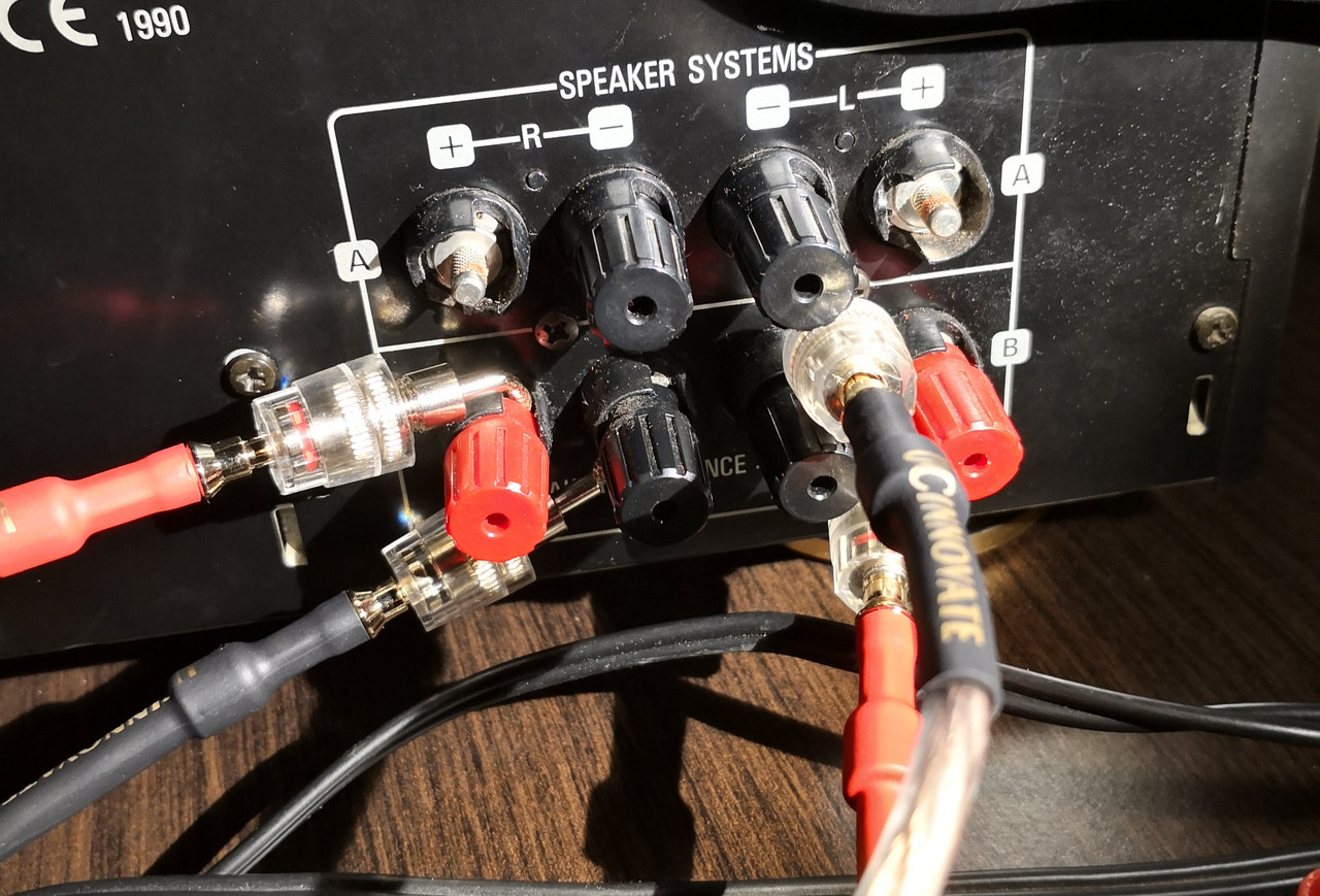

#20 erstellt: 02. Dez 2025, 20:14
Sorry, hatte nicht gemerkt, daß ich im falschen Bereich war.
Die Bemerkung über die Technik war eigentlich ein Witz, da ich offensichtlich nicht verstanden hatte, wie man diese Flex Bananenstecker-Adapter, oder wie immer die Dinger heißen, genau benutzt. Ich habe tatsächlich geglaubt, man müßte sie irgendwo einstecken.
Wenn ich der_Lauscher richtig verstanden habe, kann man die Teile wie lose Drähte einklemmen, und die größeren Bananenstecker draufstecken. Da muß ich dann die großen 4mm Bananenstecker nicht abscheiden, und die kleinen Teile sind für mich leichter zu händeln als die offenen Drahtenden. Wie gesagt, mein Problem ist nicht, daß ich nicht weiß, wo die Kabel reinkommen, sondern daß ich sie nicht reinkriege.
Stutzig gemacht hat mich dann nur eines - der Lauscher schrieb:
bei den kleinen Denonbuchsen könntest du sowas nehmen, dann müßtest du dei Bananenstecker deines neuen Kabels nicht abschneiden:
https://amzn.eu/d/grtGTNI
Ich habe die Dinger von einer anderen Firma, sehen aber genauso aus. Der Teil, der mit Plastik geschützt ist, wird wohl keinen Kurzschluß verursachen können - also war meine Frage jetzt, welche Teile dürfen sich auf keinen Fall berühren? Alles metallische unter dem Plastikhütchen? Oder nur die verflochtenen Endstücke?
Hier in dem Bild sind jetzt zwei davon samt den Kabeln an ihrem Platz - ich hoffe, ich hab sie nicht wieder falsch. Es kämen dann natürlich noch die zwei von der anderen Box dazu:
https://i.postimg.cc/Gh5XKL81/Denon-back-new.jpg
Wie sicher sieht das aus - wenn es denn so richtig ist? Es ist ja wirklich sehr eng alles. Besteht da die Gefahr, daß sich irgendwas berührt? Man kommt halt doch immer dran, und wenn man nur mal abstaubt.

der_Lauscher
#21 erstellt: 02. Dez 2025, 20:34
so paßt das, hatte nur die Befürchtung, daß sich die eingestecken Bananenstecker mit ihrem vergoldeten Metallteil berühren könnten, das ist aber hier nicht der Fall.
Du kannst den anderen Kanal noch genauso einklemmen, dann sollte es wieder funktionieren

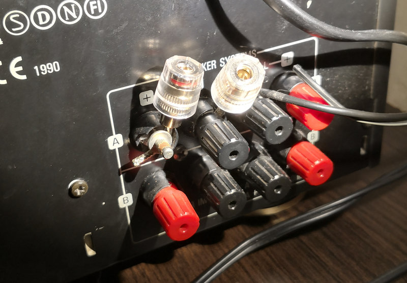

#23 erstellt: 02. Dez 2025, 22:09
Und Erfolgsmeldung - es funktioniert!
Mein Verstärker scheint allerdings an Plastikermüdung oder etwas Ähnlichem zu leiden - das rote Käppchen von dem Anschluß für die linke Box kam mir praktisch entgegen, und von der Fassung ist auch noch etwas abgebrochen. Und ich bin bestimmt nicht mit dem Hammer dran...
https://i.postimg.cc/nrtyHvfr/Denon-back-new1.jpg
Allerdings ist eines der Kabel etwas kurz - nur eine Frage der Zeit, bis jemand drüber fällt. Ich hatte gedacht, beide (alten) Kabel wären 4 Meter lang gewesen, aber es stellte sich heraus, eines war 5,35 Meter lang.
Jetzt brauche ich also noch ein 5-6 Meter langes "13AWG Audiophile Grade Lautsprecherkabel mit vergoldetem Bananenstecker 4mm männlich". Hoffentlich gibt es die auch einzeln...
Muß ich da auf irgendwas achten, außer natürlich darauf, daß die Bananenstecker dieselbe Größe haben? Ich hoffe ja, daß ich das Kabel dann einfach austauschen kann, ohne die Dingensadapter herauszunehmen - nicht, daß da noch mehr von meinem Verstärker abbröckelt.
Aber die Hauptsache ist derzeit, daß ich wieder zwei funktionierende Boxen habe! Vielen Dank für all die Geduld und die Hilfe.
der_Lauscher
#24 erstellt: 02. Dez 2025, 22:32
na also - geht doch
bei dem Alter geht der Weichmacher aus dem Plastik, dann wird das quasi Glashart und bricht gerne. Da ab dem Alter auch gerne die Schalter und/oder Poti (Lautstärkeregelungen) Probleme machen (Kratzen, Knacken, Kontaktaussetzer) haben, solltest du ggf. mal nach einem passenden "Ersatz", also Verstärker, suchen. Da gäbe es schon "günstige" Neue, die auch mit Bananenstecker zurecht kommen. Kommt halt auch darauf an, was du alles anschließen willst/mußt
