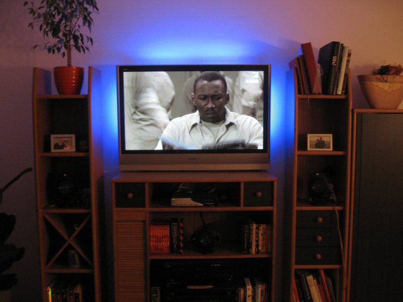

Anbei eine kurze bebilderte Anleitung, wie man die Trettioen unten und seitlich an einem an der Wand hängenden Panasonic 42PA50 montieren kann.
1. Für die seitlichen Beleuchtungen wird je ein Trettioen-Stab verwendet, den man wie in diesem Thread beschrieben umfärben kann: http://www.hifi-foru...um_id=96&thread=6790
2. Um seitliches Streulicht zu vermeiden und den Lichtkegel schön an die Wand zu richten, werden die Trettioen mit doppelseitigem Klebeband in mattierte Aluwinkel (auf ca 40 cm Länge zugesägt, Profil 10mm x 14mm) auf die breitere Seite des Aluwinkels innen angeklebt. Die Außenseite der breiteren Seite des Aluwinkel wird ebenfalls mit doppelseitigem Klebeband versehen, um das Ganze dann an die Rückwand des 42PA50 zu kleben.
3. Da die Rückwand des Pana leicht gewölbt ist, hält das Klebeband ggf nicht sehr gut. Dann entweder noch einen zweiten Streifen Klebeband auf die Rückwand des Pana aufbringen und den dort gut festdrücken und dann die beiden Klebebänder aufeinanderdrücken oder aber mit Heißkleber ein, zwei seitlich nicht erkennbare Klebepunkte setzen.
4. Unter dem Panel werden zwei zusammengesteckte Trettioen mittels Gummibändern am Panel gehalten. Wegen der unten etwas überstehenden Kante des 42PA50 entsteht keine Blendwirkung, solange die Unterkante des Panels unterhalb der Augenhöhe des Betrachters liegt.
6. Die Kabel für die Trettioen laufen alle hinter dem Panel zusammen und werden von dort gebündelt in dem Zuleitungskabelkanal für den 42PA50 unsichtbar weggeführt.
Wenn das Panel mit der Unterkante höher als die Augenhöhe der Betrachter montiert ist, blenden die Trettioen. In diesem Fall müßte man wieder ein mattietes Aluminium L-Profil als Sichtblende einsetzen.
Ich werde heute abend nochmal ein Bild davon im eingeschalteten Zustand machen, damit ihr das Ergebnis beäugen könnt. Bin selbst gespannt

so, endlich ist es etwas dunkel geworden. Mit den Trettioen, sieht der 42PA50 nun auch schön warm hintergundbeleuchtet aus.
Bin zufrieden

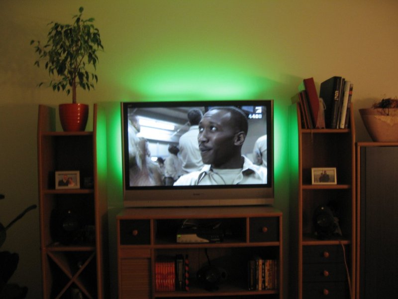

Hi alle zusammen,
hab den peseudo Ambi-Light Umbau in ähnlicher Form vorgenommen.
Bei mir sind allerdings die grünen verbaut worden - kommt ganz gut.
Die Bildqualität scheint irgendwie plastischer zu sein - Einbildung?
Danke für den Tipp

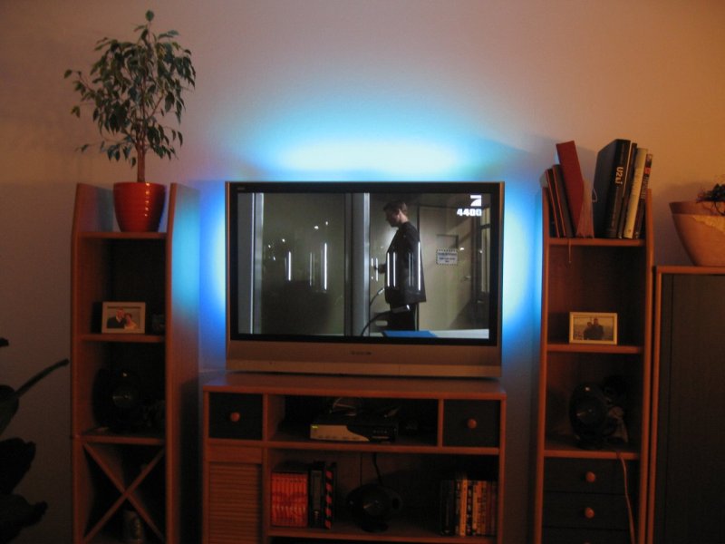

#38 erstellt: 10. Mai 2006, 18:11
Danke an alle für die Inspiration, habe mir auch mal grüne und blaue Trettionen montiert
http://www.reicht.net/images/2006/2006-05-08_IMG_4327_klein.jpg
Trettionen grün
http://www.reicht.net/images/2006/2006-05-08_IMG_4328_klein.jpg
Trettionen blau
http://www.reicht.net/images/2006/2006-05-08_IMG_4330_klein.jpg
beide
Wer sich fragt:
Ja, der Plasma hängt an der Wand, der steht da nicht. Wir ziehen bald um, da wollten wir nicht jetzt schon ein neues Low-Board kaufen. So hängt er imho auch viel zu hoch, aber für die paar Monate tut's es noch
