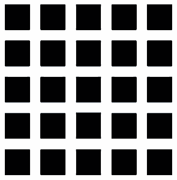

Hallo,
es gibt bei der Vielzahl der Besitzer eines Plasma Panels 5./6. Generation der Firma Pioneer folgenden Bildfehler bei der Darstellung hochkontrastiger Balken/Bilder:
http://www.bilder-hosting.de/img/0VTOU.jpg
http://www.bilder-hosting.de/img/0VXTC.jpg
Bitte testet einmal jeder Besitzer eines Panels, egal welches Modell und welcher Hersteller, mit diesen Testbildern ob sich der Effekt auch bei seinem Panel zeigt:
http://www.bilder-hosting.de/img/FXB0Q.jpg
http://www.bilder-hosting.de/img/FXE6I.jpg
Gibt dan bitte Bildquelle und Modell/Marke des Panels in einem zusätzlichen Posting pro Vote an, Danke!
Mit dieser Umfrage soll geklärt werden, ob es sich um ein generelles Problem bei Plasmas handelt, oder ob es sich nur auf eine bestimmte Marke, bzw. auf eine bestimmte Generation bezieht.
gruß

Ich habe mal den Anfang gemacht, die Bilder der Umfragebeschreibung enthalten bereits meine Aufnahmen.
Anschluß war PC über VGA @ 1280*768 @ 60 Hz.
Modell ist Pioneer PDP-506XDE.

Es wäre gut wenn jeder der votet auch einen Digicamshot und Modell und Zuspielquelle nennt.
Sonst hiflt der Thread nicht viel weiter.
Danke

Die dunklen Punkte zwischen den schwarzen Quadraten existieren nicht wirklich
Tazer

Gerade bei diesem Fehler (Streifenbildung), kommt auch ein Schuß optische Täuschung mit ins Spiel, wenn man lang genug auf die Testbilder schaut.
Allein die Tatsache, dass er sich die Mühe gemacht hat diese Beispiele zu posten, zeigt doch sein Interesse an dem Thema.
Auch wenn er damit nicht das Hauptthema (dein Streifen-Problem) trifft, so hat er ein Recht sich hier zu äußern, denn Off-Topic ist sein Post nicht.
