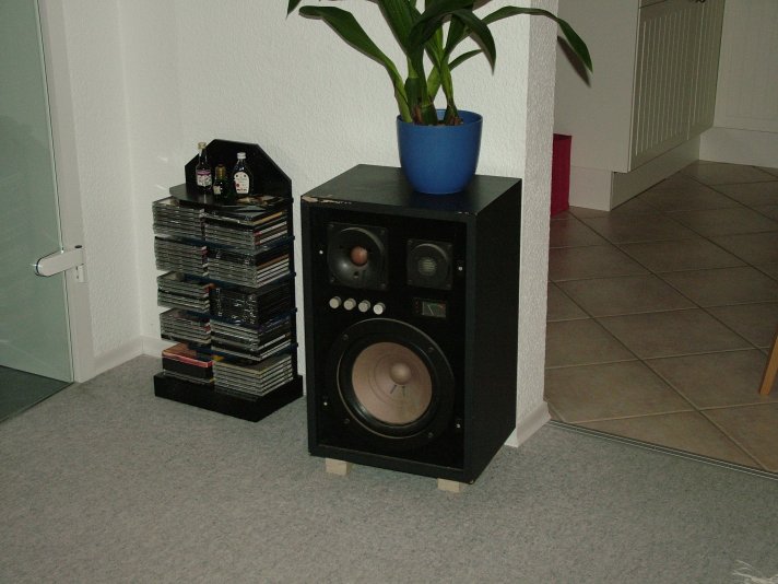

Da ich wohl doch nicht an einem Bild vorbeikomme - hier ist es:
http://www.box.mynetcologne.de/isophon.jpg
Die genaue Bezeichnung der Chassis weiß ich nicht mehr, aber wenn ich die Boxen mal aufschraube seh ich nach. Die Boxen sind nicht nach Isophon-Plänen gebaut, sondern einer damals recht neuen, unbekannten Marke nachempfunden, die ich in einem freakigen Hifi-Studio mit grünen und dunkelbraunen Teppichböden an Decken, Wänden und Boden gesehen hatte. Folgende Ideen waren damals neu: 1. Chassis von vorne auf die Schallwand setzen. 2. Die Schallwand mit dämmendem Stoff (Samt) bespannen.
Das Hifi-Studio befand sich übrigens am Hansaring in Köln (jetzt kennt ihr auch meinen groben Standort) und nannte sich Saturn. Die neue Boxenfirma aus Pulheim bei Köln war Magnat :).

ukw
#15 erstellt: 25. Jan 2008, 04:25
Die gezeigte 3 Wege Box steht zwar ungünstig, aber klingt trotzdem gut.
Skk10/ KM150 /und ein 265 oder 300er Bass
Du musst schon ein gewisses Budget einplanen, sonst klingt die "neue" schlechter als die "alte"
Soll an der Aufstellung etwas geändert werden?

... stelle die Isophon doch mal auf etwas Ständerartiges, damit die HT/MT auf Ohrhöhe kommen. Vielleicht sogar etwas in die Ecken geschoben. Du wirst bei allen direktstrahlenden LS im Nachbarraum eh´ nur Diffusschall hören - vlt. wären dort Filler-LS (kleine 2-weg Regalböxchen) einen Lösung ...

Die gezeigte 3 Wege Box steht zwar ungünstig, aber klingt trotzdem gut. ... Soll an der Aufstellung etwas geändert werden?
Ja sie klingt gut, solange wir uns nicht hinter den Boxen (im nächsten Raum) aufhalten. An der Aufstellung soll nichts geändert werden. Obwohl ich durchaus verstehen kann, wenn jemand die Raumgestaltung völlig nach der Musik ausrichtet, tendiere ich mittlerweile durchaus auch etwas zu der Auffassung, dass es keine schlechte Position, sondern nur falsche Konstruktionen gibt (ähnlich wie beim Wetter: "es gibt kein schlechtes Wetter, sondern nur falsche Kleidung").

Ich habe meinen Beitrag #12 nochmal überarbeitet und jetzt wird das Bild direkt angezeigt :). Wie zu sehen ist, stehen die Boxen nicht direkt im Durchgang, sondern daneben. Was den mehrfachen Hochtöner angeht, war das ja auch meine erste Idee. Die wurde hier aber schnell als unbrauchbar eingestuft :?.

Murray schrieb:
du brauchst Dipole, die sind im Selbstbau aber recht selten, konkret meine ich sowas: ... Leider zu groß und nicht blumenvasenkompatibel. Schwebt dir konkret sowas vor? ... Bei diesem gezeigten Konzept kommen hinten auch Mitten und Höhen raus, weniger aber zur Seite.
Ursprünglich schwebte mir sowas ähnliches vor. Da aber gerade zur Seite eine Abstrahlung wünschenswert wäre, dachte ich an 2 oder mehr Hochtöner, die um 90° versetzt angeordnet sind. Da treten aber wohl zu starke Interferenzen auf :..
Viele Grüße, Willy

Hi,
jap, die bösen Interferenzen. Die Pentamid vom UKW sind im Sinne eines guten Rundstrahlers schon sehr brauchbar, ebenso die Fontana von Visaton.
Harry
M.D
#29 erstellt: 26. Jan 2008, 13:15
Hallo
Hallo
Die Aristocrat ist doch nicht klein der Bauplan ist doch im Forum.
Die Größe ist in deiner Vorgabe (Aristocrat 75x48x35 Baronet 56x35x28).
Einfach zu Bauen und die Isaphons könne weiter verwendet werden.
Grüße
